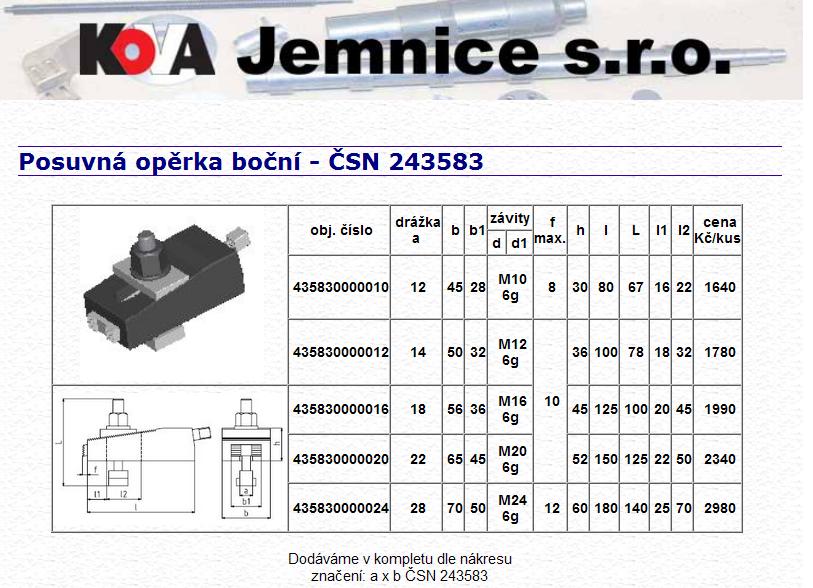

ahoj,
máte zkušenosti s těmito upínkami ? popř. dopuručit jiné způsoby upnutí
jedná se mi o frézování čelních ploch ocel. desek, protože jsou zkroucené (810x800x25-35 mm)
budu to dělat na horizontce
jsem začátečník, tak mne neukamenujte
díky všem

já je občas používám.. na něco dobrý, na něco jsou moc vysoké..
nedávno tady bylo téma o tomto způsobu upínání..

Kolega má 4 kousky. Jsou dobré, ale jak píše Ras je třeba na ně mít místo. Na sílu 25-30 by měly být v pohodě. Jen mi vychází, že budeš potřebovat upínací vingly zhruba 1200 mm vysoké, abys s nimi tu placku upnul.

díky za reakce
nemůžu najít to téma ... hodil bys mi link prosím
up. úhelníky mám 1120 to by mělo stačit
nenapadá Vás popř. nějaké jiné upnutí ?
