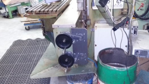

Zdravím, mám tu fotku FNGJ, jen tak odhadem kolik W musí mít krokové motory, aby to trošku frézovalo - > 750W - 1500W (viz detail osa X, Z) na fotce ...

radím serva ,krokáče bych na tuhle frézku nedával.
Příspěvky: 23265
11. 3. 2016, 7:58
velikostne jednoznacne serva
krokace potrebne velikosti budou desne pomale a skoro nepouzitelne navic cenove uz nebude az tak veliky rozdil

Nějak nechápu příspěvek ,nejde o přesnost ale použitelnost krokáče/ serva .Měl jsem před 10lety portálku 400-500kg na krokáčích s dnešníma znalostma to bylo žalostné ikdyž u kamráda dodnes běhá .
Když to obloží na vedení a automaticky přimaže tak to může slušně vydělávat.Nějakou takovou mrchu maj v Jawce a dělá se na ní denně ,maj na ní Hajdoše 426.

Asi sem to špatně napsal,ta použitelnost je passé ,něco jako ve felicii 8válcove HEMI,dát ho můžeš ale konstrukčně na to dělaná neni. :D Myslel jsem to hlavně tak že u tehle (pokud je to ona)tak když přidáš 0,05 ta je to 0,05 a ne nic nebo 0,1.Tohle snad i KM zvládne a formy na tom asi dělat nechce aby šlo o "rychlost" :D myslim že ta cena je kolem 200k. Před vánocema sem ji osobně pucoval a na to že je to "klasika" je fakt dobrá.Ale ještě k těm motorům...zajimalo by mě proč se to až tak řeší na tehle urovni..ja nikdy o servu neuvažoval-to je podle mě prostě až profi...pro mě jako člověka z výplatou je to i cenově "zbytečné".

no jen aby to nakonec nebylo prilis nespolehlive atd...
to riziko s krokaci hrozi
to pritovnani s 8mi valci na felde je spatne
spis je to o davani kola z zebrinaku na feldu
na zebrinak kola z zebrinaku
na feldu kola z feldy
a na f1 kola z f1!!!
ta rada byla o adekvatnim pohonu
kdyby tu nekdo ulitnul tak jen tim ze ti poradi treba linearni motory a to nikdo nedelal
je to o tom vyrobit zarizeni ktere obcas chybuje je pomale a nespolehlive
nebo mit masinu osazenou jako profi masiny absolutne spolehlivymi pohony... o tom je ted rec
sikovne koupeny serva mas mnohdy levneji nez normalne koupeny krokace
zvlast v tehle velikosti, tam uz to neni o sikovnosti tam ty serva uz vychazej lip
si napocitej na kolik te vyjdou 3x 12Nm krokace s driverama
tomu vpohode vykonove odpovida servo ktery ma psane neco prez 2Nm!!!
porovnej ceny a dej to sem
tu cenu krokacu kdykoli podlezu s cenou serva levou zadni
