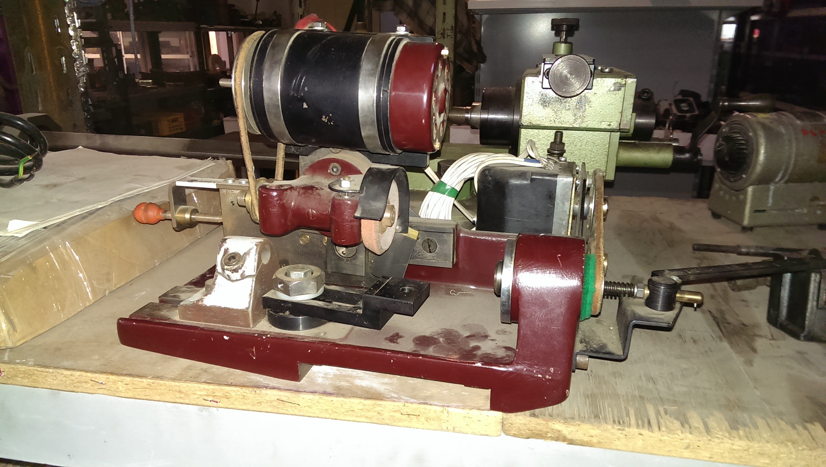

Nevíte jestli existuje nějaká opravdu malá hrotová bruska? Rád bych něco pořídil. Jde o broušení opravdu malých hřídelek cca 8x40 až 10x50 mm. Takže nepotřebuju žadný velký hovado.
Nebo druhá možnost - pokud by někoho napadlo jak obrousit jinak ... :lol: Polotovary jsou např. cca 10.02 a potřeba přebrousit na 9.95-9.97 - takže žádná velká akce
Kdysi tady na fóru někdo ukazoval - krásnou mini brusku, ale nějak se mi to nedaří najít - alespoň typ.

Tu malou brusku mám já, ale pochybuju že bys něco z týhle kategorie sehnal.... je to výroba cca 80-100 let stará a dochovalo se toho asi opravdu hodně málo.
Jinak existuje jedna novější výroba, jmenuje se to Tripet MAR100 resp. MUR100 (aktuálně je jedna na Bazoši), ale asi Tě přejde chuť až se dozvíš cenu.... :( .
Tyhle věci musíš téměř výhradně hledat ve Švýcarsku.

o jedny vylozene stolni vim
spis uvazuju ze bych ji sam koupil
zas neni uplne kompletni a buhvi jaky je stav

tak treba projevi zajem a az tam pojedu udelam fotky a treba ji koupi

No honí se mi to hlavou už delší dobu. Ten MUR100 ani poptávat nebudu - z toho ta částka úplně dejchá .... Ten centerless by byl ideální, ale nic v rozumné velikosti jsem nenašel - myslím, že ho tady nějakej samodomo prodával kdysi Luboš. A kupovat nějakou BUA16 je mi proti srsti - to je jako jít s tankem na mravence.
Takže mám několik možností. Požádat Robokopa o fotky (případně cenu) nebo si vyrobit ten centerless (ale to bude zase laborace a zdržování) anebo to provizorně vyřešit suportovou bruskou (třeba SBMT2) - tam mi ale vadí, že si budu ničit soustruh. Zase situace je taková, že úplně přesně na stovku to brousit nepotřebuju, ale nesmí to dělat kužel a nesmí to bejt "šišatý".

zkusim po ceste tam dnes zajet a udelat foto

Ukecal jsem pana na 5500,-
Jestli chces je do konce tydne zamluvena
Ber to jako polotovar kterej bude chtit doladit
Cena tomu odpovida

Děkuju za ochotu, ale nevyužiju to. Popravdě nevim, co bych si s tím počal ... Myslim, že Engineer má pravdu a pokusim se to vyřešit tou suportovou bruskou - občas je někde na bazaru k vidění. Holt se to zakreje co to půjde. Ceny se pohybujou tak 5-12 tis dle stavu.
