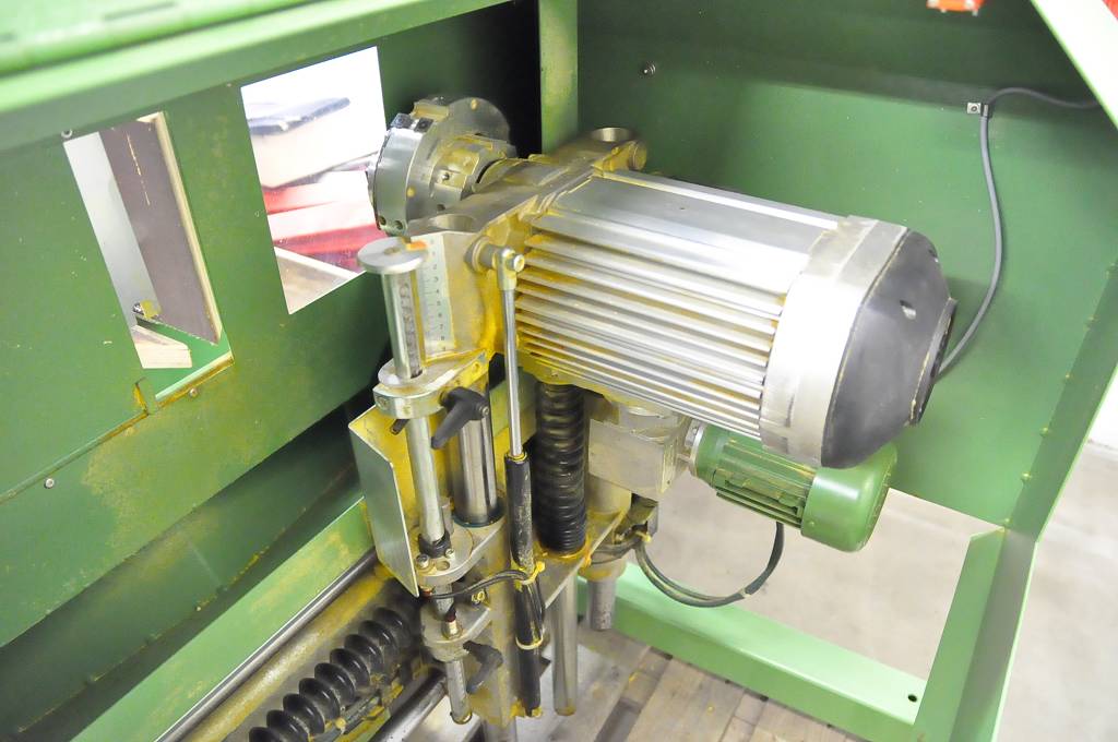

Dobrý den. Prosím o radu. Plánuji stavbu čepové frézy na trámy. Pro představu podobnou frezu vyrábí Mafell Zaf 250, ale cena je trochu mimo mé možnosti. Fréza by se pohybovala ve dvou osách. Horizontálně po dvou 1000mm dlouhých a 30mm silných podepřených tyčích (nebo 40mm silných nepodepřených tyčích). Na těchto tyčích budou zavěšeny čtyři linearsety, na kterých bude zavěšena vertikální osa. Ta se bude pohybovat po dvou 600mm dlouhých a 30mm silných podepřených tyčích (nebo 40mm silných nepodepřených tyčích). Ty ponesou motor s vřetenem, který bude zavěšen zase na čtyřech linearsetech. Celkové zatížení (váha motoru, vřetena, držák motoru atd..) na obě osy odhaduji na cca 50kg a přesazení motoru od horizontální osy bude cca 500mm. Předpokládám, že použití podepřených tyčí je z hlediska nosnosti asi vhodnější, ale nedokážu odhadnout, jestli zvolené průřezy tyčí jsou dostačující na váhu 50kg. Dále nevím, jak jsou otevřené linearsety odolné proti dřevnímu prachu. Předem děkuji za rady. Jirka

podívej se na
http://www.igus.cz/drylin?C=CZ&L=cs" onclick="window.open(this.href);return false;
plastová pouzdra jsou odolná prachu

za mě samomazná a jednou za rok pouzdra vyházet a dát nová, stojí to pár korun

Podle mě bude nejlepší použít klasické lineární vedení s vozíky. A to proto, že při čepování vzniká množství prachu - proti němu je právě tento systém nejvhodnější - za předpokladu pravidelného mazání mazivem jako je např EP0 a dobře seřízených stírátek vozíků. Je to systém běžně používaný u dřevoobráběcích CNC. Podepřené tyče se používají jak jedině na trámcích stolu, kde však neslouží k pohybu pracovních jednotek, ale jen k občasnému posouvání jednotlivých trámců. Ovšem i tam je občas problém s poškozením vedení právě vniknutím prachu -podepřené tyče nejdou dobře stírat.
