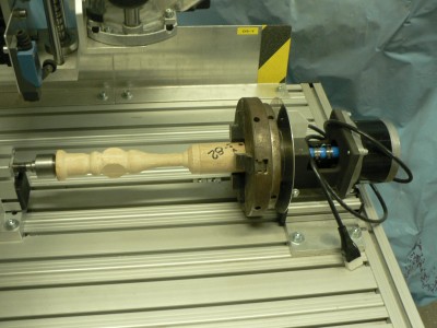

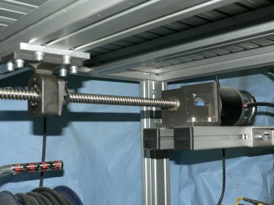

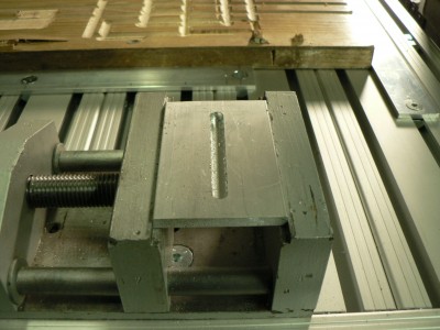

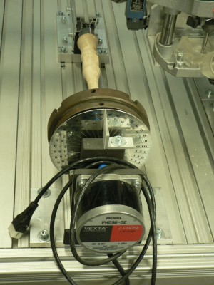

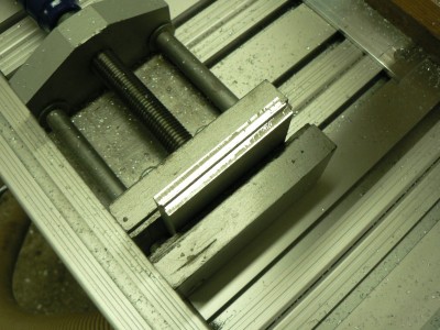

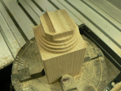

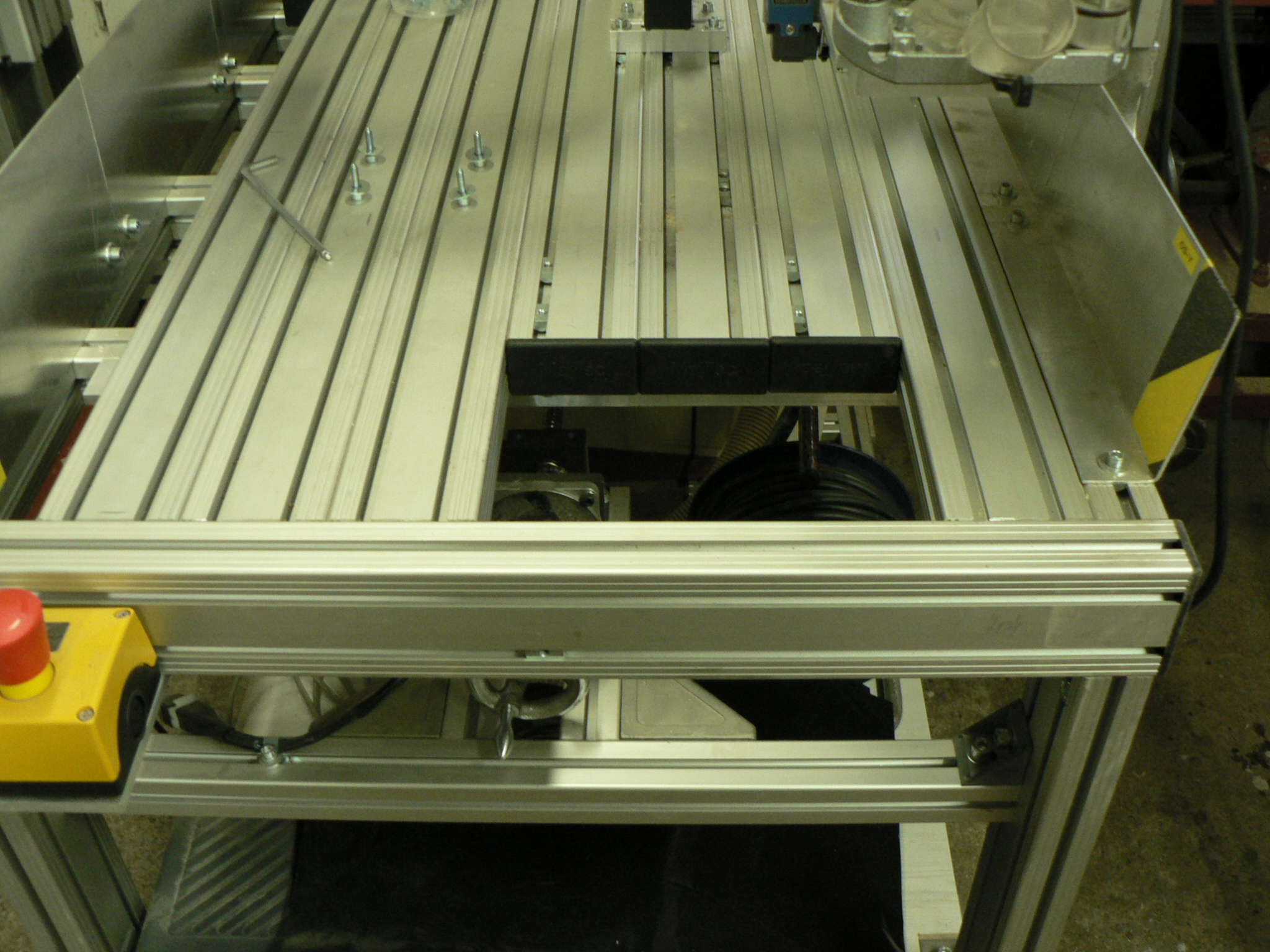

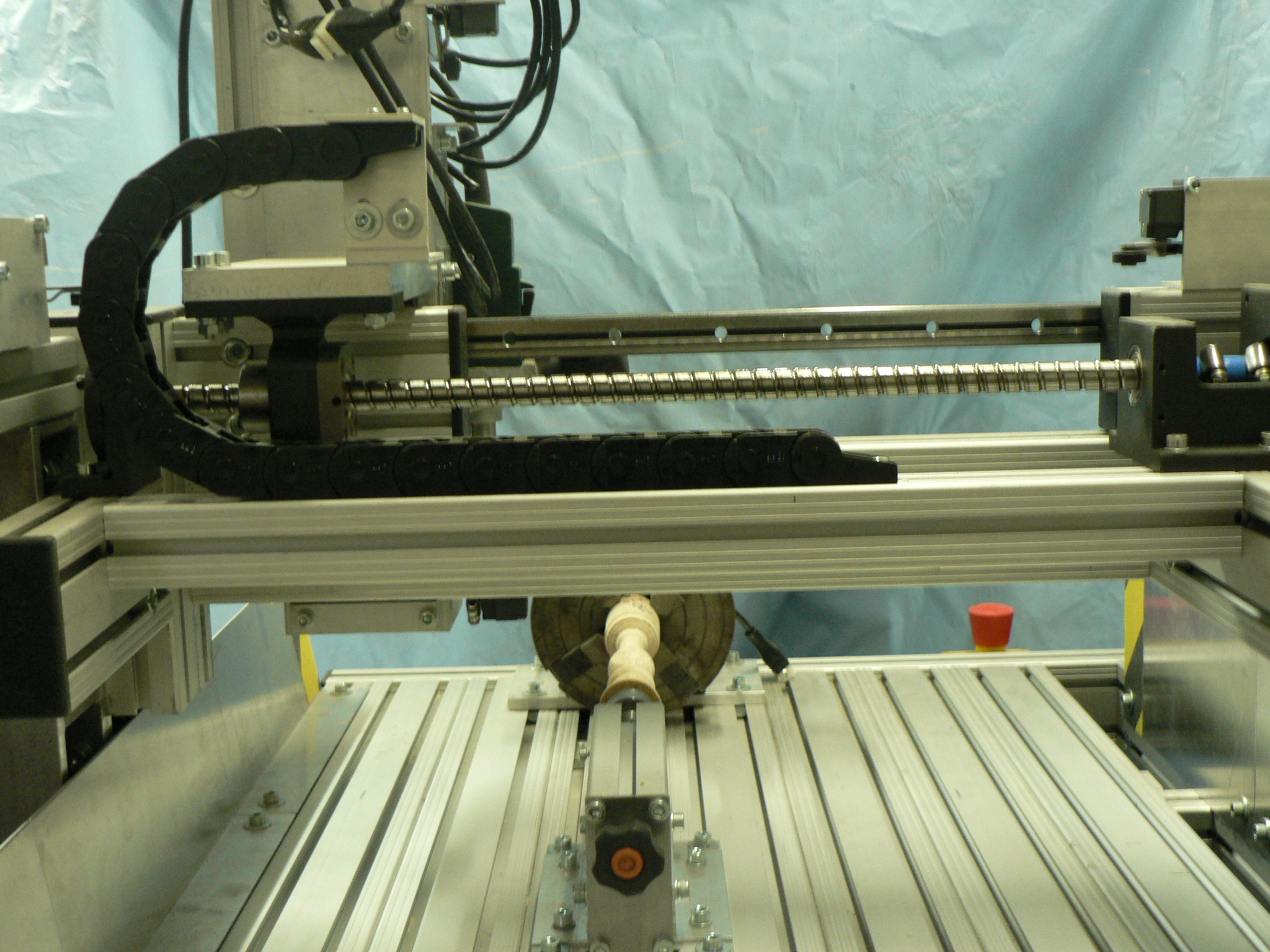

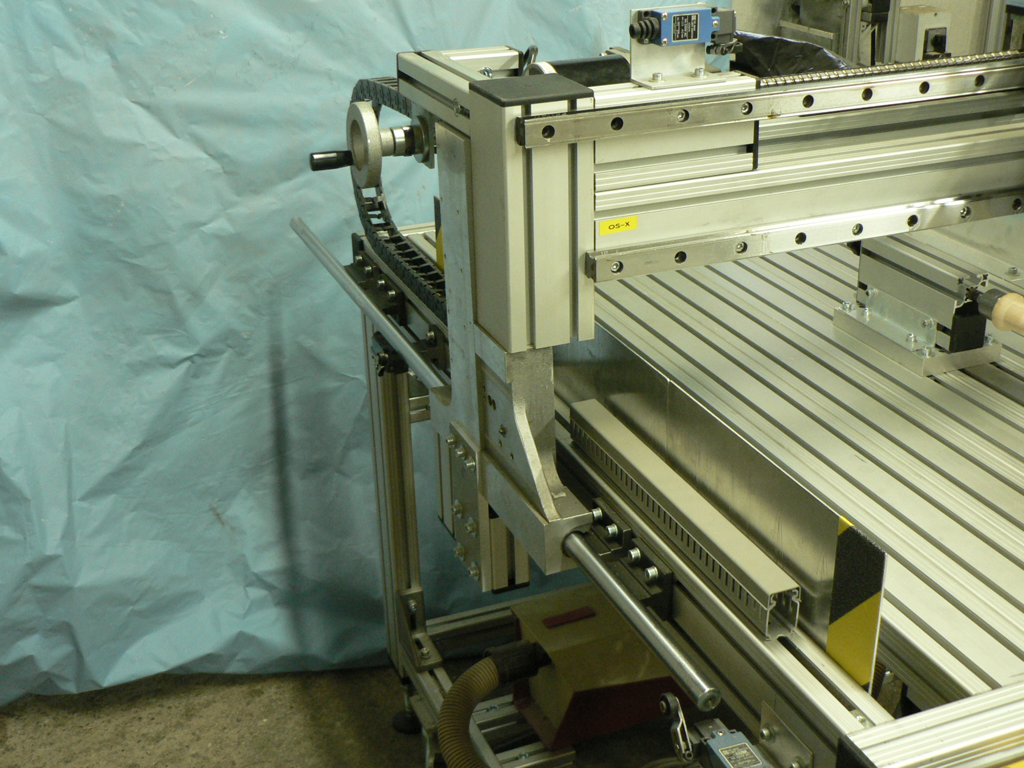

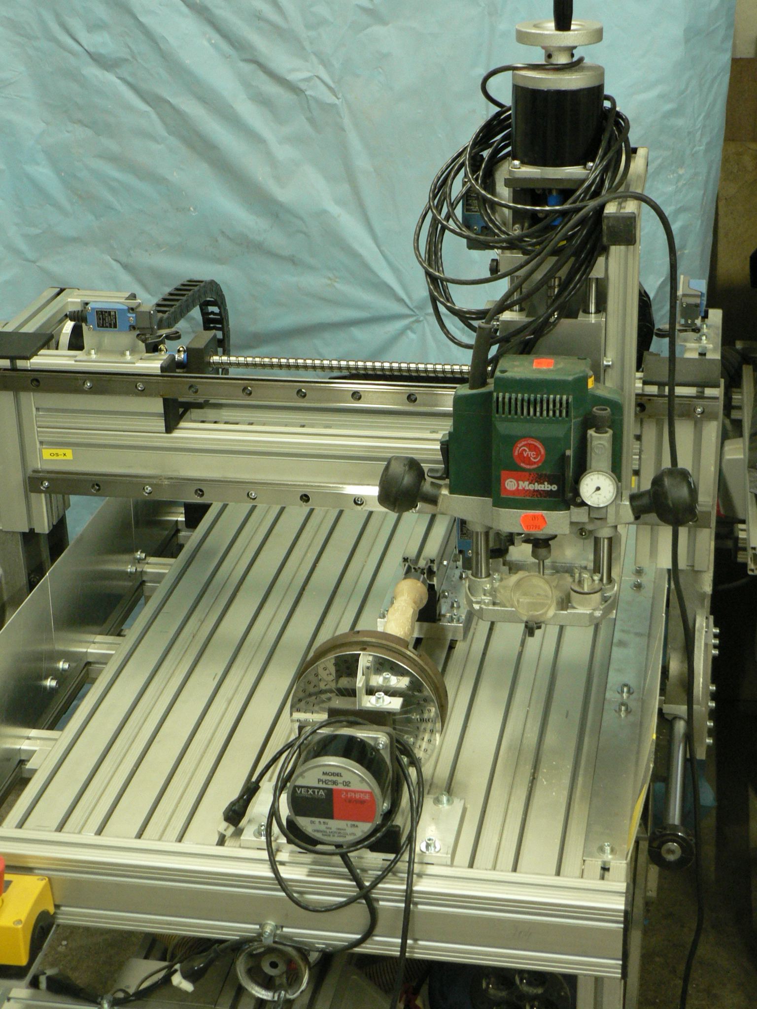

Tak nieco z vlastnej tvorby,aj ked este len na zaciatku.
Os Y 900mm KM DC6V/2A 2 Fazovy 2,16Nm
Os X 400mm KM DC6V/2A 2 Fazovy 2,16Nm
Os Z 130mm KM DC6V/2A 2 Fazovy 2,16Nm
Os A rotacna KM DC5,5V/1,25A 2 Fazovy 1,25Nm
Stupanie 10mm na 1 otacku X,Y,Z
Material AL-profil 40x40 a 40x80 (www.maytec.de),da sa kupit aj v CZ a SK.
Este navrhnut dobru elektroniku na 4-ose CNC (4 os rotacna).
Vdaka za vsetky postrehy.
Oprac.materialu
Oprac.materialu

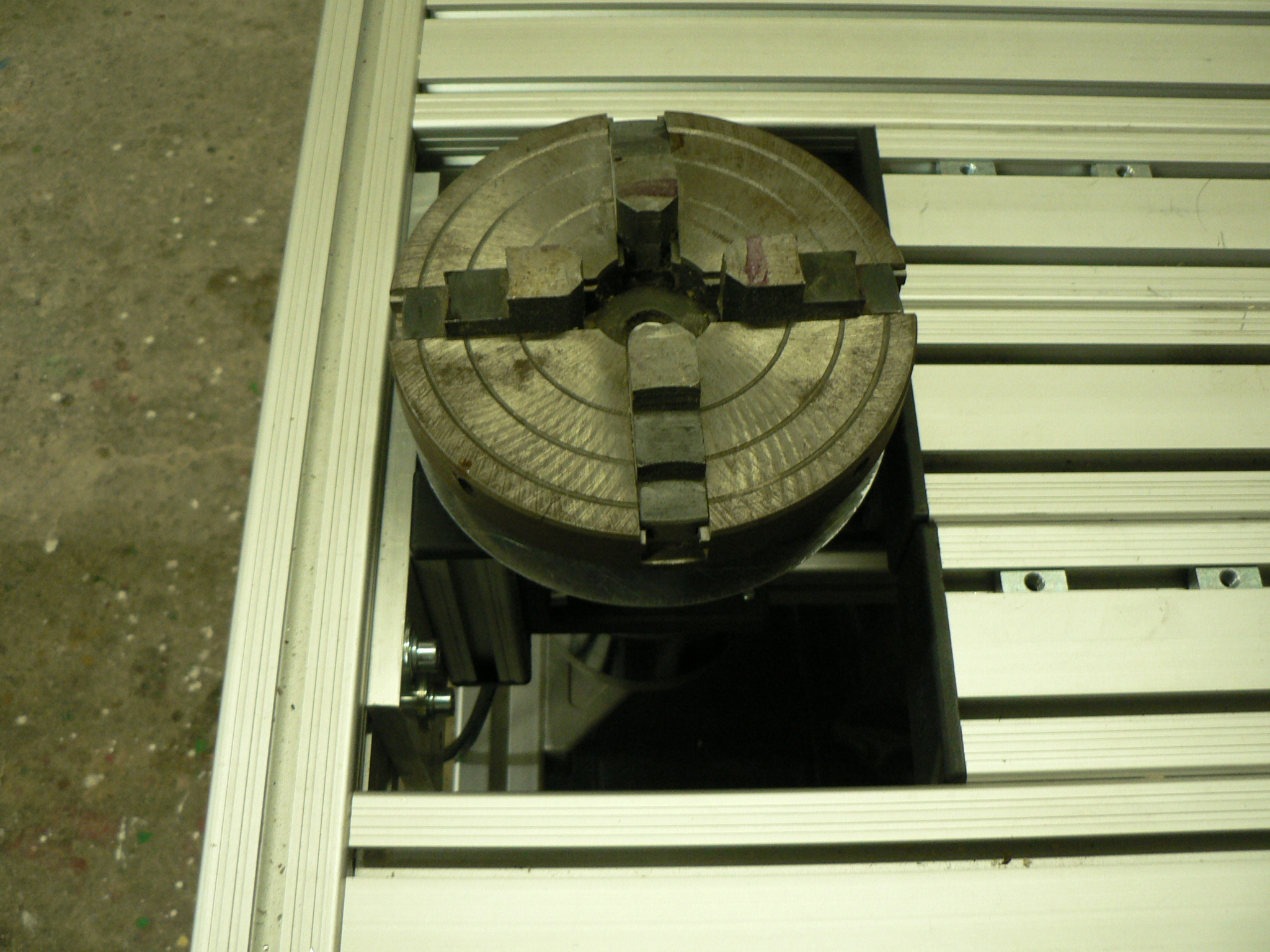

Os A
Os A
Spodny posuv
Spodny posuv

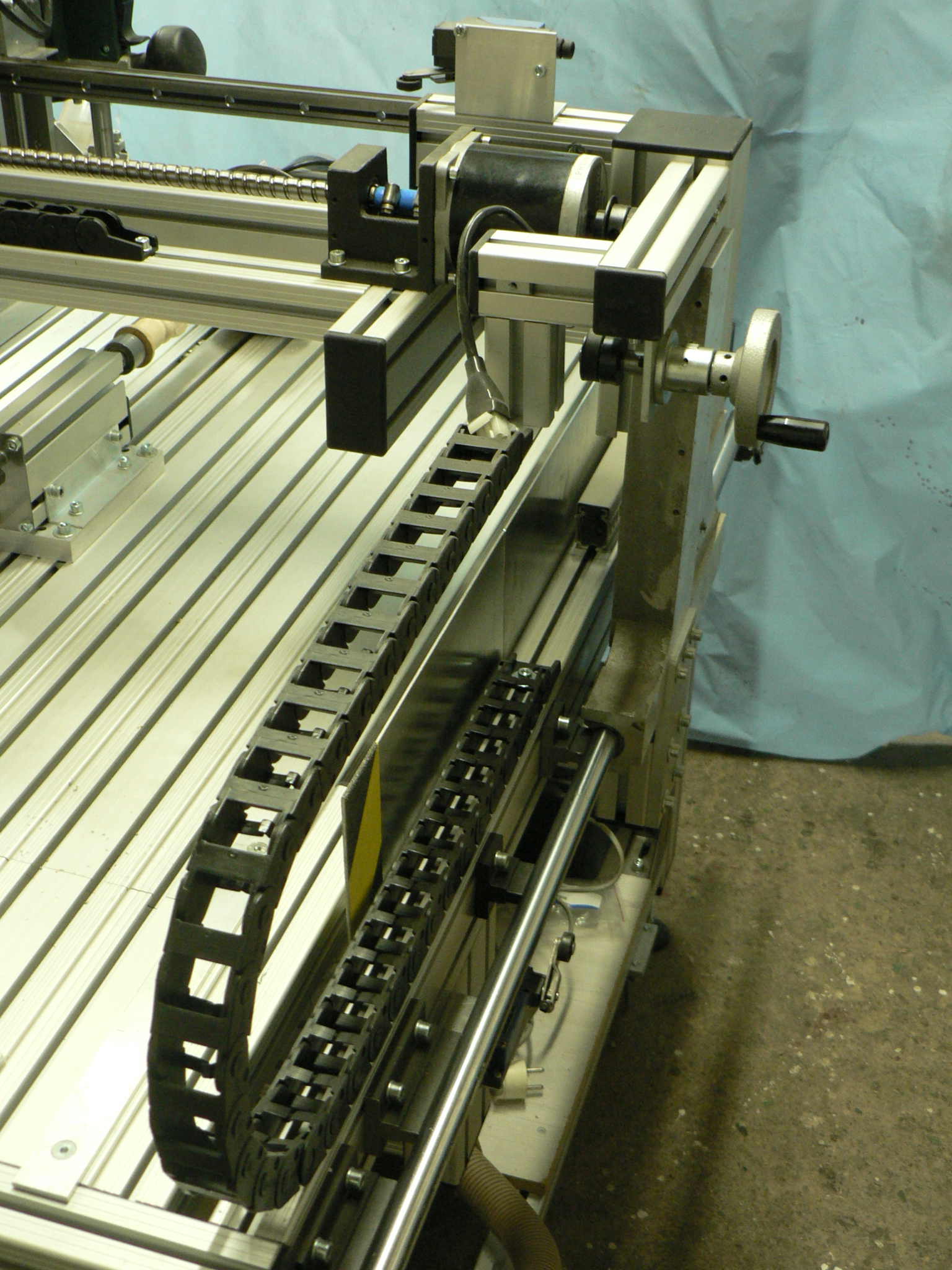

Energeticka retaz Y os
Energeticka retaz
Energeticka retaz

Stvrta os
Stvrta os
Pohlad zhora
Pohlad zhora

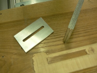

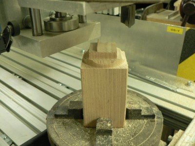

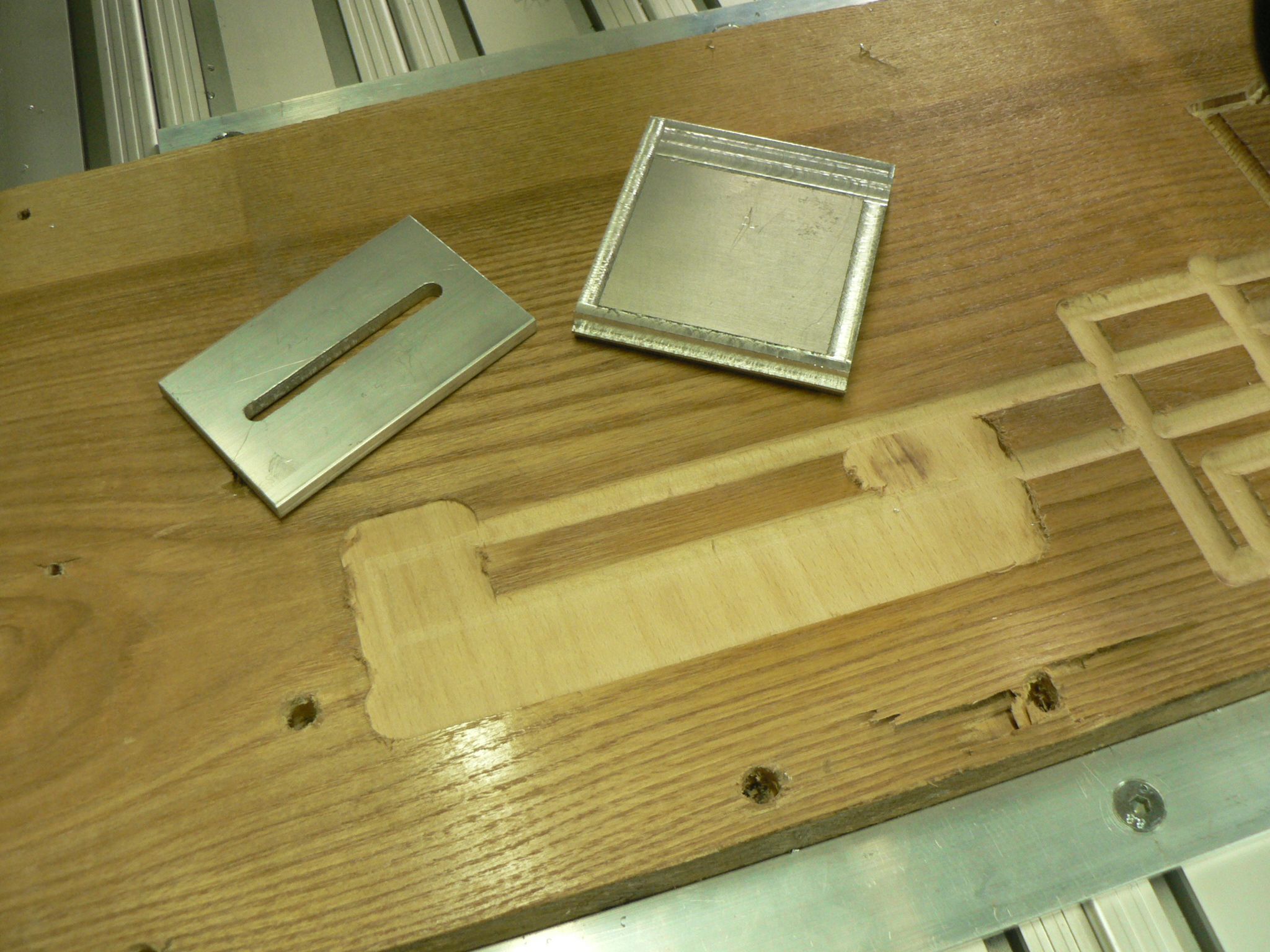

Test tuhosti stroja
Test tuhosti stroja
Test tuhosti stroja
Test tuhosti stroja

Rád bych se zeptal, jaké máte zkušenosti s připojením motoru na čtvrté ose přímo ke KM.
CZ_Pascal
Příspěvky: 891
30. 12. 2008, 8:49
Tak nejak me zarazil prumer remenicek vedoucich od rucniho ovladani na motor. Podle me jsou trochu male a k prenosu momentu je pouzita prilis velka radialni sila. Pri dvojnasobnem prumeru by byla sila polovicni pro stejny moment. Je to stejne jako byste mel prumer ovladaciho kolecka 2cm. Spis byste ulomil klicku nez by ste s tim rozumne otocil.
Dale se mi zda trochu odvazne pripojeni rotacni osy primo na KM. Pri obrabeni uzkych dilu (maly prumer) to asi nevadi, ale kdyby byl prumer obrabene kulatiny vetsi tak to bude uhybat o nekolik milimetru pri relativne male sile. Zalezi na pozadovane presnosti a obrabenem materialu. Asi by se toho naslo podstatne vice, ale dulezite je pokud to funguje ke spokojenosti majitele / stavitele.
Marian52
Příspěvky: 27
Registrován: 23. 12. 2008, 10:29
Bydliště: Slovensko
31. 12. 2008, 8:05
Tak co sa tyka pripojenia na stvrtu os,skusenosti nie su ziadne:-(Je to ucenie sa za pochodu.Aktulane riesenie spociva v pouziti prevodovky.
Remenice su len docasnym riesenim pre test tuhosti stroja.V buducnosti s postupom stavby budu nahradene.

Prevodovka bude riesena cez ozubeny klinovy remen a ozubene kolesa.Je to len jednoduche riesenie,ktore ale svoj ucel splni,kedze material potrebujem len pootocit,nechystam sa na tom sustruzit.

Este na doplnenie:na vsetkych osiach mam gulickove skrutky priemeru 16/10mm.Nie som si vsak isty,ci na osi Z to nie je prilis velke stupanie.
