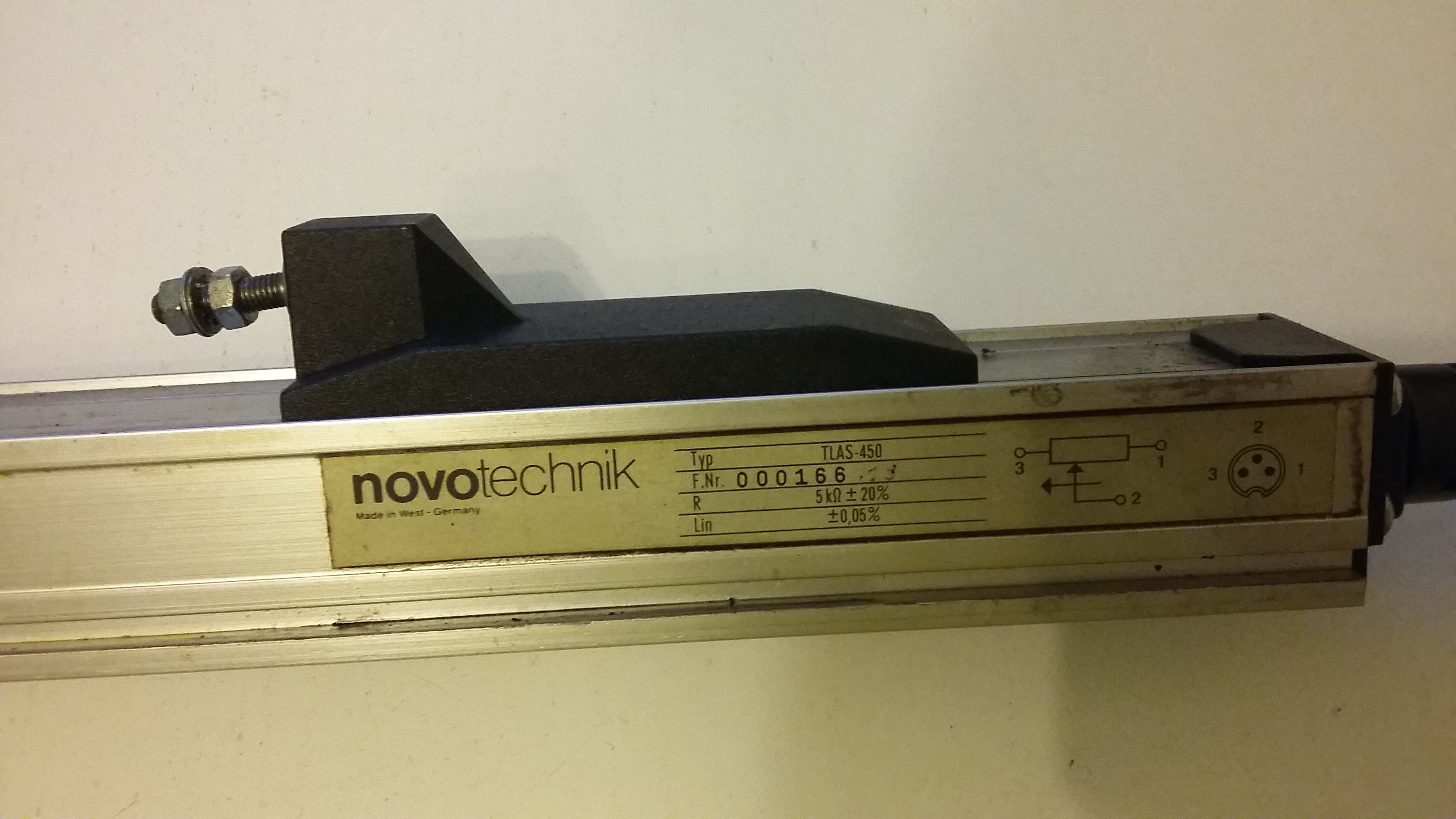

Ziskal jsem pravítko viz foto niže.
Nevite někdo kde se dá koupit zobrazovač hodnot. Potrebuji ho v jendom miste vynulovat a od toho mista merit. Nic víc.
Prípadně neco takového vyrobit.
Chci z toho udělat odmeřování nastrojů než je dám co frézky.

Pravděpodobně má kvadraturní výstup. Takže stačí nějaký malý ARM nebo Xmega a několik sedmisegmentovek.
EDIT: Až teď jsem si všimnul, že je to analogové pravítko

Jedíny co jsem z toho pochopil ze je to velikej potenciometr. Docela přesnej pod 0,01mm.
Našel jsem k tomu tenhle převodnik ale to pro me porad nic neřeší.

http://shop.merret.cz/omm-350uni/226-om ... -0a01.html" onclick="window.open(this.href);return false;
Slo by použit tohle. A budu k tomu jeste potrebovat neco?

Myslím že je to nepoužitelné
Používá se to tam kde není potřeba velká přesnost třeba pohyb lisů dopravníků manipulátory a tak
Kde tolerance +- 0.2mm není problém
Chtěl jste to použít pro odměřování délky nástroje?
