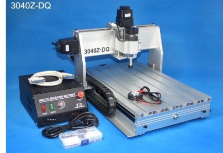

Osa Y mi ujíždí při práci do + když něco vyfrézuji osa Y se nevrátí do 0 ale třeba do +5 a čím delší program, tím osa Y je více v plusu na konci - ROUTER 3040 - Jsem z Bílovce - Okolí Ostrava, Opava telefon 730916137 - mail dorpe91@seznam.cz Díky za kontakt
21. 3. 2016, 5:50
Pravděpodobně principiální vada těchto elektronik, které se dodávají k frézkám 3020 a 3040.
Příspěvky: 7161
21. 3. 2016, 5:50
jen se zeptám to je kupované tady nebo to máš dovoz z číny , protože tohle je výrobní vada těchto routrů a překupníci to tady vědomě stejně prodávaj . doporučuji pro osu y dátr dovnitř jiný driver .

Napsal jsem do SZ, taky to vidím na elektroniku.
Příspěvky: 23358
21. 3. 2016, 6:55
Vymenit tu desku s TB za jednotlive drivery
Treba nejake z cncshopu

rozumna oprava je jak jsem psal
ta deska ma nekolik chyb a jednou je mimo jine potreba posilit napajeci cesty na tistaku
bylo by to hodne upatlane takova oprava

Predpokladam ze cely zazrak tkvi v tom ze tam vrznul diskretni drivery protoze druha moznost ktera pripada v. Uvahu je odletovat ty drivery a dat je na novou desku a to mi prijde nesmyslne
Treti varianta tj. Opravovat tistak mi prijde vzhledem k rozsahu uprav jako prasecina
