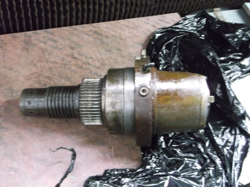

vreteno Cincinati arrow 500.
ložiská natvrdo stiahnuté maticou.
naspodu 2, hore 1.
max. otáčky 8000.
obsluha nie je idiot, ale absolútny začiatočník.
celkový pohľad na vreteno
vnútro vretena
naspodu 2, hore 1.
max. otáčky 8000.
vnútro vretena

Keď som položil správnu otázku, tak prišla prvá odpoveď. Zatiaľ mám potvrdené mazanie olejovou hmlou. spotreba oleja je 0,03cm3 za 16minút na jedno ložisko.
Otázne je spotreba vzduchu. prúd vzduchu ide nonstop. Aká je spotreba vzduchu za hodinu? Kto z Vás to má odsledované, prípadne vie mi poradiť, ako to vypočítam?
