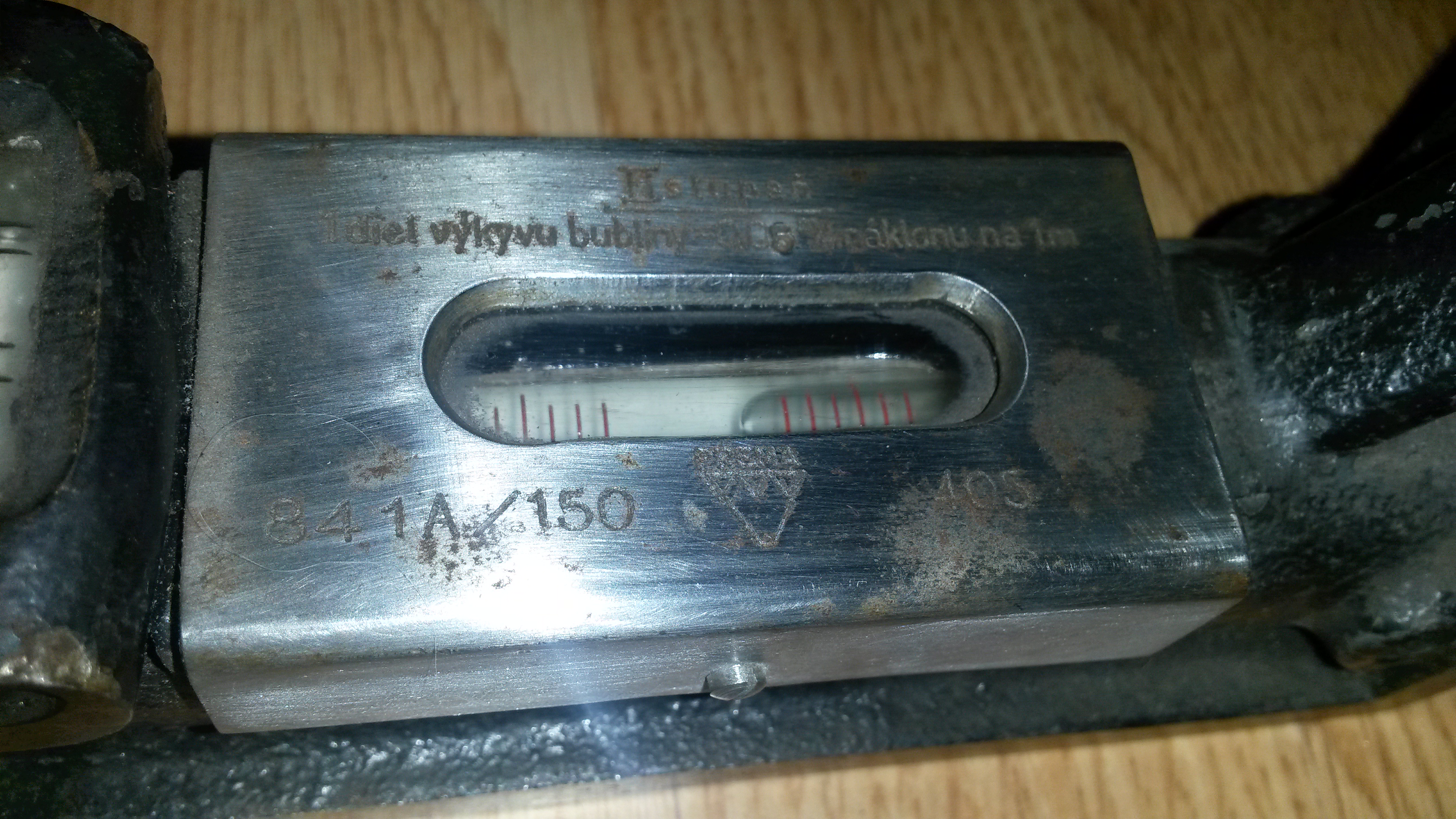

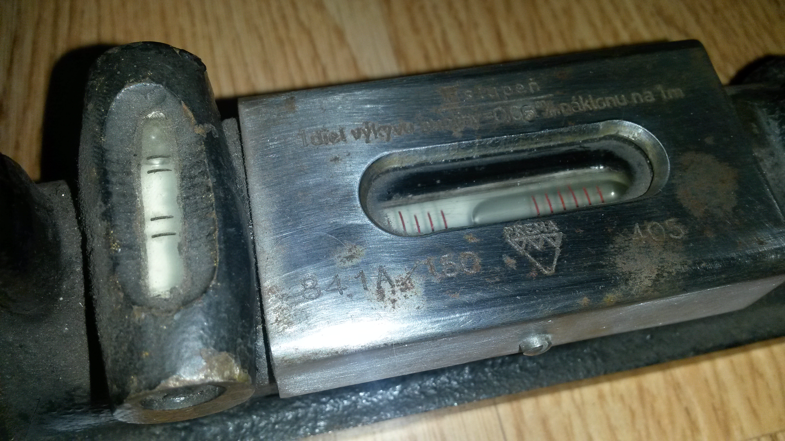

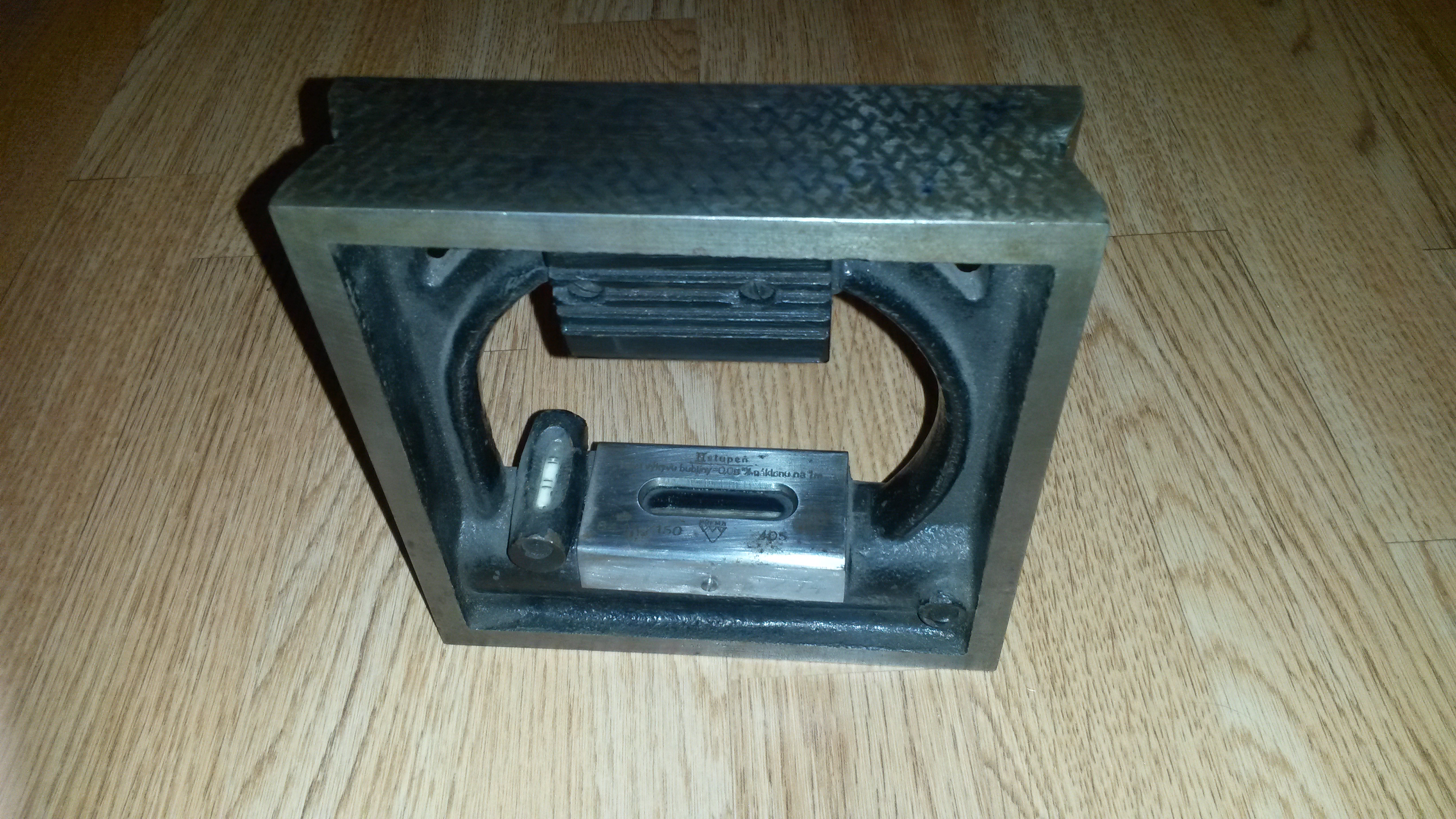

jednu jsem u sebe našel, je to krásná PREMA.

Ahoj, dik ale zhanam stavitelnu... nepotrebujem ani tak merat presnu horizontalnu rovinu ale rovnobeznost dvoch ploch a to by sa mi skor hodila taka nastavovacia

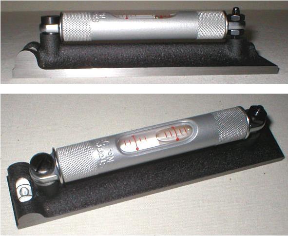

luckym píše:…zhanam stavitelnu... nepotrebujem ani tak merat presnu horizontalnu rovinu ale rovnobeznost dvoch ploch a to by sa mi skor hodila taka nastavovacia
To vidím buď na digitální (s kvalitními klinometry je dost drahá), nebo lépe libelovou klasiku (od Kinexu je jich třeba na aukru relativně dost) a podkládat jí sinusovým pravítkem.
Jednoduše štelovací znám jen ušáckou od STARRETTů, přesnost je ale hodně mizerná, 1 dílek je .005"/ft. tj. jen 0,42 mm/1m :roll:

Myslel som nieco taketo:
Obrázek

luckym píše:Myslel som nieco taketo:
Obrázek
Předpokládám, že tyhle s mikrometrickým stavěním budou stát stejně jako digitální.
