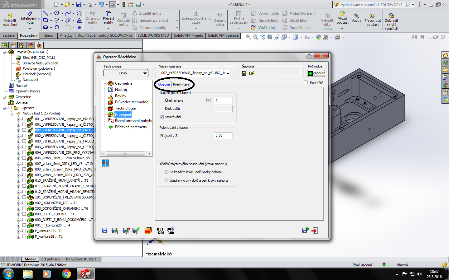

hodim sem dotaz
je mozne u 2D imachining definovat misto zapichnuti nastroje
ve funkci kde by mel respektovat predvrtani z predchozi operace na me prdi a dava to na stred kapsy a nic jineho tam nevidim

Zatim co jsem měl tu čest tak jsem nezjistil že by to šlo definovat.
Jediné co mě potěšilo že je možné si měnit úhel šroubovice při zavrtávani.
Co jsem nezkoušel je ze v položce technologie je možnost si vybrat nějaké další možnosti. Jen si nemůžu vzpomenout jak se to přesně jmenovalo.
Teď me napadlo. V imechninigu je přimo moznost misto zafrézováváni použít předvrtani. Tim padem nepotřebuješ predchozi operaci k navrtani diry že?

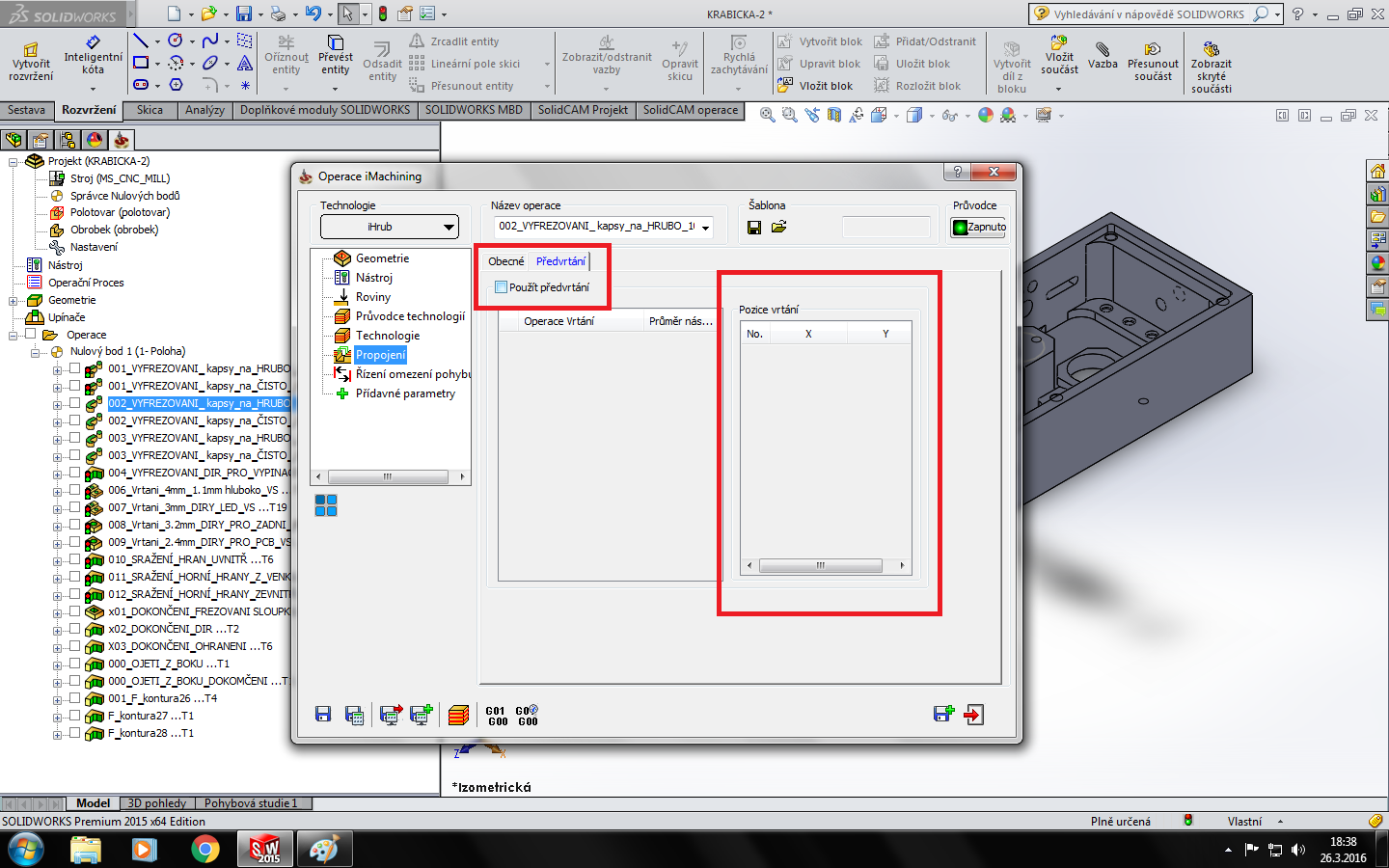

Jak tam ale dostanu nejake souradnice?

Hele mrzí mě to ale sám bych to chtěl vyzkoušet ale je moc hodin.
Na tomhle odkazu je postup
https://www.youtube.com/watch?v=a6zbR6UbvfU" onclick="window.open(this.href);return false;
Je to to co potřebuješ

Takhle jsem to delal presne podle nich
Vyzaduje to predvrtani
Nicmene mi to to ptedvrtani ignorovalo

Vyzkoušel jsem to jen na rychlo a jde to . Zitta večer to vyzkouším a dam na youtube jen musím nějak nahrát obrazovku a spustit simulaci abys to viděl.

Já to mam hotové. A funguje to
