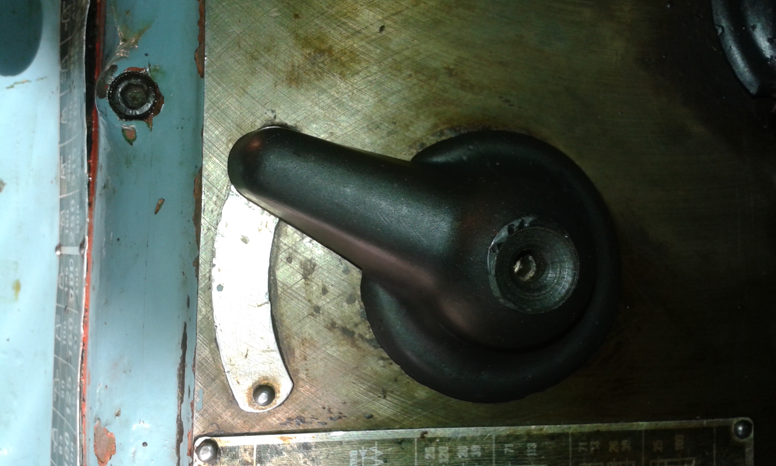

Zdravím, jsem tu nový... koupil jsem S28 a včera jsem na ní chtěl udělat závit 18x1 a zjistil jsem, že mi nejde metrika, kola vzadu jsou jak mají být (podle tabulek), na wietwort (nebo jak se to píše) se vodící šroub točí, ale na metriku ne... přední desku jsem oddělal a zase vrátil zpátky, ale pořád to nejde... myslíte, že je to kvůli špatně nandaným kamenům?
Jimmy
Příspěvky: 523
Bydliště: Pardubice
Příspěvek 27. 3. 2016, 11:38
Máš tu páku přepínání M/W úplně do kraje? Zkus na tu metriku přeřadit při dotáčení vřetena těsně před zastavením.

teď jsem to zkoušel a nejde to... a páka si myslim, že je tak, jak má být

když jsem měl oddělaný předek, tak mi šla metrika jen když se točilo to spodní, který tam nemám
kola tam dole být nemají že?

páka

Podle mého názoru bude nějaký problém v nortonce, já sám jsem ji nikdy rozdělanou neměl, ale už se tady na fóru myslím někde řešilo, že je velice snadné při demontáži předního víka nortonky a jeho zpětné montáži udělat chybu ve správném postavení všech pohyblivých částí. Třeba to měl rozdělané někdo před tebou a zmršil to. Zkus prohledat vše o S28. Pro jistotu se ještě zítra podívám jak mám nasazená výměnná kola, protože metrika mě tedy na 100% jede.
