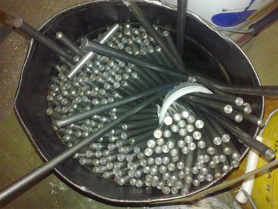

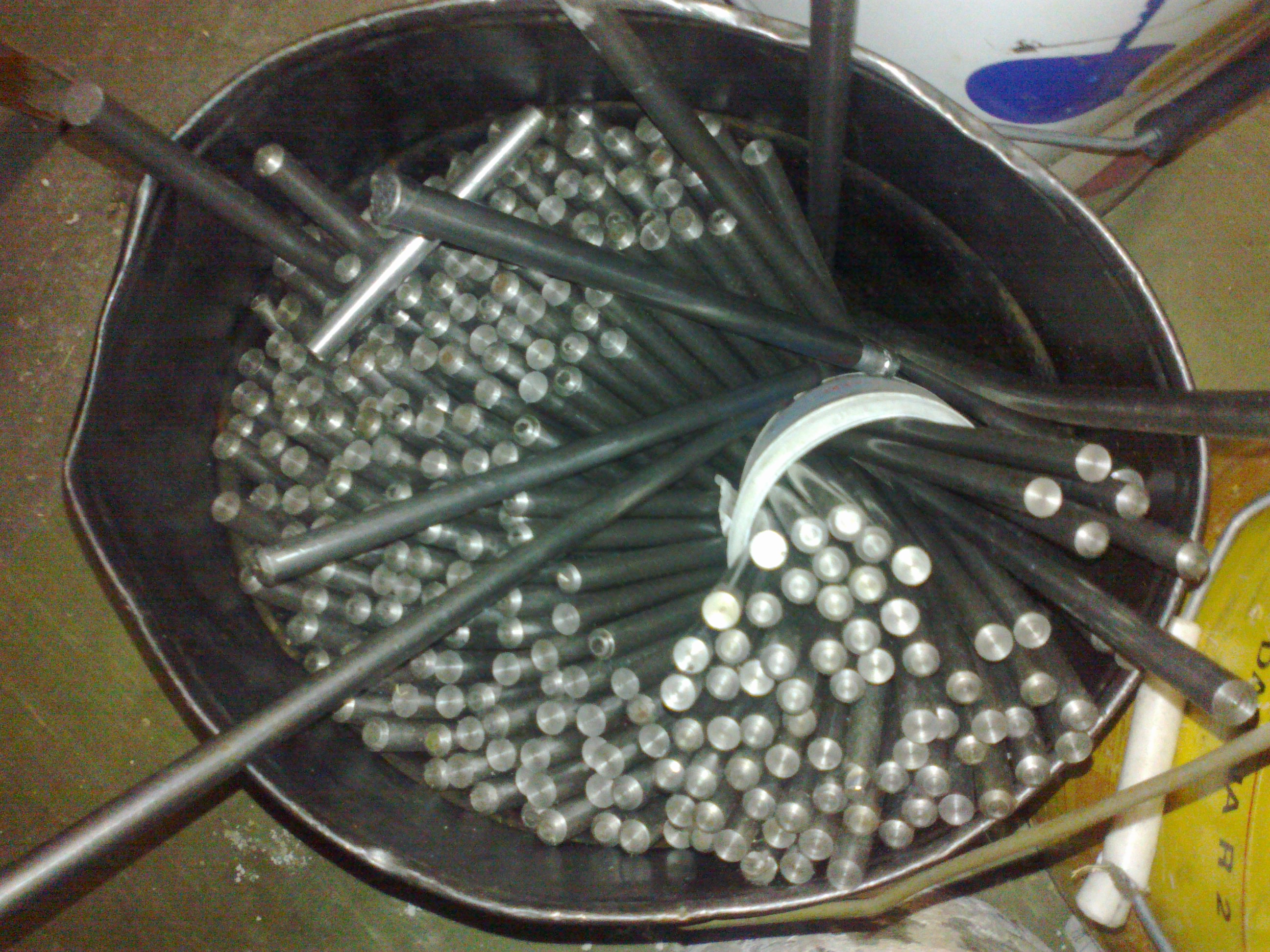

11 109- tky fí 10 a fí 12 mam doma dosť a aj mam kamoša čo toho dava kopu do šrotu keby dakto chcel
