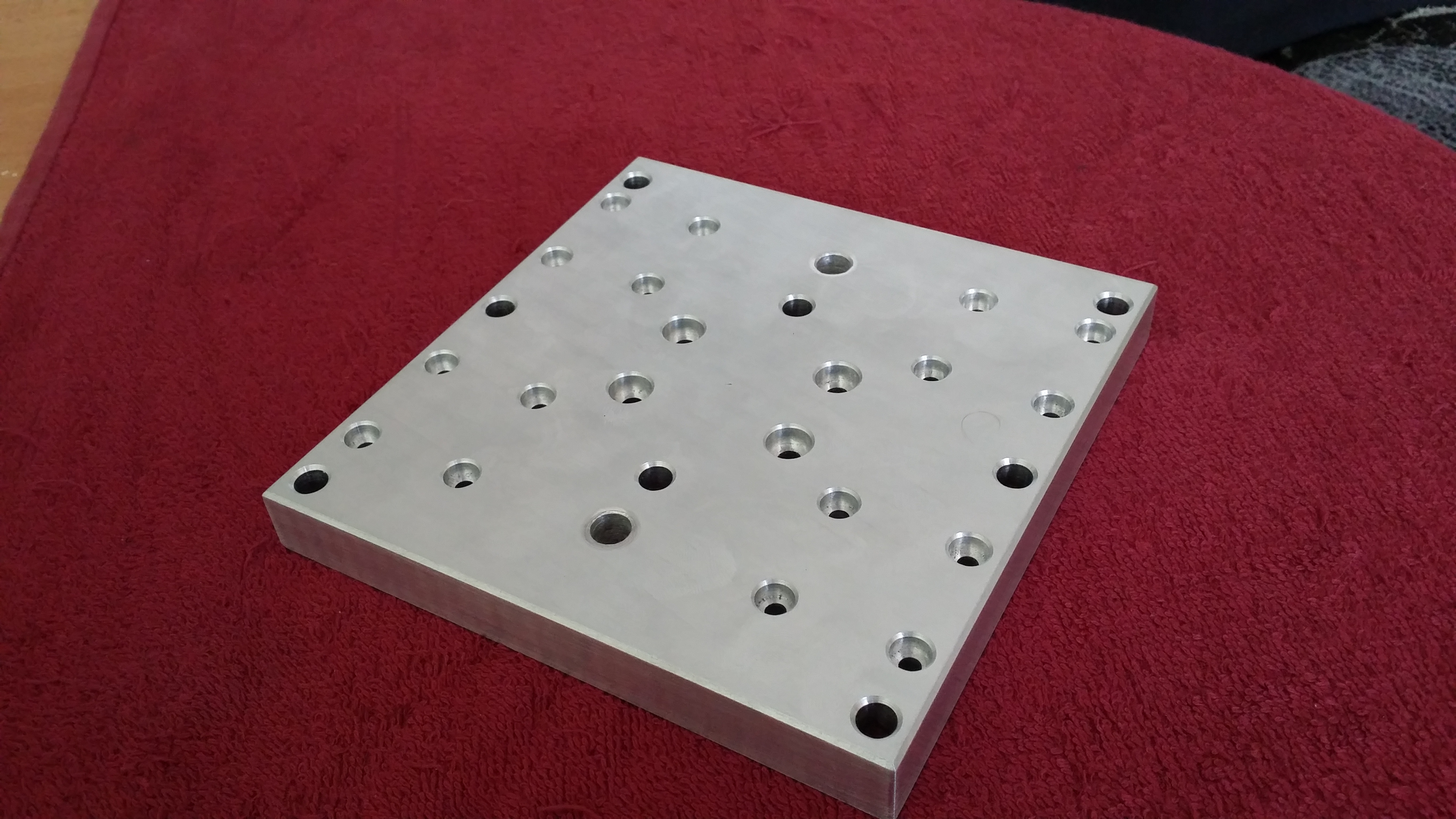

Tak Vás zdravím
Protože nám na naší novou mašinku chyběly dva díly.A abychom ji mohli pomalu zažít testovat. Rozhodli jsme se pro odvážný krok a to dát zabrat frézce od kamaráda o které tady už byla řeč.
No abych se přiznal trochu jsme měli obavy. Ale nakonec si myslím že to dopadlo dobře. Ostatně posuďte sami.
Veškeré podklady jsou vytvořené V Solidworks a následně Solidcamu. A to jak kapsy navrtáváni a vrtání a v neposlední řadě slavný iMachining - SolidCAM
Při vrtání si myslím že frézka vydala ze sebe maximum. Díry jsme vrtali skrz materiál na průměr a občas bylo slyšet jak projel skrz že podložky trochu zařinčeli. Co se týká samotného frézování tak to bylo naprosto v pohodě. Posuvy a rychlosti otáček jsem dal přímo do videa. Netuším jestli by mašinka vzal i na hloubku vice než 2 mm při hrubování. u toho prvního dílu.
Videa budou dvě na prvním videu je díl který je na ose Z a drží lineární vozíky a matku na kuličkový šroub. Druhý díl je podložka pod vřeteno na které je vřeteno přišroubované.
U druhého dílu, který jsme frézovali došlo k zajímavému problému. A to když jsem objednával materiál tak jsem ho na šířku omylem vzal větší. To by nebyl zase takový problém kdybych si to všiml před samotným frézováním. Na videu to uvidíte a uslyšíte sami
Materiál měl mít na šířku 140,5 mm i s přídavkem na ofrézování. čisty rozměr je 137 mm. Materiál který jsem objednal měl 143,5 mm tak na místo toho aby frézka i nastroj měla mít boční krok 1,75 mm tak brala 3,25 mm a to opravdu už rozdíl pro tuto frézku byl dost velký. A hloubka frézování byla 2 mm.
No pro jinou frézku by to byla sranda ale tahle??
No ustála to a výrobky jsou super a vše sedí jak má. Ale malá dušíčka v nás byla při tom max obrábění toho druhého dílu.
První díl video

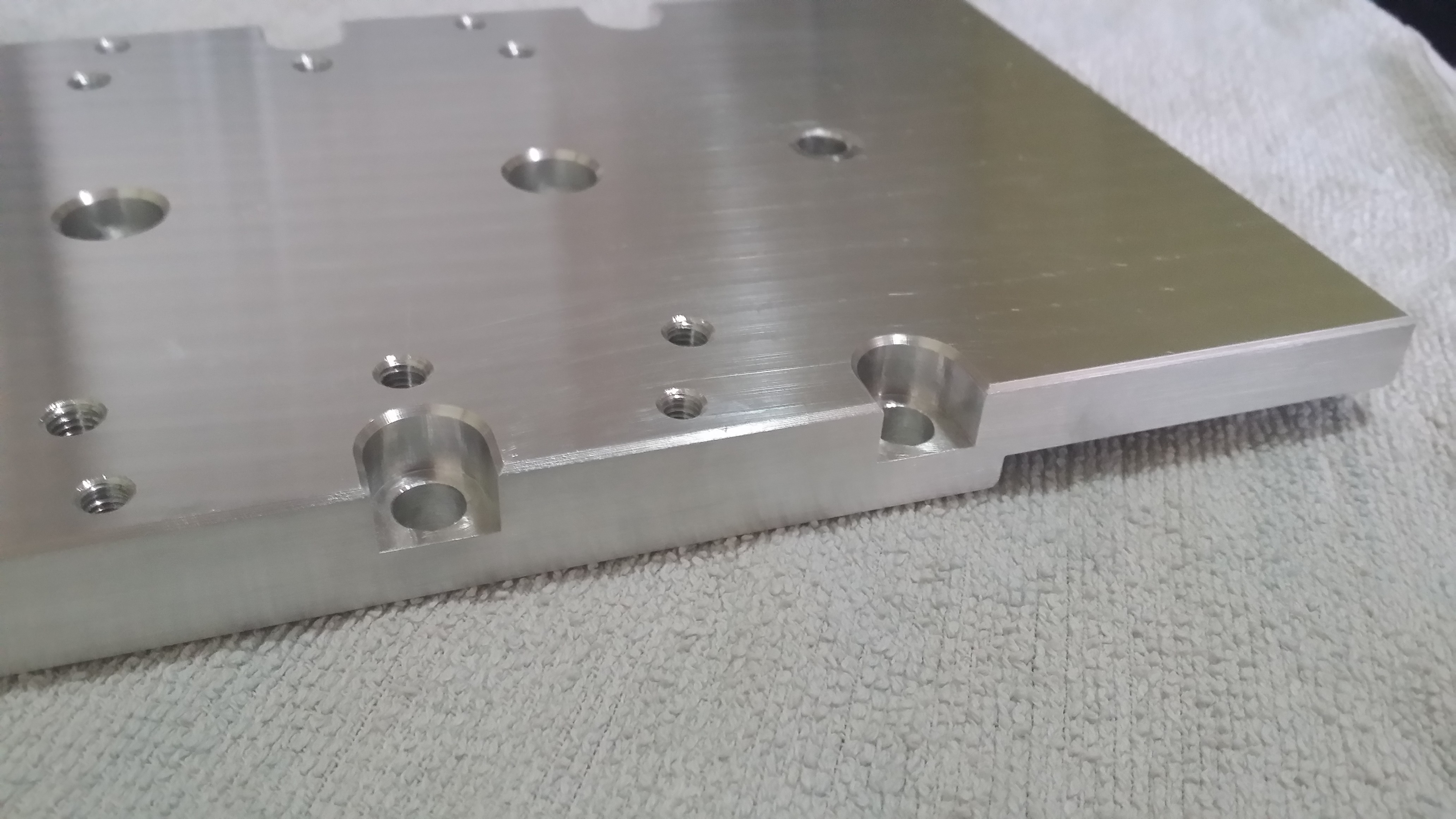

Ještě pár obrázku:

No jo, to je ta relativita, mě to přijde božímirdin píše:První díl videohttps://youtu.be/YqhByrmosAU
Druhý díl video:https://youtu.be/ZkfwRkj5FMk
PS: A díky za záběr v druhém videu, spousta lidí (včetně mě) často celou dobu zabírá nástroj a obrobek, je fajn ukázat toho víc, diváka zajímá i ta mašina.

Myslíš ??? No ono to nám nahánělo hrůzu. Ale jinak jako joooo.
Frčelo to relativně. Možná by to chtělo menší posuv při tom ubjeru 3,2mm

mirdin:
video pekny
vreteno uz jde s otackama dolu, je dost zatizeny
video pekny

Taky se mi zdálo. těch 3,2 x 2 mm asi bylo už hodněrobokop píše:mirdin:

Pěkné. Co jsi použil za frézu, připadá mi nějaká tmavá asi povlakovaná
mirdin
- Příspěvky: 298
- Registrován: 13. 11. 2014, 12:40
- Bydliště: Frýdek - Místek
picom píše:Pěkné. Co jsi použil za frézu, připadá mi nějaká tmavá asi povlakovaná
Měla by to byt SK či TK monolit 9 mm 4 břity.
M-CUT je myslím název výrobce.
Dostal jsem ji
za darmo.

Pánové mám dotaz pokud bych někdy do budoucna chtěl brát 3,2 mm a 2 mm měl by ten posuv být nižší? A nebo by stačilo dát víc otáček na vřetenu???
Pořád mi to vrtá hlavou. Protože zvuk té frézky s tím nástrojem zas tak hrozný asi fakticky nebyl, Možná jsme byli z toho jen vyplašeni. Protože jsme tak velkou šponu doposud nebrali.
Ale pokud si vzpomenu na frézku Bety kdy maximální hloubka byla 0,25 mm a posuv tak 12000 mm/min tak tomuhle teď říkám třískové obráběni.
Prostě je vidět že lítají třísky. Doslova. Už se teď nebojíme.

Ten nástroj bude na ocel. Na Al se používají nepovlakované leštěné nástroje (2-3 břity)
Půjde to s ním určitě lépe.

Jo jo. To vim že je na ocel. Většinou používáme 3 břitky 45°. Přímo na hlinik. Jen jsme to chtěli vyzkoušet. A k našemu údivu to dopadlo celkem dobře né ? ? A jak.se to jevilo tobě?picom píše:Ten nástroj bude na ocel. Na Al se používají nepovlakované leštěné nástroje (2-3 břity).
