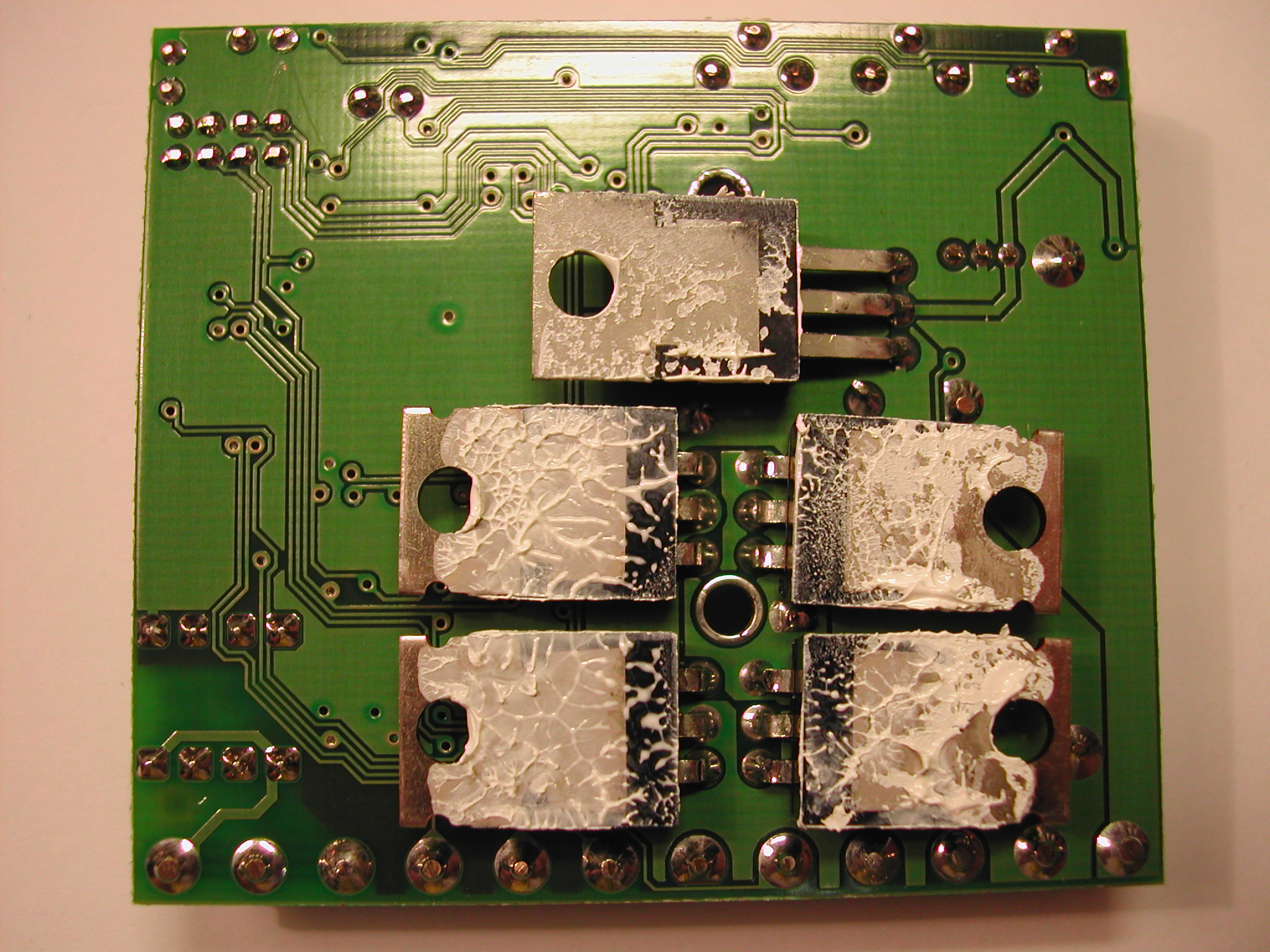

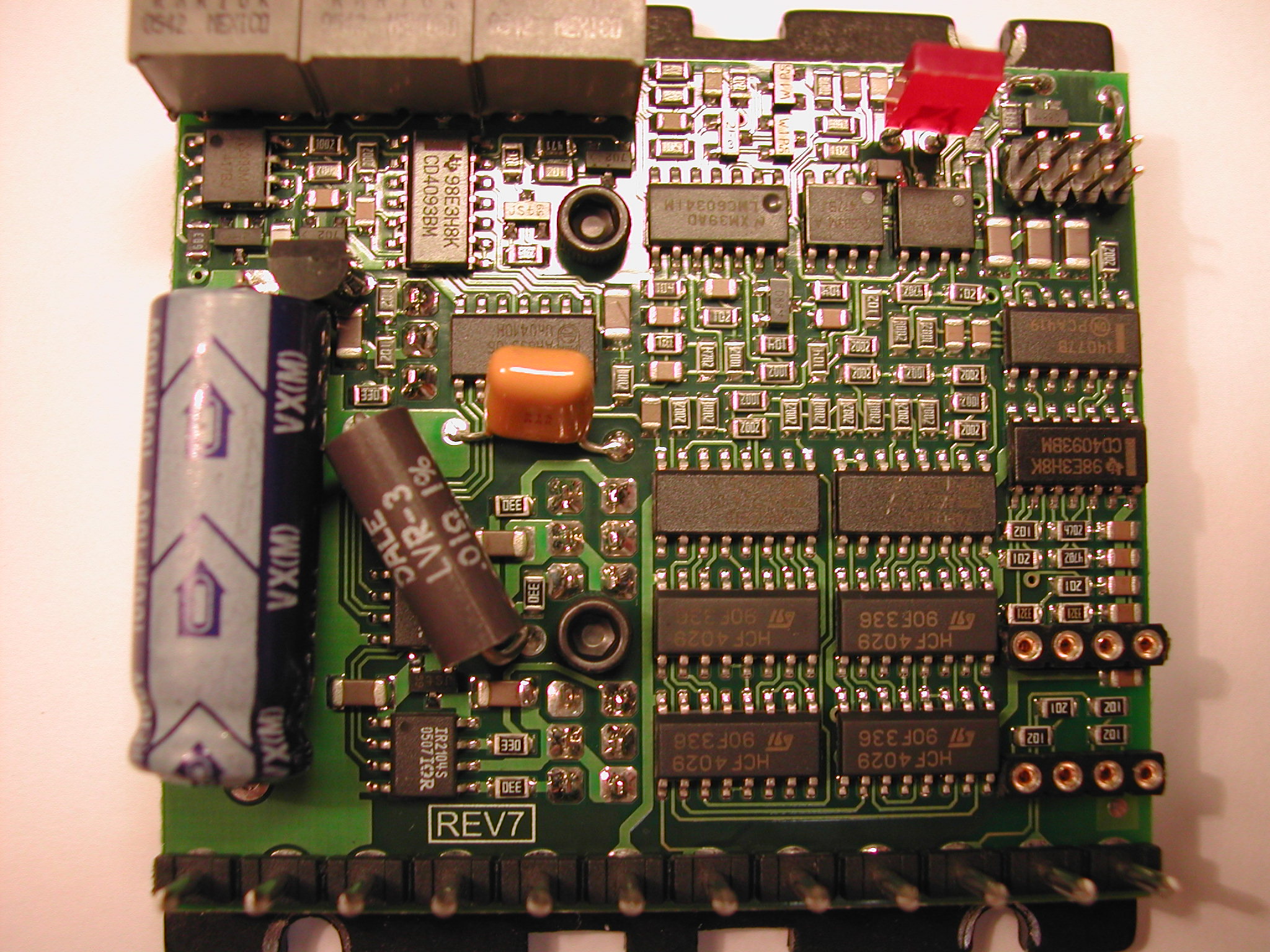

Tady jsou slíbené fotky otevřeného gecka G340, 320 je to samé ale bez té malé destičky (multiplikátor)

Polde těch brouků (které jsem rozluštil) bych spíš řekl že to je mix logika-analog. Ten analog tam bude hrát podstatnou roli a na něm pravděpodobně bude udělaná zpětnovazební smyčka.
