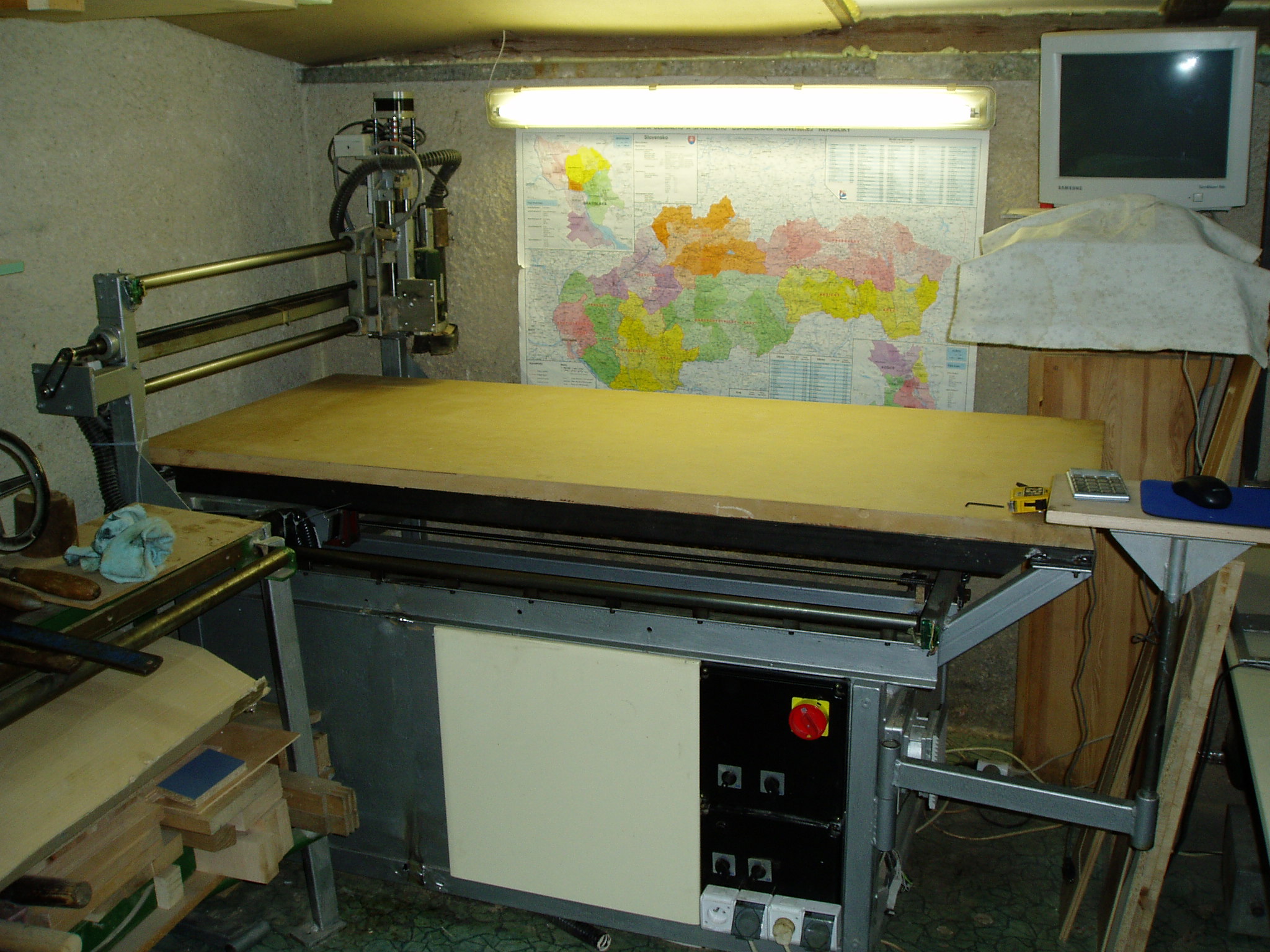

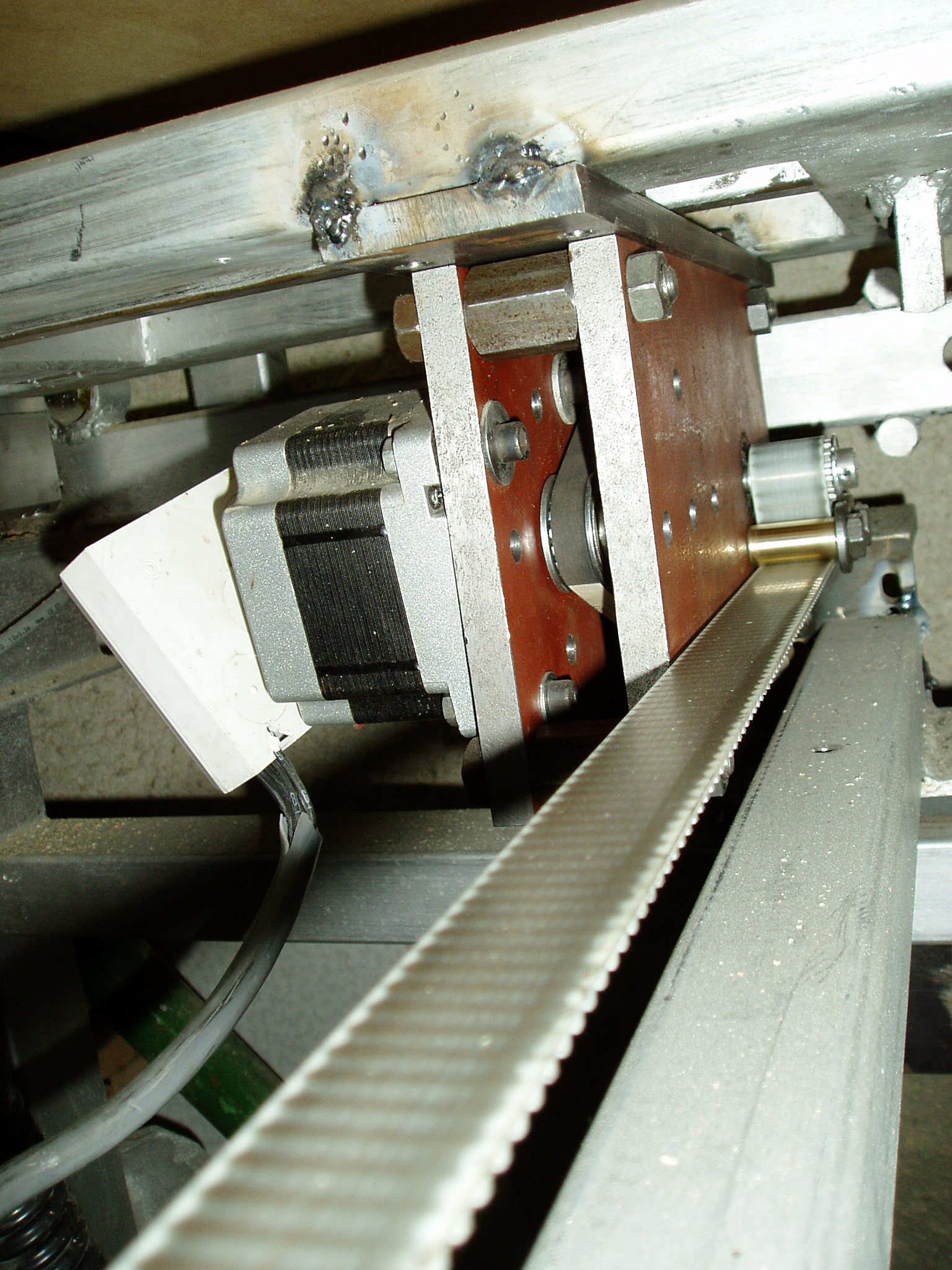

Urobil som cez Vianoce maly tuning na fréze.
Posun na ose X som nahradil polouzatvorenými ložiskami na podopretych tyčiach.
Posun na X som vyskúšal prerobiť na remeň. Dnes som ho testoval pri vyrezávaní a mám pocit že na obrábanie dreva je to dostatočná aternatýva pohonu. Ešte nahradím motor za silnejší asi 6,4 Nm a bude to ok.
S motorom 2,8 Nm mi chodí 3OOO mm/min. A zatiaľ bez straty kroku.
Pri práci táto rýchlosť u mňa význam nemá ale keď sa potrebujem rýchlo dostať na druhú stranu stola je to poznať.
Stôl je už pripravený na vakum ktoré doladím v blízkom čase

Dle čeho jsi volil velikost ozubených kol na řemen? Jaké máš rozlišení na jeden krok, při 200kr/ot. Díky
kdo nic nezkusí, nic nezíská.
Fero Cabadaj
Příspěvky: 112
Registrován: 10. 4. 2007, 6:33
Bydliště: Žabokreky nad Nitrou
17. 1. 2009, 6:57
Od motora prevod do pomala 1:4. hnacie kolo ma priemer ccm22 mm.
Na 1 mm urobi 23,8 kroku pri 400 krokoch na otačku
