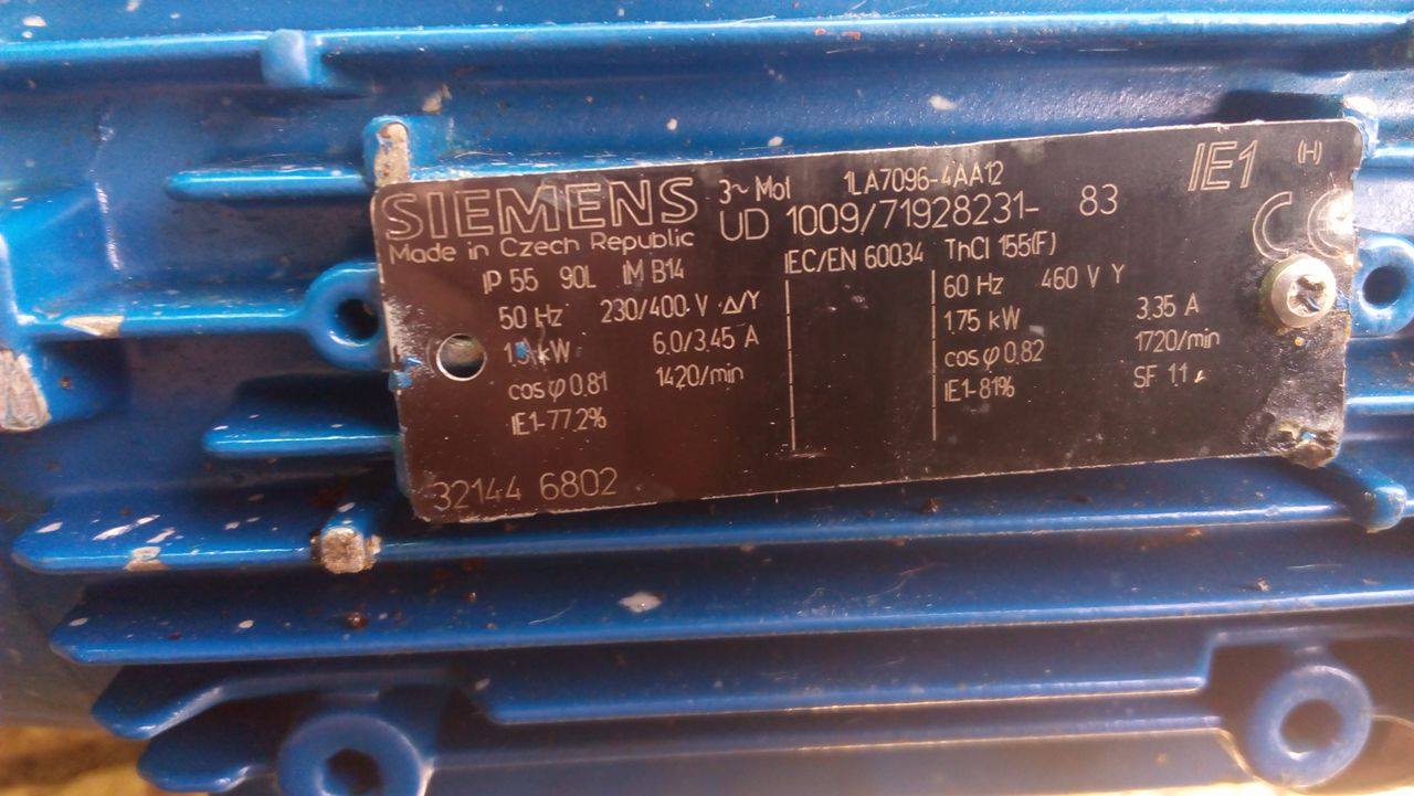

Zdravim, mám doma tento motor(štítek motoru v příloze). Pokud to chápu správně tak když ho zapojím do trojúhelníka tak bude na cívce 400V a když do hvězdy tak 230V. Jinak ho zapojuji normálně ze zásuvky 400V. Někde jsem četl, že při zapojení do hvězdy je fázové napětí √3x menší než sdružené, proto mám dojem, že když ho zapojím do hvězdy tak na cívkách bude 230V, nevím zda to chápu správně. Můžu ho zapojit teda do trojúhelníku a i do hvězdy?
3. 4. 2016, 9:21
Ne. Do trojúhelníku jen na 3x230V, do hvězdy na 3x400V.
Kdybys to zapojil do trojúhelníku na 3x400V, tak to brutálně přetížíš a ryhle upečeš.

Ale 3fazova na 230 u nas neni... Nebo by se to muselo zapojit na jedno fazi?
Příspěvky: 23434
3. 4. 2016, 9:40
to je kvuli 1F napajenejm menicum
ty umi udelat 3x230V z jedne faze totiz 3x400V lacino neudelas

Dobře ale jaký je pak rozdil mezi hvezdou a trojuhelnikem?
3. 4. 2016, 10:14
To si děláš srandu?
