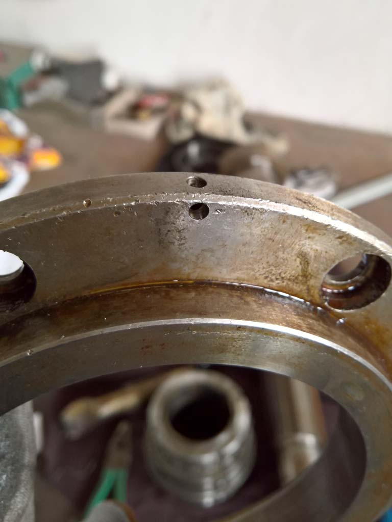

Zdravim,
mam frezku FA4V a problem s vytekajúcim olejom z vretena, po dlhšej pauze, cele vreteno je zatečené olejom a po zapnutí pri otáčkach vyšších ako 255 mám olej na monterkach a po dieľni, a keď zabudnem tak aj do očí :shock:
Takto to vyzerá po 5min vrtania. Za každým keď vymením nástroj, alebo chvíľu stroj stojí, to takto zatečie olejom.
Jeden starý kovoobrábač mi povedal, že na týchto mašinách je to v poriadku, aspoň si môžem byť istý, že sú mazané ložiská.
No mne sa to nezdá. Je to mazanie stratové ? Olej z vretena necirkuluje naspat? Má takto pretekať?

Tak som to rozobral, a zistil som pár prekvapeni:
šroby ktoré držia labyrint boli predchádzajúcim majiteľom menené (pôvodné boli len 2, na plochý šrobovák) tieto sú imbusové, a najhoršie že sú dlhšie než je potrebné, staré sú M10x20mm tieto boli dlhé 25mm, síce dotiahnuté na doraz,
ale netlačili labyrint o vreteno (vôla možno 0,5mm), čiže celý labyrint držali na doraz len 2 skrutky.
Ďaľej chcem vyšróbovať tú malu čiernu skrutku (som sa pýtal na fotke hore) a pretáča sa? Nie! Bola tam len zatlačená spolu s nejakým starým kúskom textílie, na druhej strane to isté, len drevený kolík plus stará handra, priam zalisované.
Vybrať to dalo prácu... drôt a stlačený vzduch, ale už je to vonku.
Ono to budú asi odtokové kanáliky z labyrintu, cez ktoré by mal olej vytekať... Keby to boli slúžili na mazanie, dali by tam mazničky, alebo aspon závit. Navyše ta mala skrutka mi zakaždým bránila vytiahnút vreteno/pinolu uplne do hornej pozície,
tak som získal asi 1cm na Z osi... čo by som prednedávnom uvítal, mal som 4mm voľnej výšky, ked som robil na deličke, a to som mal krátky vrták...
Zoženiem správne šroby M10x20 a zložím to späť.
