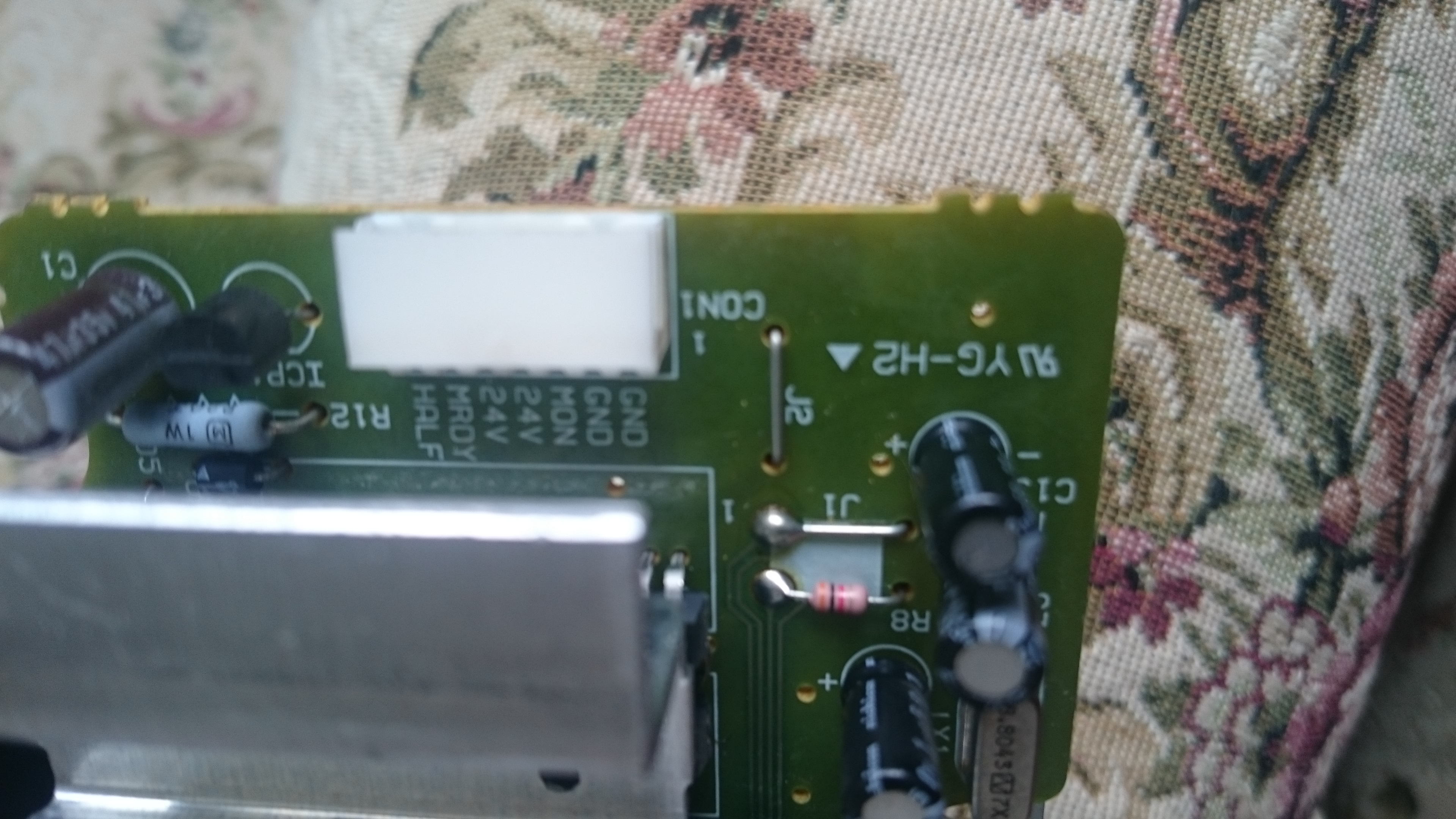

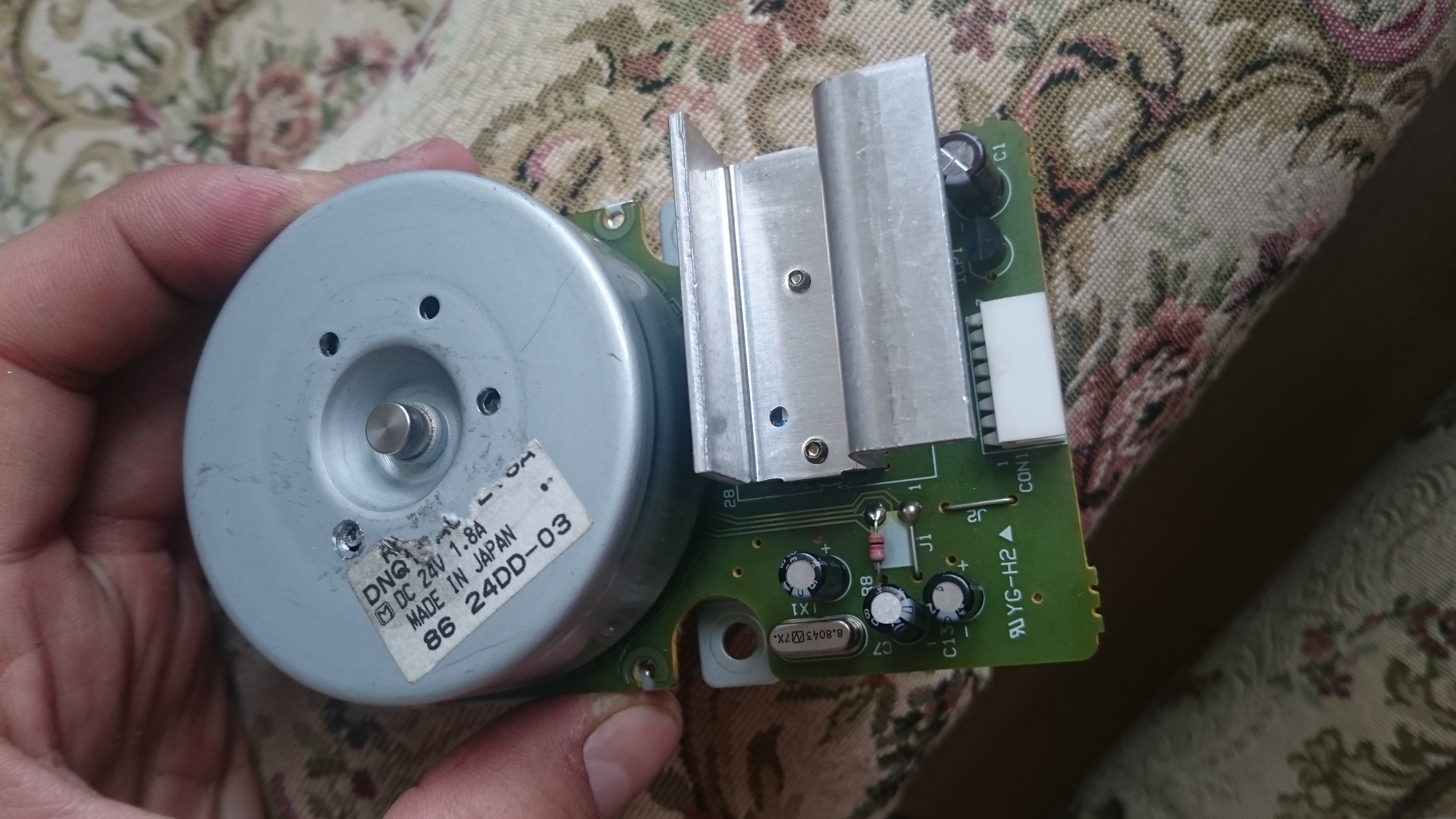

Zdravím dá sa použiť tento motor? Pripadne ako ho riadiť alebo zapojiť, za rady vopred ďakujem....

Je to motor z nejake tiskarny. Sezen schema te tiskarny nebo datasheet k ridicimu obvodu na te desce a podle toho zjistis co na ktery pin pripojit. Vetsinou se to da jen zapnout/vypnout a zmenit smer. Par podobnych jsem takto bez problemu rozchodil.

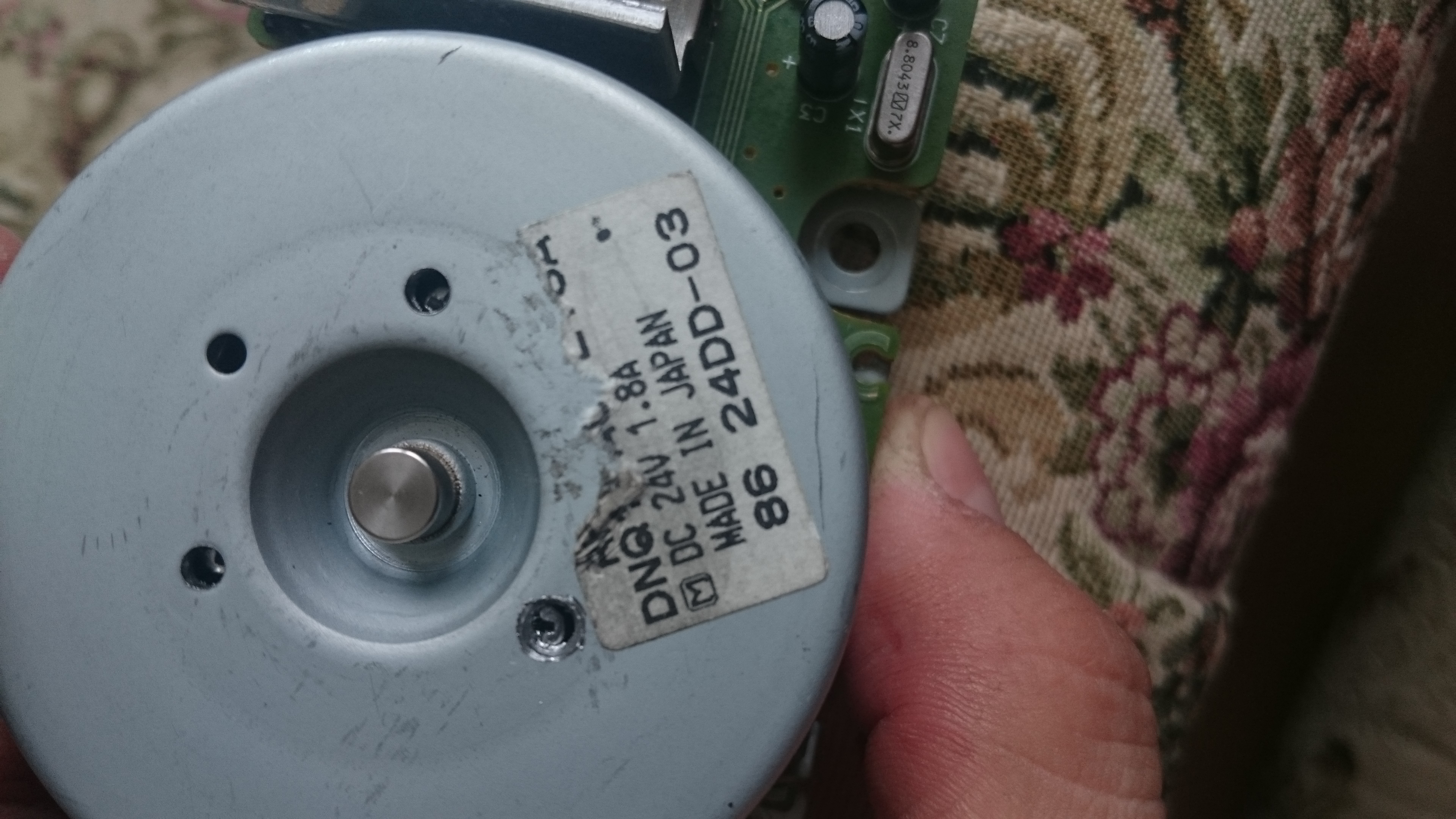

Dal by sa využiť na 3d tlačiareň? Alebo lepšie povedané dal by sa krokovať? Mal by to byť motor z HP lasserjet 4000 n?
8. 4. 2016, 4:07
Je to skoro určitě nějaký BLDC motor.
Tak buď můžeš nějak rozjet původní driver, který je na té desce.
Nebo si postav svůl vlastní (to ale není tak snadné).
Nebo můžeš použít nějaký modelářský regulátor. U modelářů se tomu říká "regulátor pro střídavé motory".
8. 4. 2016, 4:10
DEWELDPERS píše:Dal by sa využiť na 3d tlačiareň? Alebo lepšie povedané dal by sa krokovať? Mal by to byť motor z HP lasserjet 4000 n?
Skoro určitě ne.
Teda ono jde téměř všechno, ale to úsilí by bylo enormní a v daném případě zřejmě nesmyslné (pokud cílem není se to naučit).
Hlavně bys k tomu musel nějak dodělat zpětnou vazbu, tj. asi použít nějaký enkodér nebo resolver.

Zdravím ďakujem za odpovede.... Takže pokiaľ sa nemýlim ták enkoder teda nejaký snímač otázok je z vnútornej strany pod motorom, doska je určite funkčná lebo je vybraná čerstvo z tlačiarne :D v ktorej to aj behalo donedávna :-) skôr ma zaujíma ako to rozchodit prípadne načo to napojiť aby to šlo... Vďaka...
8. 4. 2016, 4:58
DEWELDPERS píše:Zdravím ďakujem za odpovede.... Takže pokiaľ sa nemýlim ták enkoder teda nejaký snímač otázok je z vnútornej strany pod motorom, doska je určite funkčná lebo je vybraná čerstvo z tlačiarne :D v ktorej to aj behalo donedávna :-) skôr ma zaujíma ako to rozchodit prípadne načo to napojiť aby to šlo... Vďaka...
No nevím.
Podle mě tam žádný enkodér nebude.
V ideálném případě tam budou 3 Hallovy sondy, v méně ideálním případě nic.

Mex: takže asi to bude tak ako vravíš ešte som to nijak nerozoberal ale vidno tam 3 čudliky (asi tie halové...) napojené na plošni spoj... Ešte by ma zaujímalo čo sú tie skratky half mon a mrdi... A nejaký nápad ako to rozhýbať bez toho aby som musel nejaké meniče atď kupovať? Pôvodný plán bol 3d tlačiareň ale asi stým moc nie? Či?
8. 4. 2016, 5:23
Pro 3D tiskárny to skoro určitě nepoužiješ.
Pokud to chceš aspoň nějak rozjet, tak bude muset nastoupit investigativní činnost. Tedy hlavně zkusit sehnat nějaké informace o chipu, který to tam původně řídil.
Google je tvůj kamarád.

Pripoj napajeni na piny +24V a GND a zkousej postupne spojit 3 zbyvajici svorky s GND.
Nektera by mela urcite zapnout motor jina snad zmenit smer, otacky, zapnout stand-by apod... Pokud budes chtit vedet co ktery pin dela, odsroubuj chladic z ridiciho obvodu, podivej se co je to za typ, najdi datasheet, podivej kam vedou ty 3 signaly a v DS zjistis co maji delat. Na tiskarnu je to nepouzitelne, krokovat se neda. Muzes ho pouzit treba na vetrak nebo neco pobneho. Moc velkou silu to nema (zastavis ho v pohode rukou).
