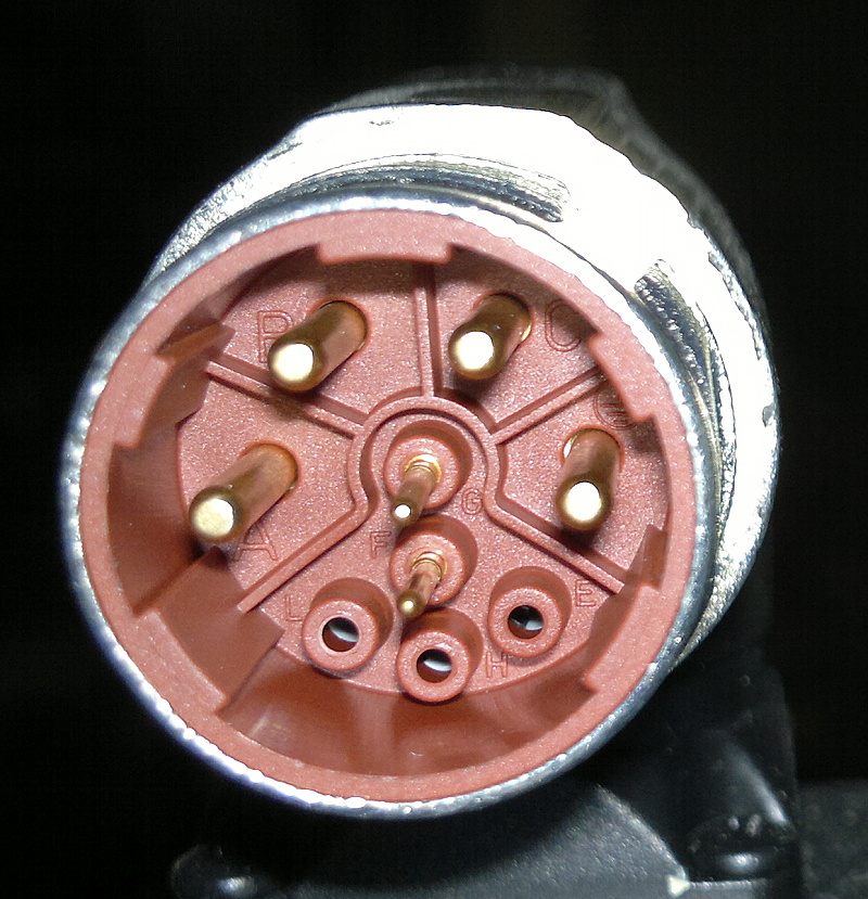

Zdravím, sehnal jsem jedno servo ale ouha, nemám jej jak zapojit.
V manuálu serva je označení obou konektorů M23. (Zatím jsem našel podobné konektory jen v zahraničních obchodech.)
Neměl byste někdo takovéto konektory (protikusy pro kabel, tzn. podle obrázku samice? )?
K_73
Příspěvky: 263
Registrován: 10. 4. 2014, 5:43
5. 4. 2016, 11:22
Nedávno jsem pár podobných konektorů (M8, M17 a M23) taky sháněl a tak se můžu podělit o svoje zkušenosti.
První objednávka u https://www.phoenixcontact.com/online/portal/cz" onclick="window.open(this.href);return false;
Je nutné si zažádat o zřízení zákaznického účtu. Pak v jejich e-shopu vidíš ceny a můžeš rovnou objednávat. Kvalita služeb perfektní. Konektory dorazily rychle, doprava zdarma, platba na fakturu se splatností 14 dní aniž bych u nich v minulosti cokoli kupoval.
Druhá objednávka konektorů od firmy http://lappczech.lappgroup.com" onclick="window.open(this.href);return false;
Tuhle objednávku jsem realizoval přes e-shop http://www.ceha-kdc.cz" onclick="window.open(this.href);return false; a taky úplná spokojenost.
Dokážou dodat cokoli ze sortimentu LAPP KABEL, stačí jen poslat dotaz na požadované zboží.
Ten výkonovej konektor v devíti pinový konfiguraci asi nebude úplně snadno sehnatelnej. Běžný jsou spíš výkonový konektory M23 v osmi pinové konfiguraci 3+PE+4
Počítej taky s tím, že některé typy těchto průmyslových konektorů (zvlášť ty ne úplně hojně používané) lze objednávat jen po baleních více ks a to se při jejich ceně může sakra prodražit.
