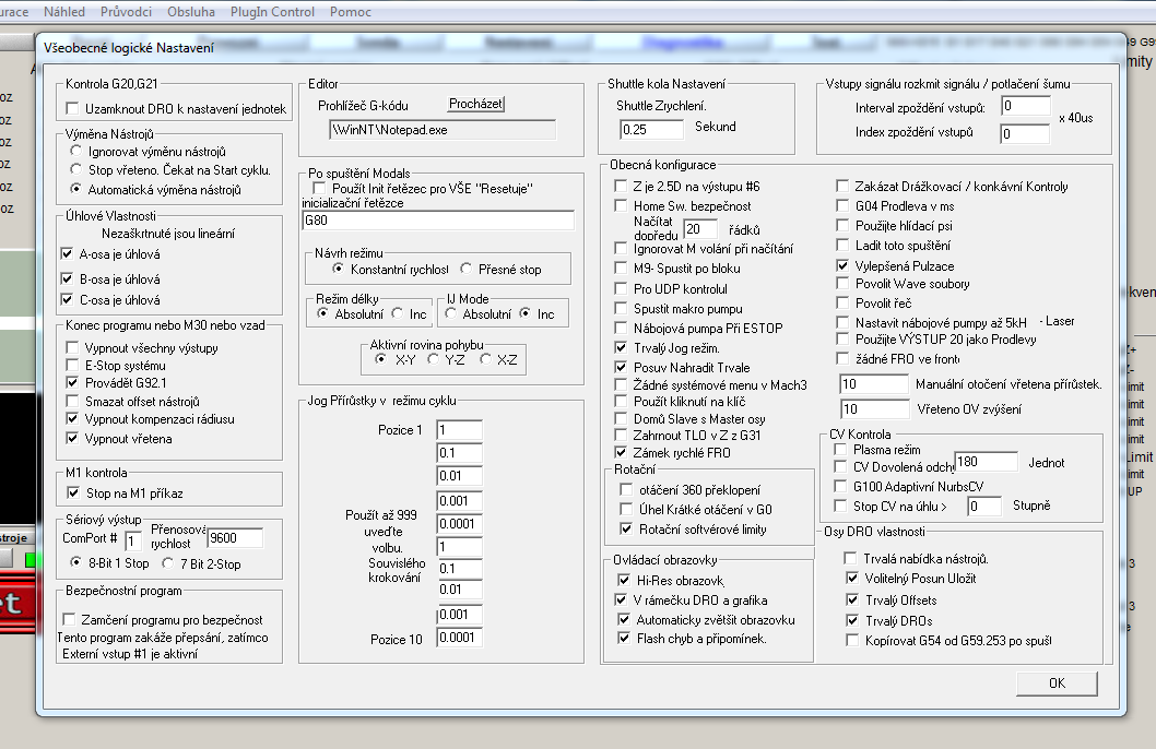

Myslím, že nebudu daleko od pravdy když řeknu, že nejsem jediný, kdo by uvítal podrobnější vysvětlení nastavení general konfigu v machu3. Samozřejmě, že některé věci jsou scela jasné. Ale i když mach3 používám nějakou dobu tak pořád se nejde takové to:
A mám to dobře co když za něco mužů ja protože si nejsem jistý zda jsem něco neudělal špatně v nastavení.
Nenašel by se tady ochotný cncčkař, který ví co a jak má byt nastavené a co je volitelne a co nevyhnutelnost pro správne nastavení general konfigu v machu3 ? ?
Možná by nebylo špatné hodit printscren general konfigu a rozepsat co jednotlive položky znamenají a k čemu slouži. A co je vhodnější při jejich nastavení. A co naopak není.
Dokonce ani v manuálu Mach3 neni tento podrobný návod. Tady na foru jsem našel jen nějaké informace k jednomu problému a to bylo vše.
Tak tedy pokud by se tady našel někdo tak moc hodný a zhostil by se tohoto podrobného popisu budeme já i spousta dalších čtenářů určitě moc vděční.
Jak říkám mi zatim vše funguje jak má. Ale pořád si říkám jestli to je vše nastavené spravně. :D
Děkuji moc

Ahoj, naprosto perfektní vysvětlení je v českém a dosti obsáhlém manuálu od PavlaZ ,od strany 74 je popsán general config sice tabulky v nových verzích jsou sjednocené v jednu, ale popisky sedí
http://www.cncshop.cz/PDF/Mach3Mill_1.84_CZ.pdf" onclick="window.open(this.href);return false;
Jinak zde můj český screen pokud ti to stačí, je tam několik položek co jsem nevěděl a nebo nešli nijak vyzkoušet či otestovat, ale na provoz stroje dostačující :D
Pepa

Netuší někdo na co se používá v hlavním nastavení položka HLÍDACÍ PES. Děkuji za odpověď.
Příspěvky: 23208
14. 4. 2016, 6:18
mozna kdyby to nekdo doslovne neprekladal tak by to bylo srozumitelnejsi
obecny popis treba zde:
https://cs.wikipedia.org/wiki/Watchdog_timer" onclick="window.open(this.href);return false;
konkretne pokud vim tak mach ma takovou funkci ze nektere vstupne vystupni desky s podporou tehle funkce vyzaduji nejaky signal (tusim kmitocet od do) aby aktivovali svoje vystupy
kdyz mach zamrzne predpoklada se ze prestane generovat i tenhle signal a tudiz ta deska deaktivuje vystupy

ano, jde o vymyšlenost kdysi pro jednočipy
u Machu / stroje je to asi víc myšleno, že mohu na stroji mít třeba STOP tlačítko/stykač, které je drženo v pohotovosti právě tímto signálem (třeba jednoduše opakovaně nabíjeným kondenzátorem (hodně zjednodušeno)) a když tento signál - vlastně pulzy přestanou chodit = něco se v řídícím systému pokazilo a třeba windowsy se sekly - kondík se vybije a STOP stykač shodí/zastaví celý stroj

No tušil jsem něco poboněho. Mam zajímavý problém. Když nechám mach bez povšimnutí jen tak a dělám něco jiného tak se stane že mach přestane reagovat jako by usnul. A už pak nezbude nic jiného než ho vypnout a zapnout znova. Zajimavé je že nefungujou šipky. Ostatní věci jako je estop a další fungují jen nemůžu zapnout stroj přes cykle start atd. Prostě se vypnout a zapnout. Nic jiného nepomůže.
Trochu to vypadá jakoby to dělal spořič Win. Ale žáden tam nemám. Pokud se s nim pracuje tak je to v poho.
Divne.

ano je to tak jak zjednodusene poppisujes
tamto mi mach delal taky
nepomohla preinstalace
vymana pocitace to resila
mozna zkus jeste poptrehazovat veci kolem sporeni spotreby proudu v biosu
spis to ale bude chtit jiny PC nebo jiny system
