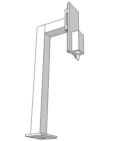

Ahojte,
chcem si kúpiť sústruh SV18 alebo niečo tomu podobné s točnou dlžkou 1000 alebo 1250 a spraviť si z neho taký kombinovaný CNC stroj a budem rád za vaše názory a skúsenosti.
Skrutky pozdlžneho aj priečneho posuvu chcem nahradiť za gulôčkové 25 mm s maticami s vymedzenými volami. Z priečneho posuvu zhodim support a dam tam 4 vozíky obrátené naopak a na tom bude behať železná alebo liatinová upinacia platňa s rozmermy približne 800 x 600 x 25 , (to dokazem obrabat po zhodeni konika). Zozadu sustruhu chcem postavit vezu ako je na fotke a ukotvit ju do zeme . Pod celym sustruhom aj vezou bude asi betonova platna hruba 20 cm odizolovana gumou od zakladov.Tu vezu by som spravil zo zelezného jakla s priemerom 150 x 150 mm a vnutro vylejem betonom kvoli vibraciam.
Na tom budu zase 4 voziky a v nich bude behat platna s dvoma 25 mm kolajnicami a na nej vreteno s vykonom 3 kW , neskor mozno silnejsie.
Na vsetky 3 osy chcem dat 3 fazove krokove motory s enkodermy a s krutakom 6Nm. Pre pozdlzny aj priecny posuv chcem zaroven zachovat aj rucne ovladanie, akurat ten pozdlzny posuv budem pri rucnom riadeni ovladat asi kolieckom s enkoderom co mi bude generovat pulzi.
Chem vediet co si celkovo o tomto vsetkom myslite, pripadne co by ste spravili inak. Co si myslite o tej vezi , bude to stacit ? nebudu tam vznikat vybracie ? Nemam tu vezu radsej spravit inak a nejako ju prisrobovat rovno o sustruh ?
A co hlavna upinacia platna na osy X Y a platna na osy Z ? z čoho ich urobit ? dural, železo, liatina ... ? zakalena, vyzihana alebo ako ma byt upravena ?
Kolko moze stat vyroba takej platne z tychto materialov ? Tie 6Nm motory by mali bohate stacit nie ? ...

za mě blbost, která nebude rozumně fungovat a stejně to nedotáhneš do konce...
a až si budeš něco myslet o kreténovi, kterej ti dal takovouto radu tak u toho studuj.. a mysli si, že ho jednou přesvědčíš o opaku..

tak toto sa imho bude chvieť jak drozdovi riť :) jaké je to vysoké?

Úplná hovadina dělat ze soustruhu frézku
To co máte nakresleno se bude kroutit jen se na to podívám nehledě na to že to bude vytelené cca 1000mm?
A deska 800x600 potřebuje pořádný základ

vysoké to bude asi 1,6 m , ale mozem to spravit aj odost nizsie a spravit pod to vyssi betonovy podstavec.
Zo sustruhu to chcem robit preto lebo len za konstrukciu na taku frezu + vedenia , voziky ... by som dal dost penazi a asi by to nebolo take tuhe ako sustruh. Tak si radsej trochu priplatim a ked budem potrebovat tak mozem aj sustruzit akurat ze nemozem pouzivaz konik.

Teda tie liatinove frezky proma bf20 maju stlp 0,5 m a uz je problem s tuhostou. A ty chces takuto atrapu,na drevo to bude dobre len skoda domrveneho sustruhu.
Sv18 nic neprerabaj ale uzivaj kym funguje

Za ty peníze co do toho vrazíš ,aby to nic moc fungovalo koupíš litinovou frézku .

Ked vravite ze sa ten stlp bude chviet co som tak trochu aj cakal, tak mi poradte ako to spravit aby sa nechvel alebo chvel menej. Videl som uz nazivo nieco podobne a dotycny mal podobny stlp akurat spraveny z duralovych 20mm hrubych platni zosrobovanych dokopy. Upinaciu platnu a aj platnu pre vreteno mal duralove. Trochu muto vybrovalo to je pravda ale make kovy sa na tom dali robit vpohode a aj zelezo ale to len velmi pomaly.
Spravit to masivnejsie ? spravit to nizsie a radsej nejaky riadny betonovy potdstavec pod to ? Alebo mam to radsej pozvarat z hrubych zeleznych platov ? Mam do toho davat ten beton ? mam ho nejako prichytit aj o sustruh ? ... nemusi to vizerat prave takto, rad si necham poradit a mozem to spravit inak, ved preto tu pisem.
Nechcem na tom denno denne obrabat ocel. Vacsinou to budu make kovy ale chcem na tom semtam robit aj ocel samozrejme s pomalsimi posuvmy.
A som uz viacmemej rozhodnuty ze to budem robit zo sustruhu . V garazi nemozem mat aj frezu aj sustruh hlavne kvoli miestu a trochu aj peniazom.
Pocitam ze sustruh kupim tak za 2000 eur + do toho vrazim asi dalsich 2500.
Preco by mal byt ten sustruh domrveny? Tym ze tam vymenim skrutky za gulockove a na priecny posuv dam kolajnice s vozikmy a na to poriadnu platnu a na nu si mozem nahodit aj support s nozom ? Tym ze tam dam motory a viem to riadit aj pocitam ale zaroven zachovam aj rucne ovladanie ?
Nieje takyto sustruh dostatocne dobry zaklad pre platňu 800 x 600 ? Ved pod tou platnou bude plocha minimalne 400 x 400 a platna bude ponad to po dlzke vytrcat maximalne 200 mm z jednej aj z druhej strany a malokedy budem vyuzivat celu platnu ale radsej ju chcem mat vacsiu. A co ta platna , aku hrubu ju mam spravit a z coho ? Nebudem tam mat T drazky ale diery so zavitmy.

To je úplně jednoduchý ,každý obraběcí stroj je tak dobrý jak dobře jsou splněný základní parametry a to tuhost a samotlumení vibrací.
V dnešní době i hodně slabej konstruktér dokáže provést pevnostní analízu .Tak zkus základní parametry u tvé konstrukce ,síla působící bočně v ose X (a potom z předu v ose Y) na místo uložení vřetene 500N čím menší posunutí naměříš tím líp max posunutí 0,01 ,pokud bude větší musíš předělat vše co nevyhovuje.

Proč chceš prznit sv18 vozíkama ? Radši pořádně zrepasuj a kup k tomu frézovací suport. Pokud chceš frézovat často tak se koupi frézky stejně nevyhneš.

jako schéma OK - ale reálné provedené musí vypadat úplně jinak *tohle je nesmysl
*respektive nějak nechápu proč chceš mermomocí frézovat z vrchu ? stejného výsledku dosáhneš i zboku (při troše snahy bude stačit i 45°)

Napadlo ma este ze by som cely ten stlp vybetonoval z betonovych tvarnic a na vrchu stlpu by bola namontovana uz len ta vodorovna cast dlha asi 500 mm spolu s tym pojazdom a vretenom.
Inak to frezovanie zboku tiez nieje zly napad ak tomu teda dobre rozumiem. Myslis ze vreteno by bolo namontovane na priecnom posuve supportu sustruhu a vzadu za sustruhom by bola zvislo sa pohybujuca upinacia platna ? Alebo ze to vreteno na priecnom posuve supportu by sa aj nejakym sposobom vedelo pohybovad hore dole a upinacia zvisla platna za sustruhom by bola napevno ?
