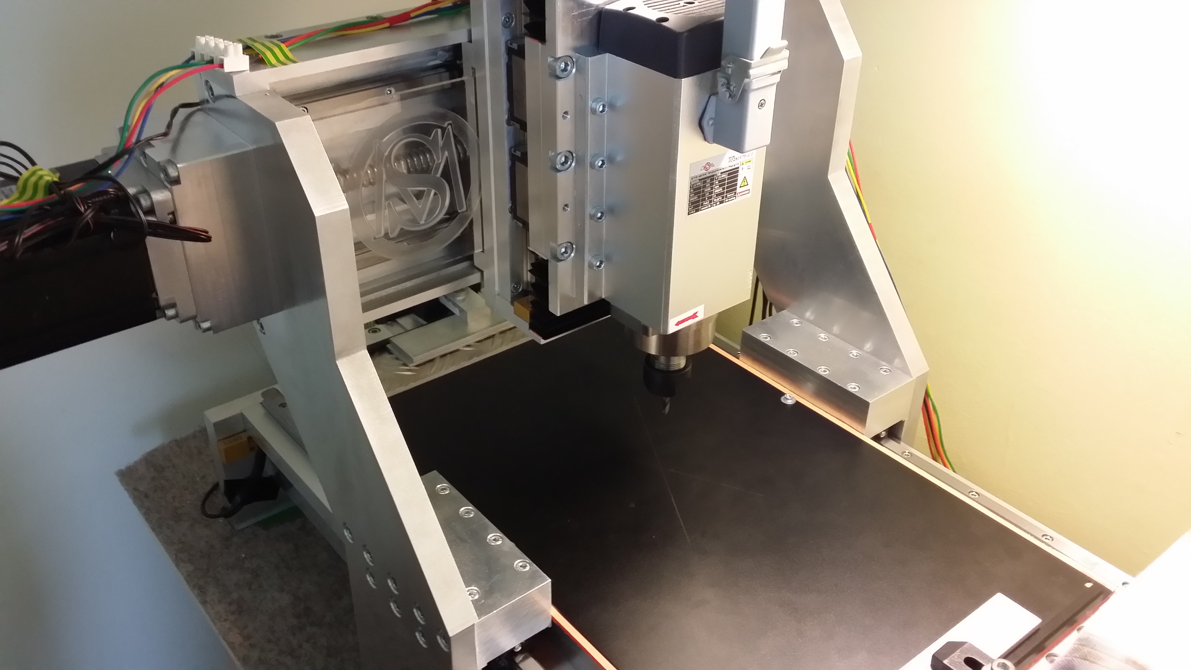

Hověz: frézovat ti to frézuje moc pěkně. Radost pohledět. Jen pro nás je tohle k ničemu. Psal jsem že to budem frézovat na naši mašince o které byla v tomto vláknu řeč. Pokud bych použil takový spusob obrábění tak by to byla poslední věc co by ta frézka udělala. No spíš ani neudělala.
Přesto že jsme měli opravdu velký strach a obavy tak jsme se do toho pustili.
Zážitek k nezapomenuti. Zvolili jsme na místo 5 mm 3 břity HSS.

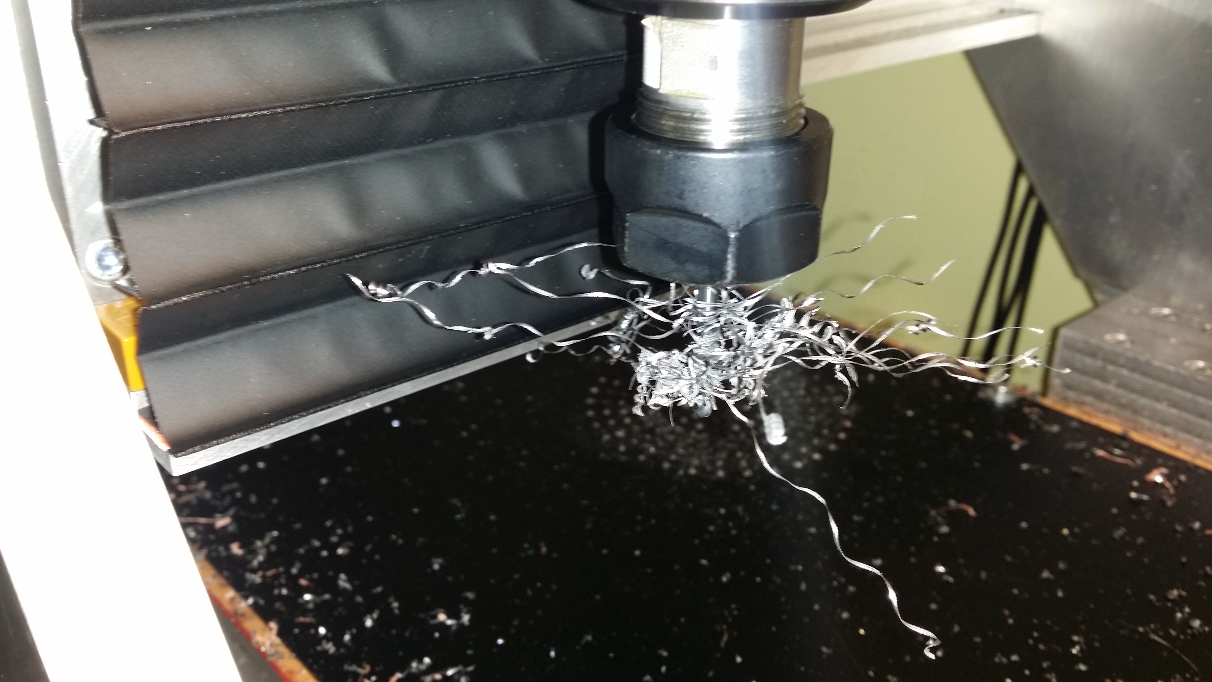

Vrtání bylo uplně v pohodě. Vrták 3 mm TK . Posuv v Z 60 mm/min. A 3000 rpm.

Pohled na naší novou nedokončenou frézku. Na které jsme plech frézovali

Špony na vrtáku
Špony na vrtáku

mas moc dlouhou frezu cim kratsi a bliz vreteni tim min pisteni a skaredej povrch
