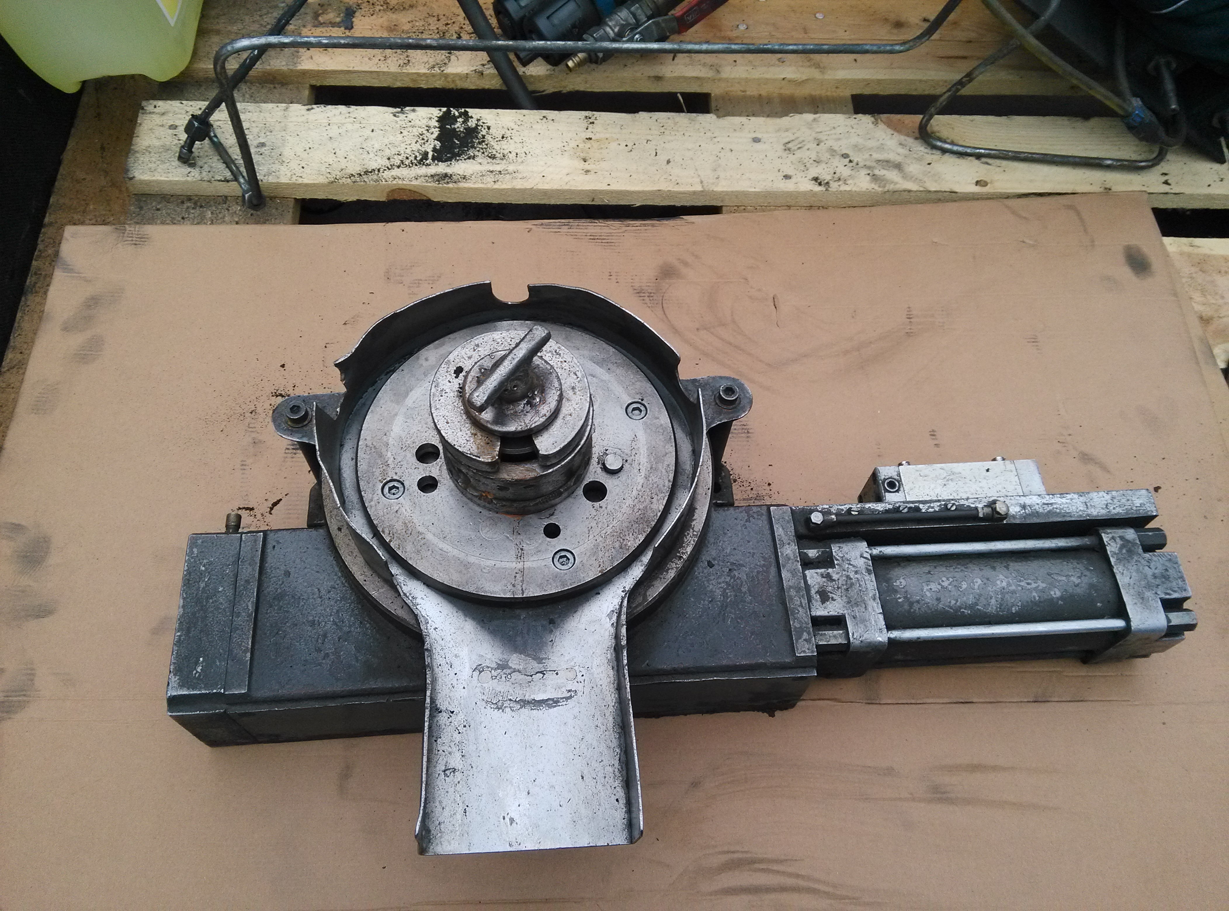

Ahoj prodám díly z rozebraného automatického vyvrtávacího stroje. hlavní je motor se vřetenem s morse 2 kuželem zároveň je k motoru i upínací deska, vřeteno má maximální nastavitelný pneumatický zdvih 120mm, zároveň je k dodání box s zátěžovou ochranou.
více fotek můžu poslat emailem.
havlicek.jakub(at)gmail.com
tel: 775 210 949
ještě co by vás mohlo zajímat, tak tu mám i 36° automatickou pneumaticky řízenou děličku. otočný stůl, který má krok po 36° (sloužilo k vyvrtávání pravidelně 10 děr v kruhu....
já mám v plánu z jednoho toho motoru udělat buď pořádnou stolní vrtačku, nebo frézku....
každopádně je to kus materiálu a vše velmi kvalitní a přesné.

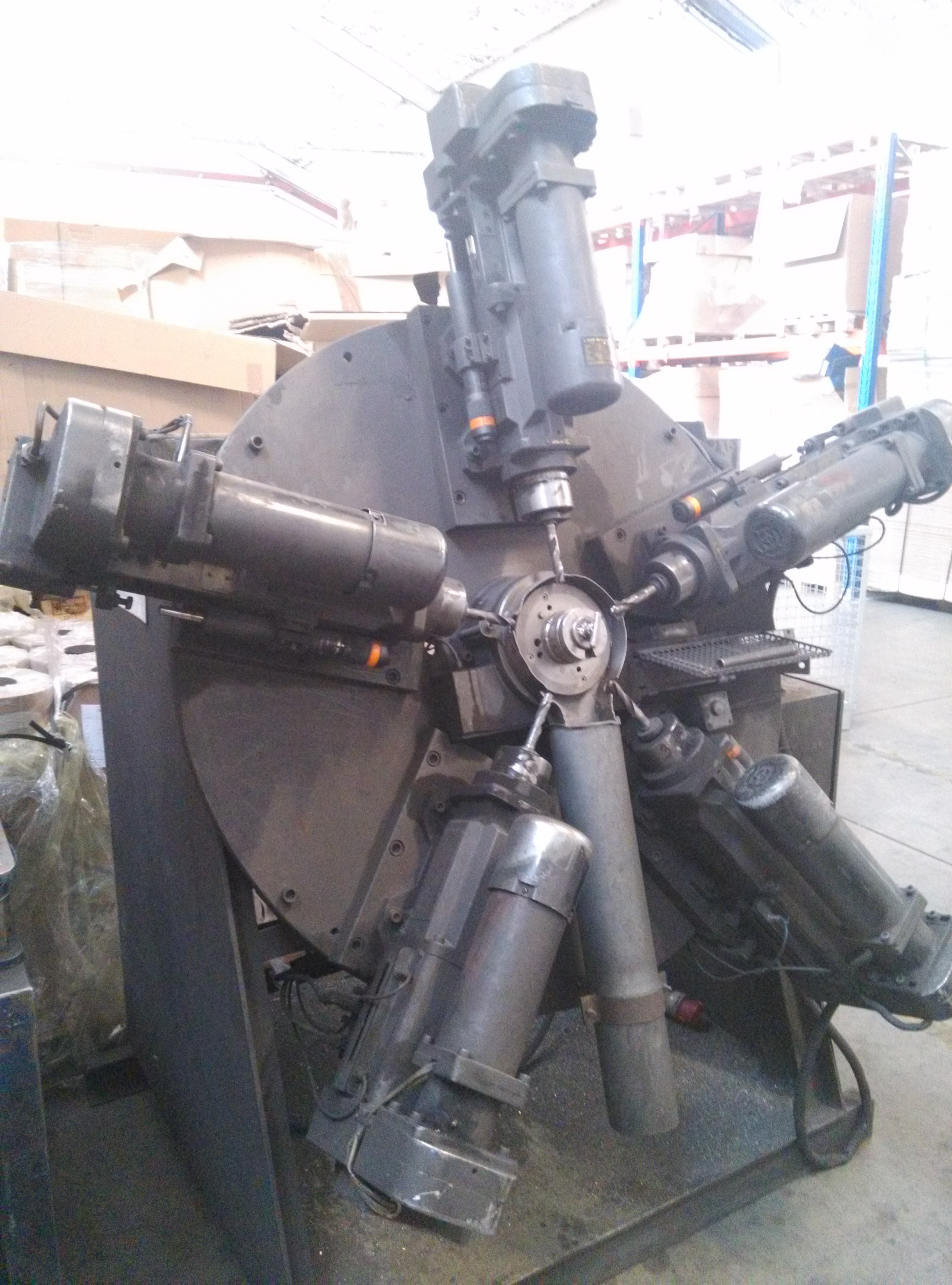

případná konstrukce původního stroje (přikládám i fotku původního stavu (před rozebráním)
Cena za motor s vřetenem cca 5000

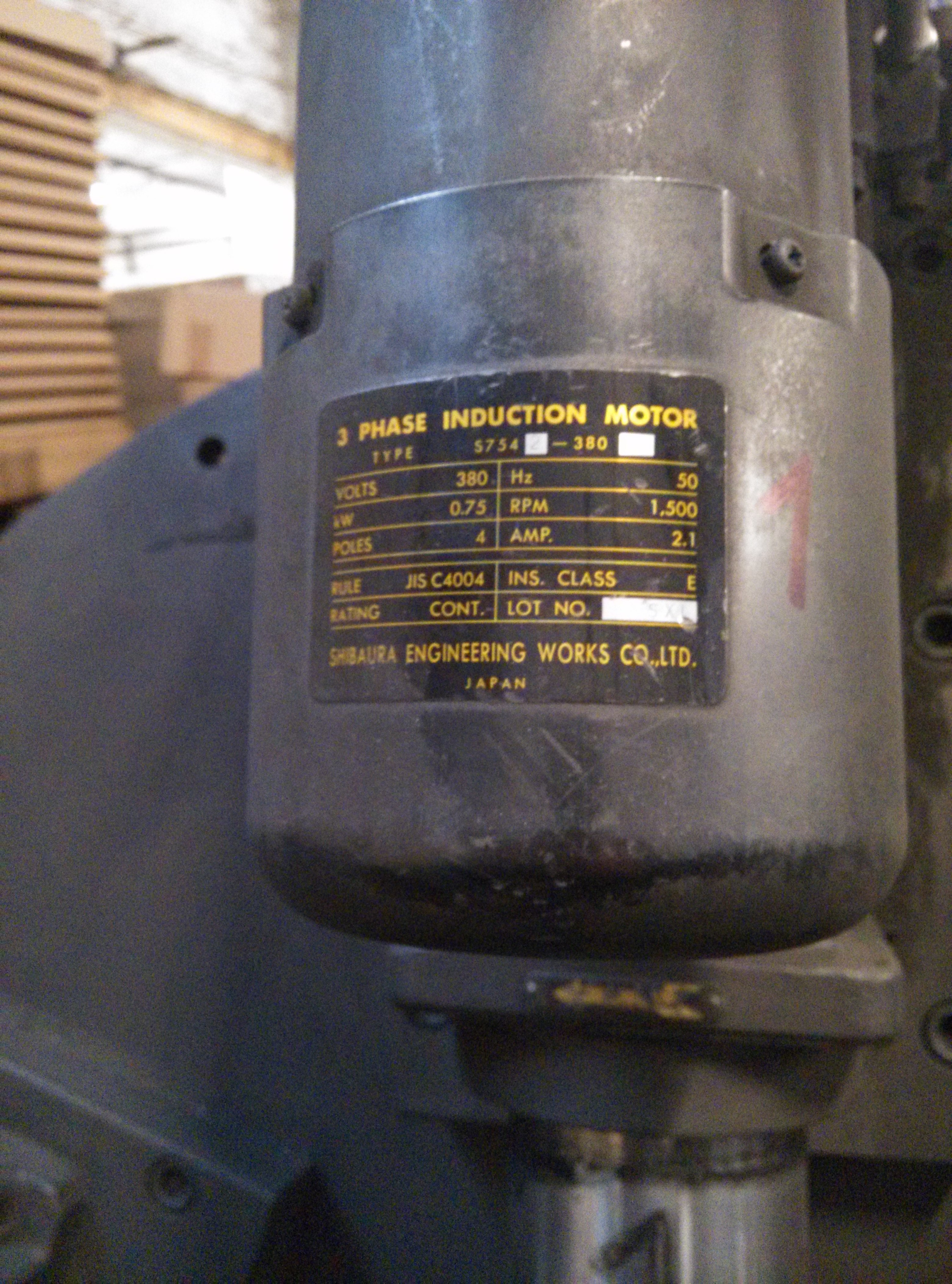

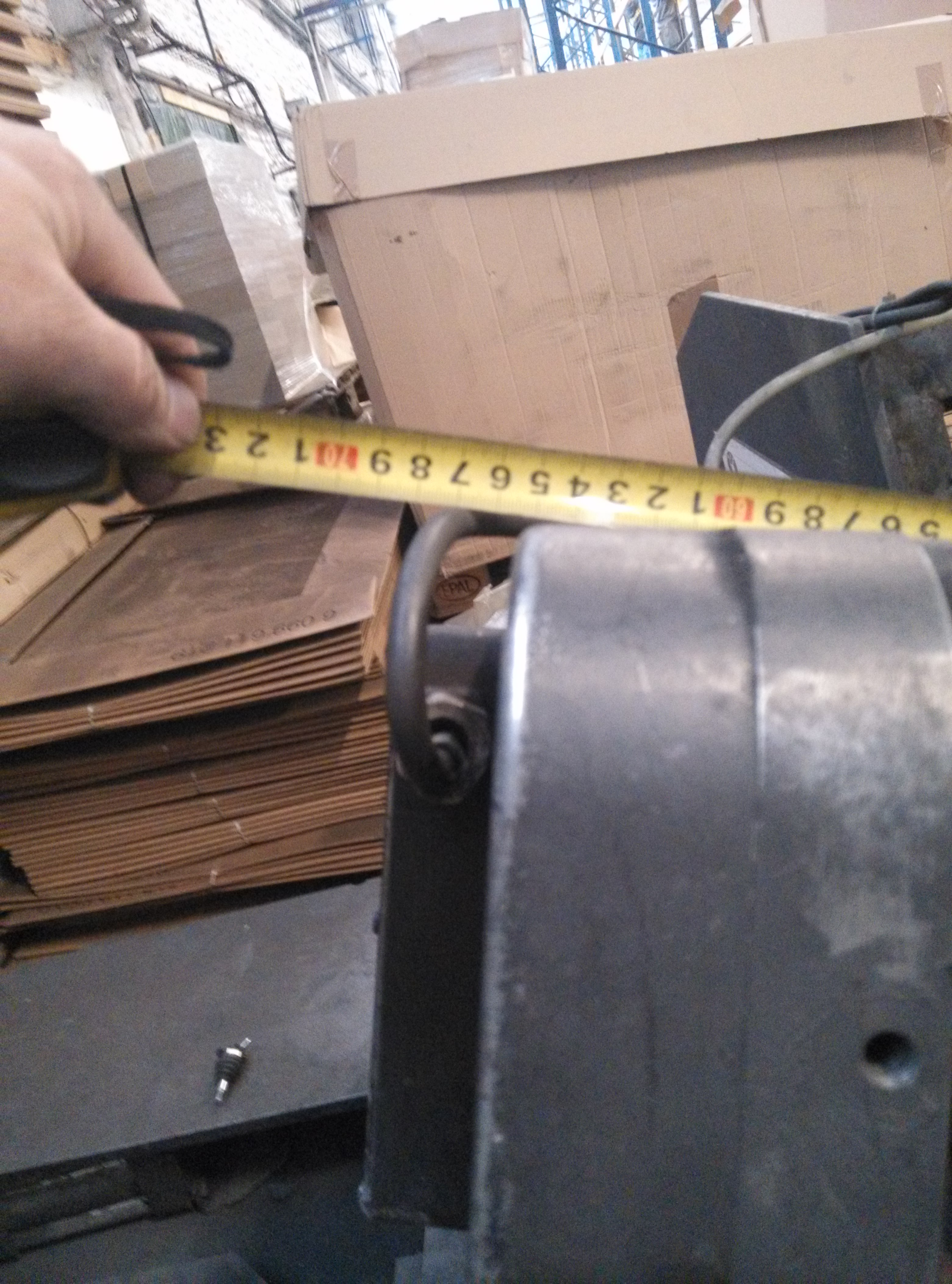

Ahoj přikládám fotku štítku všechny motory jsou stejné - kdyýžtak prosím pište raději na email... jinak velikost toho celého motoru s vřetenem je cca 65cm
aktuální zdvih je nastavitelný poměrně snadno, do 120mm ted tam je cca 50mm

vrtací jednotka je nějaký starší typ téhle mašinky...
http://www.sugino.com/site/drilling-tap ... e-es6.html" onclick="window.open(this.href);return false;
označní typu ESD W2403
motoru máte štítek a v té převodovce je převod něco hodně blízkého 1:1 (ale jedno kolo je o dost menší...)

Rozměr spodní desky ? případně ještě další rozměry třeba okótovat fotku...
Pokud by byl někdo ze zájemců o prohlídku mne přibrat cestou budu ráda ... :D :P
Pak si oměřím sama ...

Mašina bude stará jak jeruzalém což bych viděl jako výhodu zjišťoval jsem co a jak ohledně kusů a celkem sloužila k výrobě zakázky o cca 15 tis kusů každá vrtačka měla 2 opakování tzn. že udělala 30tis děr o vrtací hloubce 6mm průměr vrtáku 18mm díry skrz litinu..
můžu zarušit že vřetena mají opravdu přesný chod - a nejsou vůbec nějak vyviklaná atp....
