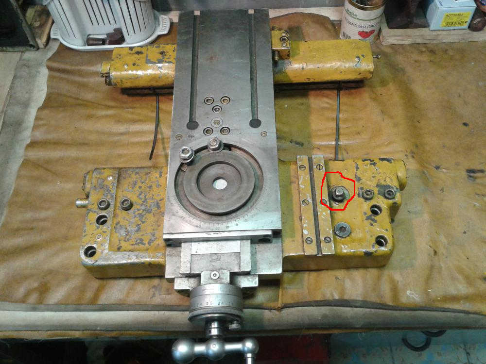

Každopádně myslím žes narazil na důležitou věc - já nemám v místě kde se můj doraz potkává se suportem nic, proto jsem logicky předpokládal že jde jen o trapný typ "dál tě už nepustím", který se může použivat jen při ručním posuvu. Ale pravdou je, že v tom místě přeci jen něco je - podle mě je to zaslepená díra, která (jestli si dobře vzpomínám) vede do kanálku, zeshora krytého šroubem. Úplně jsem to při rozborce ignoroval. Teď jsem zkouknul nějaké cizí fotky a no jo, rusáci tam mají navíc nějaký váleček či co, (taky mi to mohl předchozí majitel říct), že by to byl pístek, do kterého narazí doraz, stlačí ho a tlak oleje vypne v pravo dole na suportu páku? Jen tak uvažuju, zkusím kouknout pořádně do manuálu, ale je to v ruštině fakt na houby, nebo to asi rozeberu ještě jednou, ať mám klid

Nevím jak u tohoto soustruhu, ale u řady strojů to vypíná při překročení určité síly a je jedno jak na suport působí. Působí to i jako ochrana proti poškození při najetí do vřeteníku nebo koníku nebo při nadměrném odporu nástroje.
Tak jsem se k tomu dneska na pár minut dostal a kolega "soustruznik" to trefil. Stačilo ručně točit posuvovou tyčí tak dlouho, až suport narazil do kostky. A posuv se sám vypnul. Teda posuv jako takový zůstal pořád zařazený, ale někde uvnitř suportu se něco automaticky rozpojilo. Stačilo posuv vyřadit a zas vše fungovalo dál. Moc pěkně udělané... Jinak ta kostka je opravdu jen kostka, ale to už je teď asi jasné

Mimochodem teď jsem si uvědomil - mám pro tebe kulišáckou otázku: k čemu myslíš že přesně slouží ten zakroužkovaný šroub? Myslel jsem, že jde o nějaké vymezení vůle podélných saní, ale říkám si jestli jeho primární určení není fixace těch saní? To by se mi totiž docela hodilo, když jsem min.týden něco řezal pomocí saní nožové hlavy, tak mi to začalo odstrkovat celé podélné saně.
Sice ten soustruh neznám, ale bude to zpevnění suportu aby neujížděl když točíš nějaký větší čelo a bereš pořádnou šponu.
