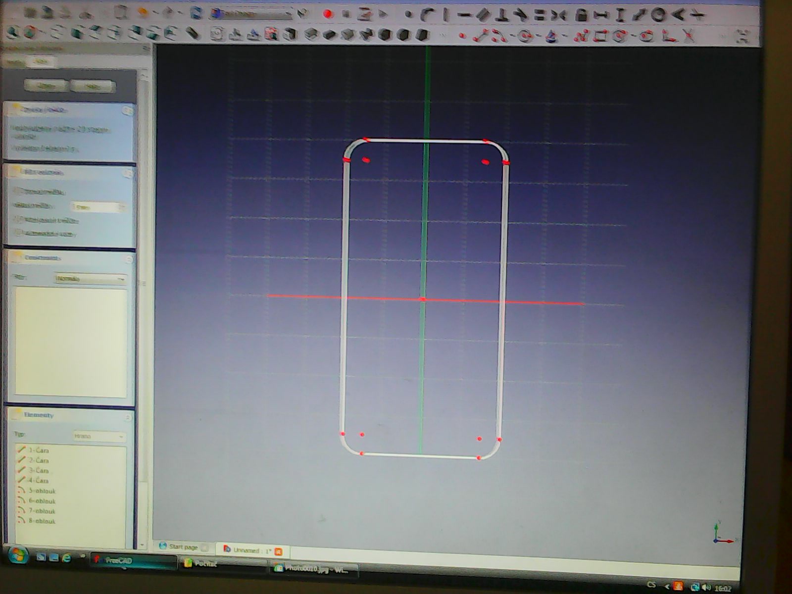

Mohl bych se zeptat protřelých "cadistů" jak se řeší případ když chci v náčrtu výškově "natáhnout" tedy prodloužit tvar na fotce?Jde o to co mám zavazbit aby se tvar prodloužil ale "nerozložil".
Taky:neví někdo jak správně používat nástroj pro zaoblení rohů"Když ho použiju tak se roh zaoblí jakýmsi náhodným rádiusem,když mu přes kótu "průměr"zadám nějakou hodnotu tak mi to rozhodí celý tvar...
A abych neprudil s těmi "fotoscreenshoty"-kdysi mi někdo radil jak dělat screenshot ale (Thomeque,Bobík...?)ale tehdy jsem na to jaksi neměl kapacitu :) .Můžu poprosit o radu?
Díky

Aby se nerozhodil tvar, musíš mít náčrt zapodmínkovaný. Tedy napřed nakreslíš obdelník, zapodmínkuješ vertiály a horizontály pak doděláš rohy, zapodmínkuješ třeba k počátku a zakótuješ rozměry. Ty pak edituješ na požadovaný rozměr.
