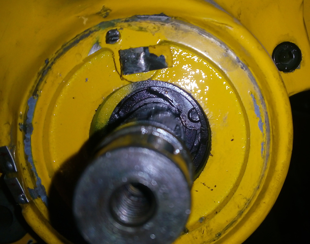

Vrtal jsem se strojem 40mm vrtákem do 5/4" trubky, zvětšoval jsem světlost a úběr materiálu je tedy cca 2+2mm. Na toto vrtání jsem použil autoposuv na nejnižší nastavení 0,12mm/ot. Vrtačka má zdvih vřetene 110mm, já byl asi na 80ti milimetrech kdy mi to vyhodil doraz který je stavitelný u páky.
Tak jsem doraz poposunul a vrtal ještě kousek dál.
Zachvílku se ozvalo prasknutí a vřeteno se zaseklo. Došlo k prasknutí západky, funguje to obdobně jako cvrček na kole, možná ještě něčeho jiného to nevím. Stroj jsem nerozebíral a předpokládal jsem že to vyřídím reklamací.

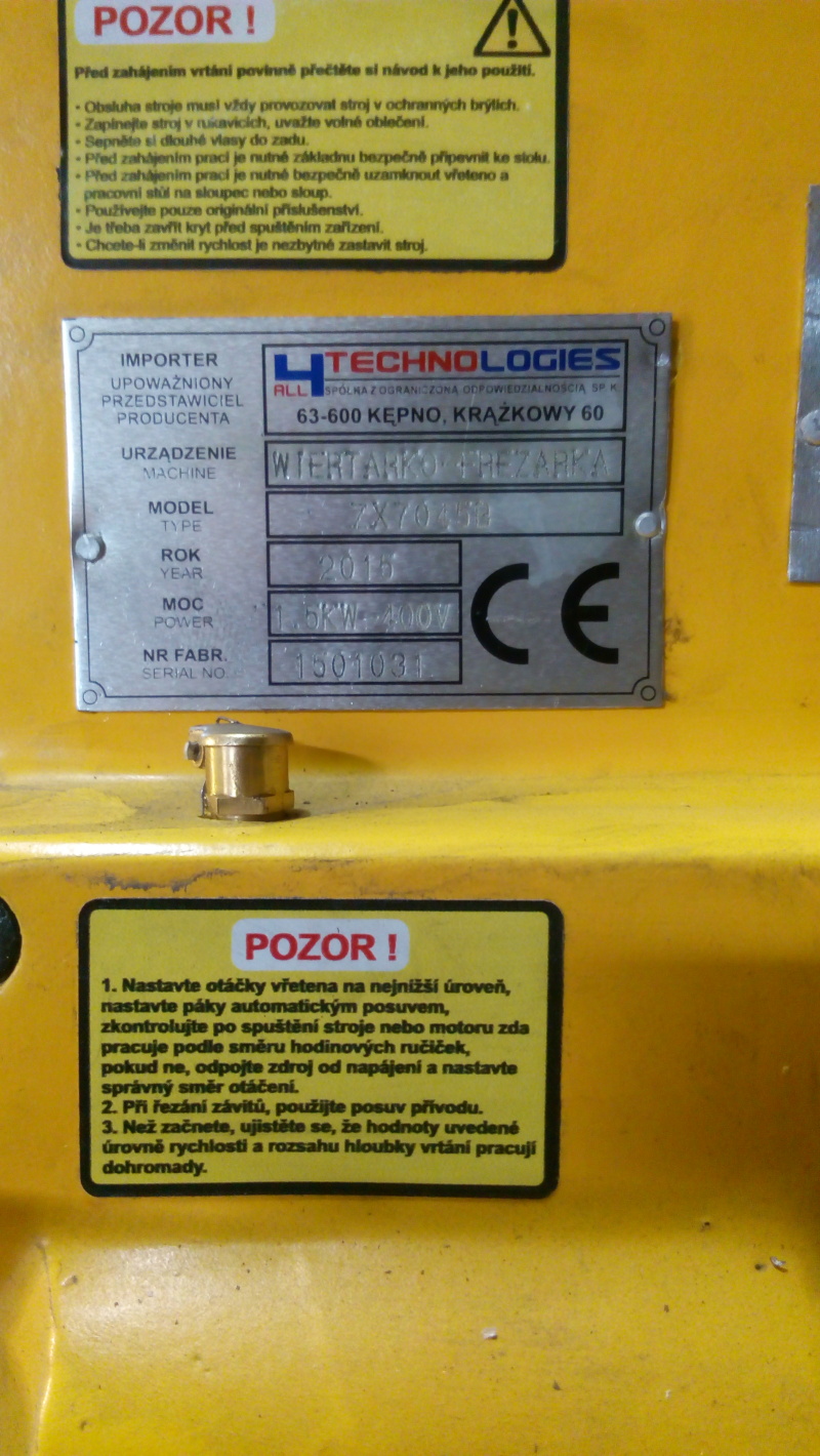

Firmě jsem napsal že když se ohrazují na neodbornost obsluhy, tedy mě, tak k tomu mají dávat návod, nebyl u toho krom dokladu o zaplacení nic a protože jsem si chtěl alespoň trochu rejpnout, napsal jsem jim samozřejmě v češtině. Ten jsem kupodivu pak s vrtačkou dostal, je to tedy asi jen přeložení gůgl translátorem takže to tak vypadá. Dokonce i nálepky jsou najednou v češtině.
Návod ani samolepky mi pochopitelně nic nového nedali, ale čekal jsem že nic nepošlou. Přikládám obrázek přeložené jedné nálepky která stojí za to.
Věta "při řezání závitů použít posuv přívodu" je opravdu k popukání nehledně na to že by se to dalo pochopit i tak že má člověk použít autoposuv což je samozřejmě minimálně nesmysl.

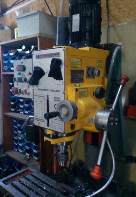

Můžeš sem dát fotku celé vrtačky?
Jarda
PepaCheb
Příspěvky: 2
Registrován: 7. 4. 2016, 5:28
3. 5. 2016, 5:23
Určitě můžu, omlouvám se že to tak trvalo, myslel jsem že to nikoho moc nezajímá.
vrtačka

Tady je ještě detail té západky která se utrhla je tam vidět ta hřídelka která se ulomila a díky tomu se to celé zaseklo
detail západky
