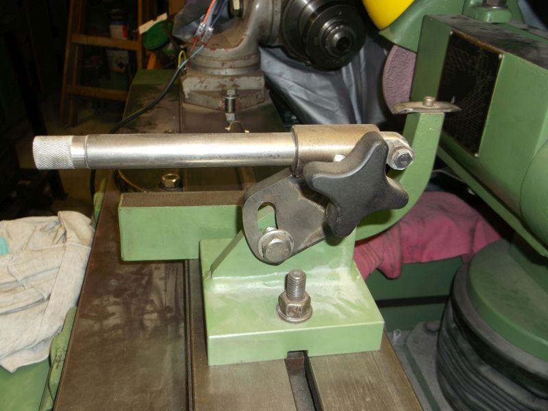

1. nejčastěji používám tenhle http://www.nastrojenaradi.cz/drzak-diam ... bn-102-c-1" onclick="window.open(this.href);return false;, pak někdy blesk kde využívám že se dá jemně vysouvat samotný diamant, podobně používám vehemnet z naklápěcího koníka k frézařský děličce a jako poslední mám klasickou kostku v který je diamant a upne se na magnet při broušení na plocho
2. za mě tedy alespoň ten první a pak tu kostku jestli chceš brousit na plocho
3. jenom ten díl z koníka děličky, ten je na to celkem vhodnej polotovar
4. nebude, viz předchozí
jooo a taky ještě kolíbku na orovnání rádiusů taky občas použiju

ilustrační foto od strýčka Svobody http://www.nastrojenaradi.cz/drzak-diam" onclick="window.open(this.href);return false; ... bn-102-c-1
potřeboval bych jen výšku od stolu po střed dutiny na diamant.
sklon je 10-15 stupňů? nebo je to kolmé uložení diamantu a se řeší posunutím diamantu pod střed kotouče?
Je blboost udělat si držák naklápěcí?
Držiak si kľudne vyrob. na inšpiráciu Ti prikladám fotku môjho. Vyrobený je z oceľových výpalkov, spodok cca 25mm, zvislá časť 10-12mm.
Puzdro je vhodné spraviť na priemer 20mm. Držiak potom môžeš upnúť aj do iných nadstavcov, ktoré sú ku opierke.
Naklápanie nie je potrebné, ja som to robil delené a preto bolo jedno, či spravím drážku alebo otvor. Výšku som si nejako vydedukoval podľa manuálu a je rovnaká (približne) ako osová mierka. Orovnávacie koliečko som dostal už použité. Veľkosť skrutky je M6, v držiaku je závit a ešte kontramatica.
Držiak je z ťahanej 20mm gulatiny, plocha na pritlačenie kolečka je frézovaná. Predná časť obrúsená flexou.
Pozor!!! pri orovnávaní musí tlak na kolečko priťahovať skrutku. Inak sa môže povoliť a kolečko odletí. Jednozrnný diamant som použil iba raz, na orovnanie zadnej plochy miskového kotúča. Vtedy som potreboval dostať diamant za roh a upol som ho do držiaku opierky. Priemer držiaku je zase 20mm.
