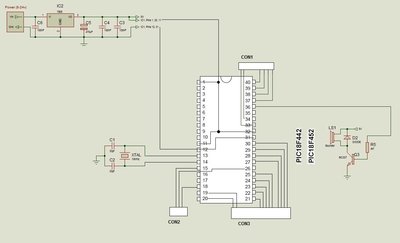

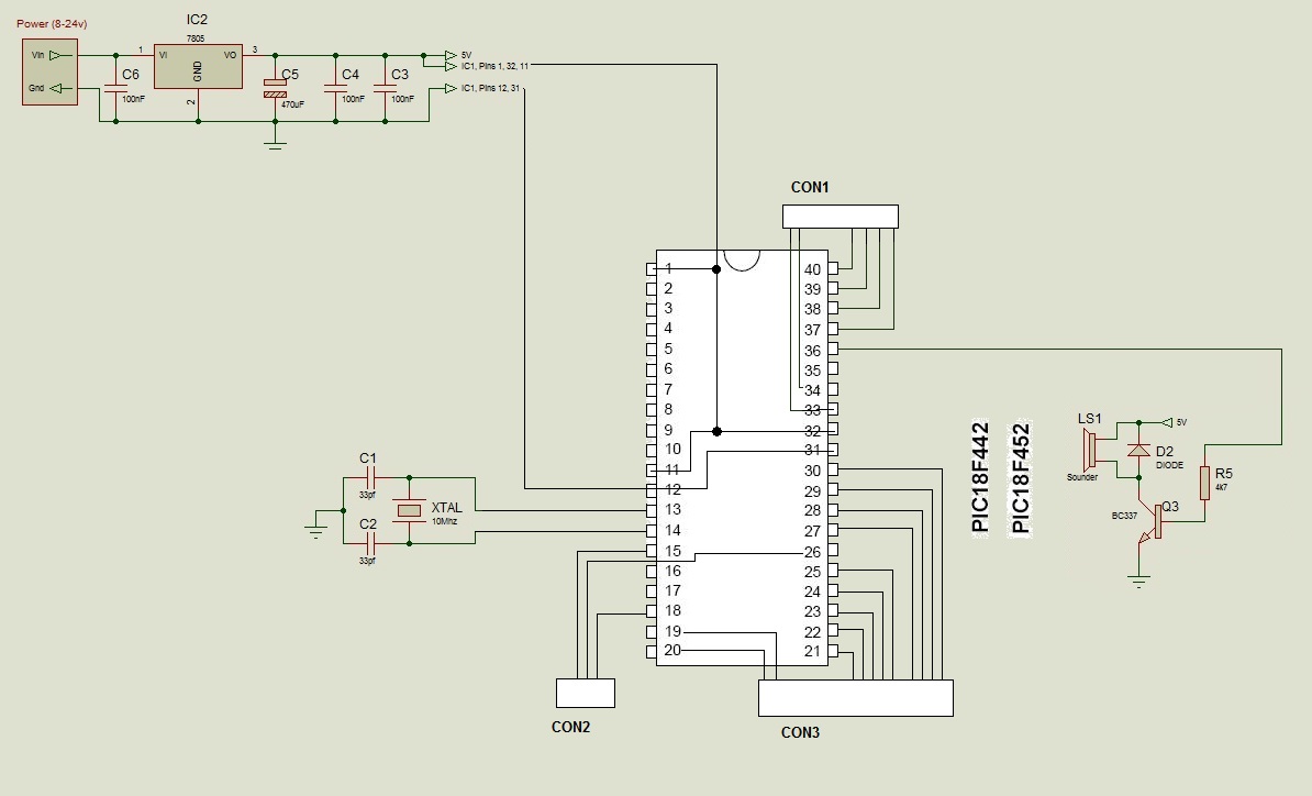

Zdravím potřeboval bych od odborníka vyrobit takovou DPS v "mini" oboustranné verzi.
Hrubé schéma mám, potřebuji někoho kdo to převede do EAGLU, v 1:1, udělá podklady pro výrobce DPS, nebo to rovnou výrobí, prokovené díry, nepájivá maska, vrtání atp..
CON1 - 3 jsou klasické JUMPER jednořadé patice
- vyvrtané, prokovené díry
- profi, nepájivá maska
- industry verze - +70um měď
- PIC 18F452
Oboustranná deska by mohla být tím pádem velmi malá, zkusit co nejmenší rozměry, v rozích 4x šroubky M4 pro uchycení.
Kdo si troufne ? zájemce ať příp. pošle ukázku své výroby...

neexistuje nejaka univerzalni deska?
na tyhle jednocipy je snad tisic variant

Uni deska taky mě to napadlo. Je to už na zabudování do stroje tak raději profi s ochranou proti korozi atd..

v tom pripade by bylo dobre doplnit do zapojeni i galvanicke oddeleni IO pinu, ochrany atd...

Robokop ma pravdu, je to znacne hole schema. Neviem aku zivostnost by to malo na realnom stroji. Ale to vsetko je vyriesitelne... len treba vediet, co to ma vo finale robit.

Zda sa mi ze sa ide vyrabat nieco vyrobene. Ak potrebujem nieco konkretne, tak navrhnem schemu a k tomu dps presne podla krabicky. Tu je specifikacia maly rozmer a v rohoch otvory na skrutky. Otazne je tiez ci ides robit nieco do coho uz mas hotovy softver. Ak nie, zvazil by som arduino nano. Za 2eura hotove riesenie.
Dps sa nevyrabaju s ochranou voci korozii. Chrani sa uz osadena doska. Aj to arduino mazes zaliat zivicou.
Ten speaker bude hrat alebo len piskat? Ak piskat tak by som pouzil buzzer. Bez tranzistoru,diody...
