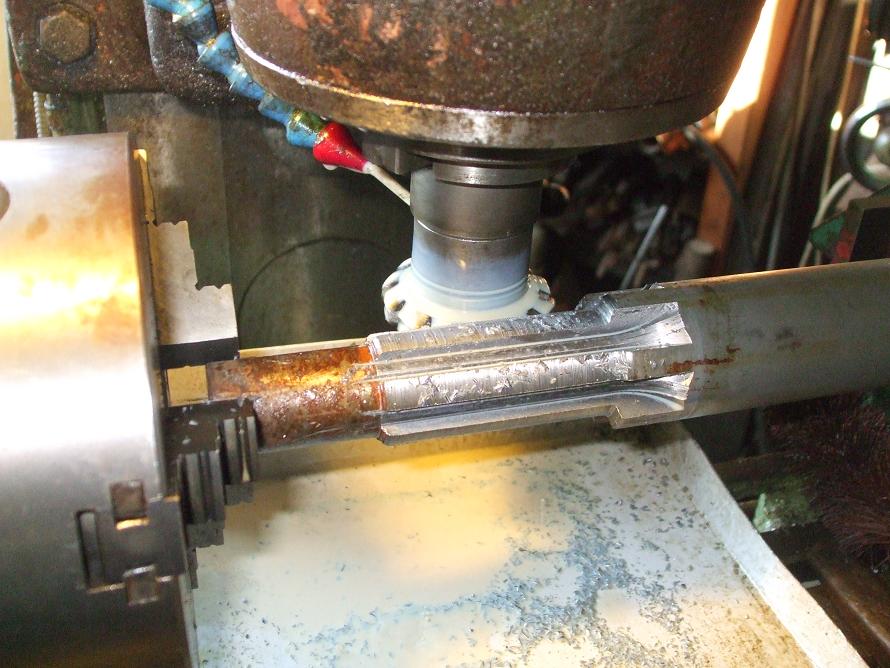

Dobry dem , chcem sa opytat ako sa vyraba drazkovana hriadel? Ide o torznu tyc na traktore ktora ma vybite drazkovanie.
Navarim ju antikorovou elektrodou osustruzim a na bruske opravym v delicke drazkovanie.
Dam tam kotuc z flexky brusny ten dobre bere. Mam nua 25 nastrojovku brusku.
Len neviem ako sa to frezuje. Pocul som ze az ma 3 krat jednu drazku?

Jestli ti dobře rozumím, tak chceš tu železnou hřídel ovařit nerezovou elektrodou a pak na brusce brusným kotoučem šuchrat drážky ? Kravina... když už bych to dělal, tak bych to navařil tigem normal železným přídavkem a drážku dělal normálně na frézce s děličkou... kotouč bude postupně po bocích ojetej nerovnoměrně a budeš brousit kraviny... frézou ve frézce pojedeš jasně danou šířku a úhel... co se týká na kolik zátahů jet drážku je závisté na tuhosti stroje, materiálu svaru a typu nástroje, kterým frézuješ... Když by to mělo opravdu vydržet, tak bych udělal tvrdonávar, ale s tím si nejsem jistý, jak jde opracovávat...

Rád by som videl ten traktor, ktorý má torzné tyče :?: :?: Možno máš na mysli poloosy, alebo kardanový vývod. No a obrábať ako tu bolo spomínané- jedine na fréze v deličke. Ak to chceš navárať, treba zvoliť prídavný materiál podobný ako je základ. Pred a po navarení je dobré to upnúť medzi hroty, a poznačiť miesto a hodnotu najväčšieho hádzania

No mam na mysli kardanovy vývod.
Vlastnim TIG, tak to môžem navariť aj klasickým Fe.
Na brúske mám deľačku. Frezku nevlastním :(
Cementovanie a kalenie už nepripada do úvahy max, to popusím po zváraní .
Aj tak bude treba asi novu os, len toto je dočasné riešenie.
Vďaka za info.

V prvni řadě je to nesmysl už je proto(pokud se jedna opravdu o torzni tyč) že chceš tepelně zušlechtěny material navářet tim změníš jeho vlastnosti!! Dale už je další blbost s tvrdonavary nebo nerezem!!!
Pokud nelze sehnat novy nahradni dil tak je řešeni vyrobit tu torzni tyč znova ze spravneho materialu a pote nechat odborně zušlechtit ,(kaleni popouštění) na stejne vlastnosti jake ma origo tyč.
Zkratka a dobře i v případě že by se povedlo udělat správně drážkování je dost mala pravděpodobnost že bude po strance pevnosti a pružnosti srovnatelna s novou tyčí

Ta "kravina" :mrgreen: je naprosto běžný výrobní postup - hřídel se buď odvalí nebo ofrézuje dělícím způsobem (složenýma tvarovýma frézama) necementuje - udělá ChTZ a pak se (pokud to není nějaký pro nějaký balvan pro kovozemědělce kde je to jedno ) brousí - v serií typicky na Orcutu nebo v kusovce na Studerech nebo jiné vhodné mašině - viz třeba https://www.youtube.com/watch?v=YeFGGkzypVM" onclick="window.open(this.href);return false; https://www.youtube.com/watch?v=QhpE5UpimaE" onclick="window.open(this.href);return false;

Ta tyc je pre otca do domaco vyrobeneho taktora.
Ma to motor s 1203 a vsetko ostatne je robene v byvalej Tatrovke.
Povodny zliabkovany hriadel je nekaleny a necementovany.
Je to len legovana ocel ratam nejaka 12 tka.
Je tam priemer cca O40mm.
Je to vlasne prepojenie z prevodovky do redukcnej prevodovky.
Len os na ktorej je hardy spojka nieje tak kardanovy vykyv.
Dat to vyrobit nieje problem. Problem je cementovat a kalit.
A odborma vyroba takej tyce cca 200€.
To je moc....
Mam k dizpozicii s28 TIG A NUA 25. Chcem to robit doma, pripadne dat vyrezovat drazky.
Ale ked to navarim neviem ci to obycajnou frezkou z HSS pojde.

Hriadeľka, už je skoro hotová.
Zavarená tigom pridavný materiál má Re = 700 MPa.
A na brúske rezným kotúčom drážky na h7.
Ďakujem za rady.
