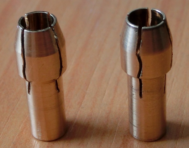

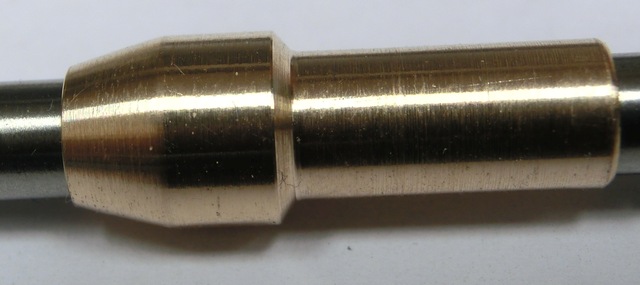

potřeboval bych nějaké rady s vrtáním bronzu. Chtěl jsem udělat kleštinu z bronzu CuSn8, dva kusy jsem vyhodil se zalomeným vrtákem uvnitř, třetí kus se vcelku povedl, ale to vrtání je za trest.
Ačkoliv jsem vrtal díru 4mm do kulatiny 8mm, chová se to jako hadice, před břitem to ustoupí a za břitem se to kolem vrtáku utáhne, takže pokud je vrták hlouběji než cca 3 svoje průměry, je slyšet jak s tím má motor soustruhu práci a vytáhnout vrták z díry vyžaduje pořádně zabrat za kličku na koníku. A samozřejmě se obrobek okamžitě rozpálí, ještě než se vrták dostane na dno díry. Nakonec jsem to vrtal sadou vrtáků s různými průměry, tak aby žádný nebyl v díře víc než 2 svoje průměry. Samozřejmě kromě posledního protažení na konečný průměr. Díra 4mm v hloubce 17mm se ještě povedla, ale chtěl jsem dělat kleštinu pro průměr 1mm a to vidím bez šance.

Myslel jsem, že bronz půjde líp obrábět a že bude líp pružit (líp než běžná ocel jako "hlazenka"). Možná jsem si to jenom zkomplikoval.
bronek999 píše:Cim sa rezu tie drazky do kliestin?
Já to pižlám lupenkovou pilkou (0,3mm).
Krásný to není, ale "na funkci to nemá vliv" :)
Mimochodem bronz ty pilky hrozně tupí, na 1 kleštinu padly 3. Jakmile se list otupí, začne nepochopitelně uhýbat doleva, i když mám rám pily skoro 45 stupňů šikmo abych to vyrovnal. Nejjednodušší bylo otočit kleštinu o 180 stupňů a nechat pilku chvíli zahýbat zase na druhou stranu.

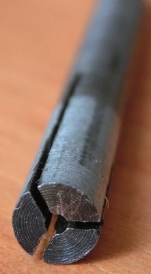

Lupenkovou pilkou se ale dají dělat skoro na koleně i kleštiny se třemi čelistmi, třeba pro průměr 0,8mm - to jsem dělal pro upnutí vrtáčku do univerzálky soustruhu, ta už tak malý průměr nesevře. Pilku jsem protáhl otvorem v budoucí kleštině, pak jsem teprve pilku upnul do rámu a řezal jsem směrem ven od osy kleštiny. Tak nehrozí, že by ten řez dopadl špatně, i kdybych to řezal poslepu.
