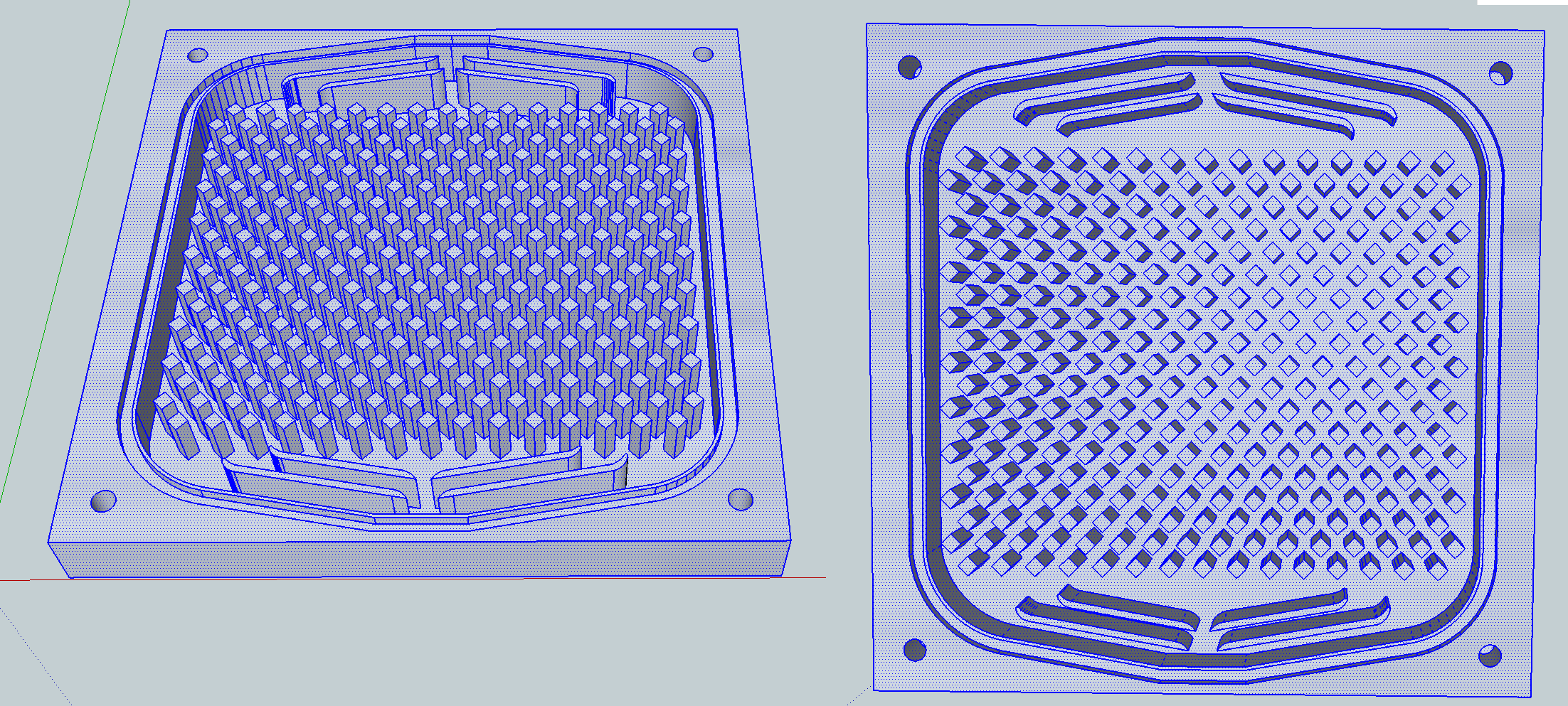

Zdravím
Narazil jsem na tvar který by mě již dal ve sketchupu exportovat pro CNC trochu zabrat.
Zkusil jsem proto demo Cut2D, ale s tím středem jsem si neporadil. Píše to že vidí ty linky, ale nic nepoužije. Možná je chyba ve výkresu, ale nevím.
Protože je zde spousta profíků kteří to dají na jedno, dvě kliknutí dovolím si je požádat.
Materiál je dural 5083, 10mm
Fréza 2mm, dvouzubka: otvory a střed je do hloubky 8mm, drážka na o-kroužek 1,8mm.
Fréza 3mm, dvouzubka: vyříznutí celého tvaru z desky
Zapeklitý tvar

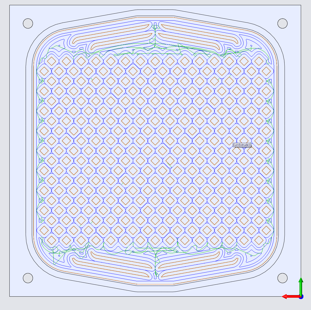

i kdyby, tak ti ti vykouse jen takto
Na jedno kliknutí skoro ok,
Parametry v programu si změn podle potřeby.

mně to tu 2mm taky nevzalo, musel jsem předhodit 1,5mm pak ten vnitřek prošel napoprvé (ArtCAM Insignia, ArtCAM Pro)Cjuz píše:Zdravím

HSMWorks to dal (i když tam má zbytečné přejezdy (zeleně)), ale já bych to takhle stejně nenechal. Každý čtvereček objíždí dokola, ale asi 4x rychlejší by bylo udělat skicu s cik-cak hranou a projíždět po řádcích.p.mus píše:ono chtít aby cam dokázal spočítat dráhu na dvojku frézu kde je mezi objekty mezera dva milimetry je utopie.
P.S.: ten výkres nemá všechny čtyři radiusy v rozích kapsy stejné, to je schválně? A byly tam nevyrobitelné ostré kouty, ty by to chtělo zaoblit.
Díky za odpovědi.
Je vidět že je na čase pořídit nějaký CAM, přece jenom časová náročnost u takovýchto výrobků je při "ručním" skládání G kódu dlouhá.
p.mus - jsem zvědavý kolik mě takových zádrhelů ještě čeká, člověk neznalý to prostě logicky nedá, že by mělo vadit chtít projet dráhu širokou 2mm stejným nástrojem.
Výsledek je zde, nyní ještě starým způsobem.
Doba chroustání 5,5h, a to mě ke konci v záběru bouřka shodila napájení. Naštěstí se nic nestalo.

Jestli to má snižovat teplotu ve vodním okruhu tak toudělej jako průchozí drážku, toto se ti bude zanášet. Až tam bude nárůst nečistot tak se začnou postupně uvolnovat a hromadit v nejužším místě no a pak se stane neprůchozí.
