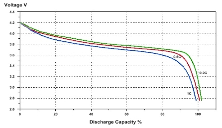

Ono jde o to že průběh vybíjení obyčejné lithiové baterie je dost odlišný od nabíjecí. Nekoukal jsem na křivky ( jsem teď jen na telefonu) ale dá se tušit že nenabijeci Li baterie si drží dlouho svých 3.6v a pak relativně rychle jde s napětím dolů. Na to musí driver zareagovat signalizaci vybití. Předpokládám že to bude o nějaké minimální hranici napětí ale taky o rychlosti změny tohoto napětí, aby uživatel stihl baterii vyměnit. Tedy pokud napětí spadne za den o 0.1 v bude měnič předpokládat že brzy dojde k vybití a je nutné baterií vyměnit. Nabíjecí Li baterie začíná s napětím na 4.1 -4.2v (dle typu) ale relativně rychle (podle zátěže)spadne na nominál (3.6-3.7v) . Tento pád může driver vyhodnotit tak že dochází k rychlému vybití a baterie je tedy špatná. Ale čert ví jak to doopravdy je.

Nyní k technice: jmenovité napětí baterky (to 3.7V) je jen teoretické číslo. Neznamená to (resp. nemusí to znamenat) , že by ta baterka tohle napětí měla po většinu doby své kapacity. Znamená to jen to, že když spočteš energii v průběhu celého vybíjecího cyklu při konstatním vybíjecím proudu, tak to vyjde průměrně tak, jako by celou tu dobu měla baterka při stejném proudu to jmenovité napětí.
Praktický příklad: nabitá LiIonka bude mít na začátku 4.2V, takže když ji budeš vybíjet třeba 100mA, tak na začátku s toho poleze 4.2 x 100 = 420 [mW]. Na konci životnosti při napětí vybité baterky 3V z toho pak poleze 3.0 x 100 = 300 [mW]. No a když budeš třeba v sekundových intervalech tu dodanou energii sčitat (tj. integrovat), tak by ses měl dostat na zhruba stejné číslo, jako bys celou dobu odebíral 3.7 x 100 = 370 [mW].
Ke Tvé konkrétní otázce: jak z výše uvedeného plyne, jmenovité napětí baterky 3.6V nebo 3.7V nehraje příliš roli. Říká to jen to, že tu s vyšším jmenovitým napětím můžeš pravděpodobně nabít na trochy vyšší napětí (třeba na 4.2V místo na 4.1V, ale bohužel ani tohle nejí úplně 100% jistota, protože i některé baterky 3.7V mají koncově nabíjecí napětí 4.1V a možná snad i některé 3.6V maji koncové napětí 4.2V). Takže pokud budeš baterku 3.7V nabíjet třeba jen na 4.0V, tak z ní formálně uděláš baterku třeba 3.55V.
Stejně tak dobíjení LiIon baterky dost těžko může odpravit napájení 5V. Dobíjecí proud bude zřejmě dost malý, navíc víceméně nezávislý na jmenovitém napětí baterky. Kdežto zdroj 5V bude předpokládám naopak dost tvrdý, takže nějaké dobíjení baterky ho nemůže vyhodit z pohody.
Takže to jediné podstatné (co jsem se chtěl dosvědět, ale v dokumentaci jsem to nenašel) je, jaké rozpětí vstupního napětí driver snese. U nějaké Yaskawy jsem našel 4.2-3.2V, což je fajn. Ale pro své Fuji jsem tuto informaci nikde nenašel. Takže tam pro začátek strčím LiIonku nabitou na nízké napětí (třeba na 3.9V), časem (pokud nenajdu nějaký podrobnější servisní manuál) tam asi udělám malý pack, kam dám nabíjecí LiIonku, nabíjecí elektroniku a stabilizátor výstupního napětí na 3.6V.
