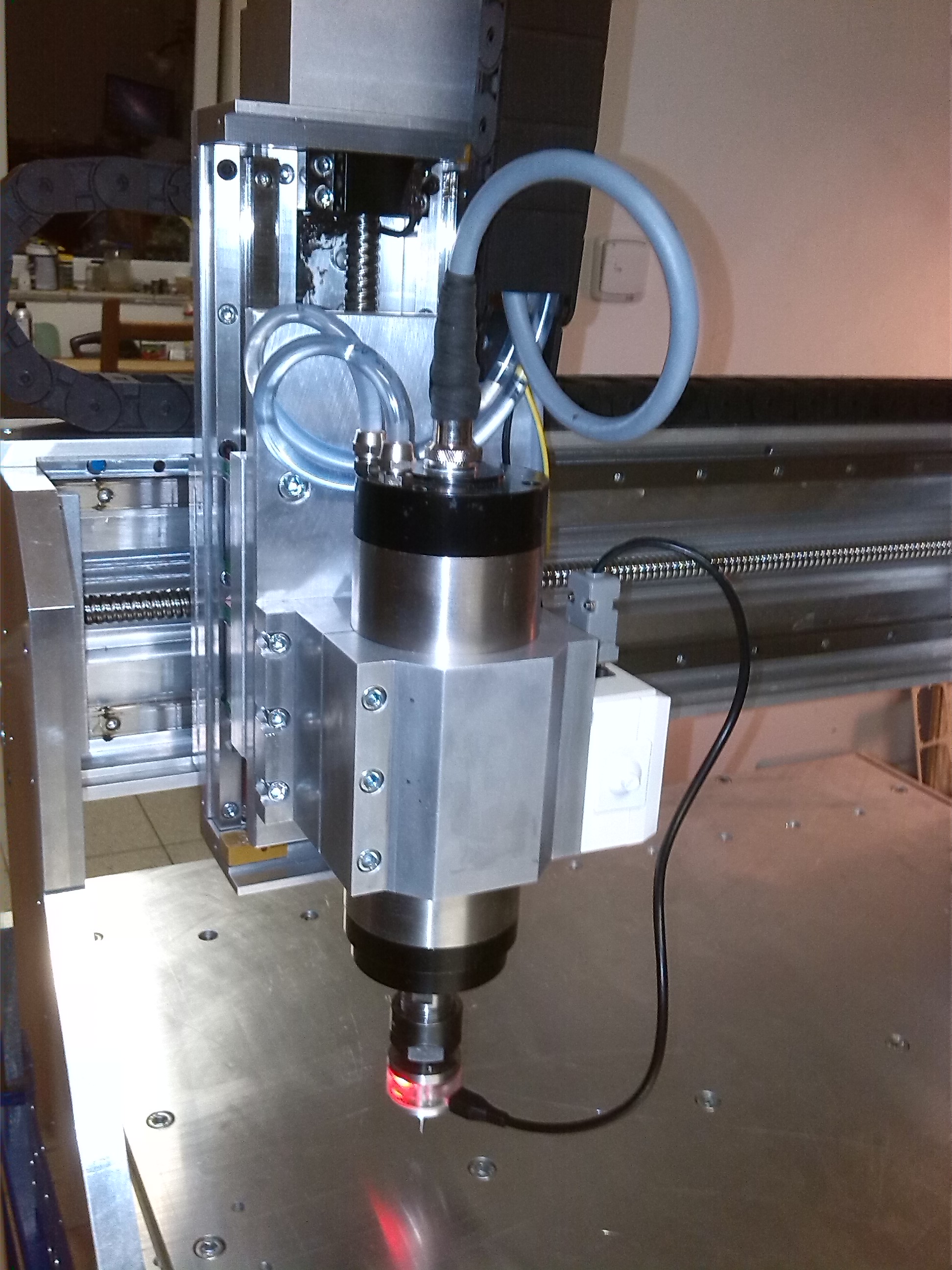

Jo? Jaký´s vybral?Suri píše:Vřeteno už poskakuje v krabici
CNC Miruška
Čínskej vodník 2.2kw kulatej, teď budu montovat chladič.
čím dál tím víc neumím :)
Ten chladič je nějaký komerční výrobek nebo jsi to poskládal z nějakého výměníku pro topeni do auta a PC ventilátorů?
A nezvažoval jsi umístění chlazení spíš mimo portál, abys nemusel zbytečně vozit tu dodatečnou zátěž? Kolik to celé přidalo na váze portálu?

Chladič je koupený celý jak ho vidíš z eBaye za cca 600 Kč. Něco jako toto http://www.ebay.com/itm/240mm-Aluminum- ... SwKtVWyxJm" onclick="window.open(this.href);return false; ale sehnal jsem to i s ventilátorama a mřížkama. Váha čerpadla, expansky a výměníku je do kila, spíš míň.
