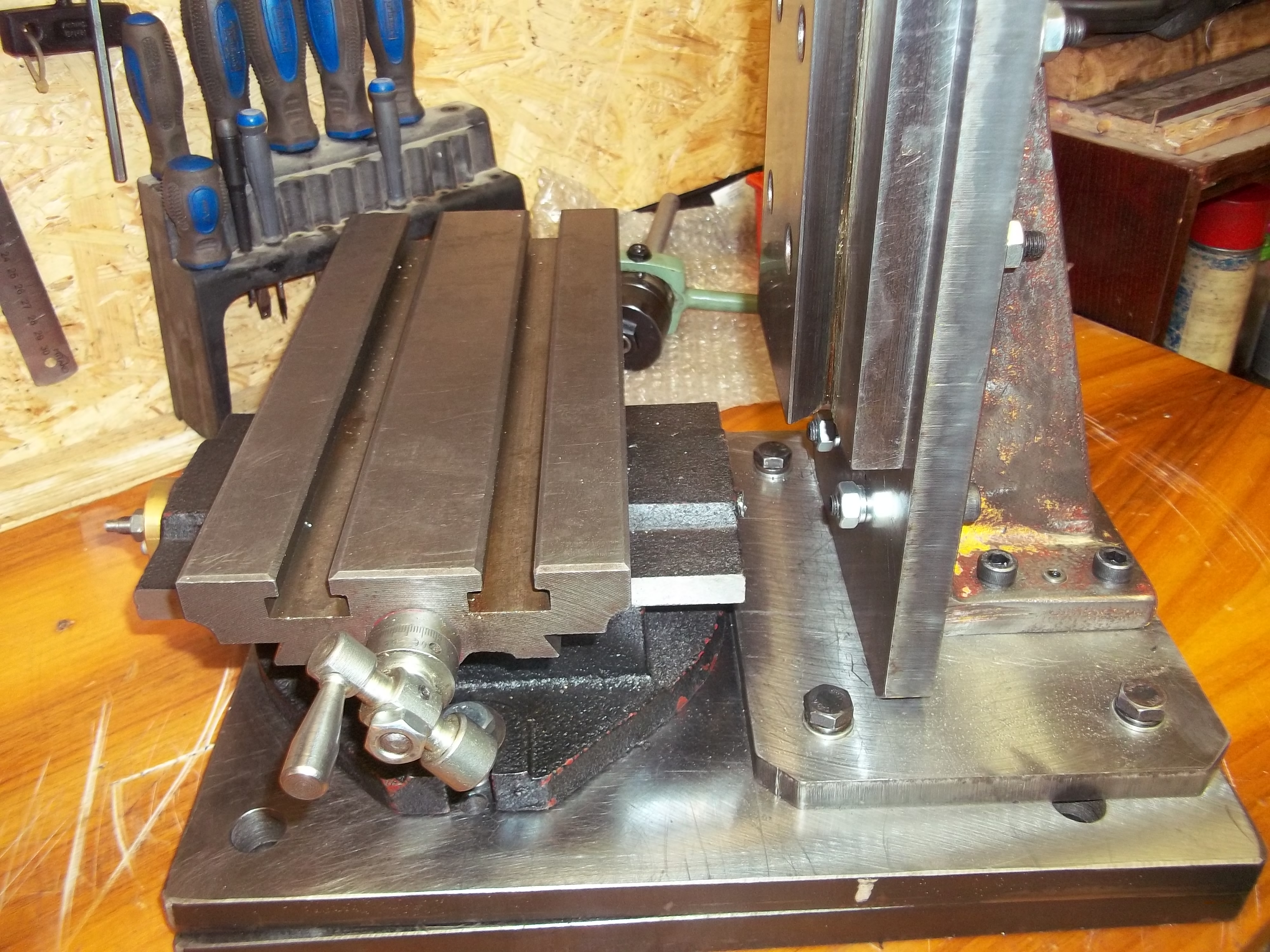

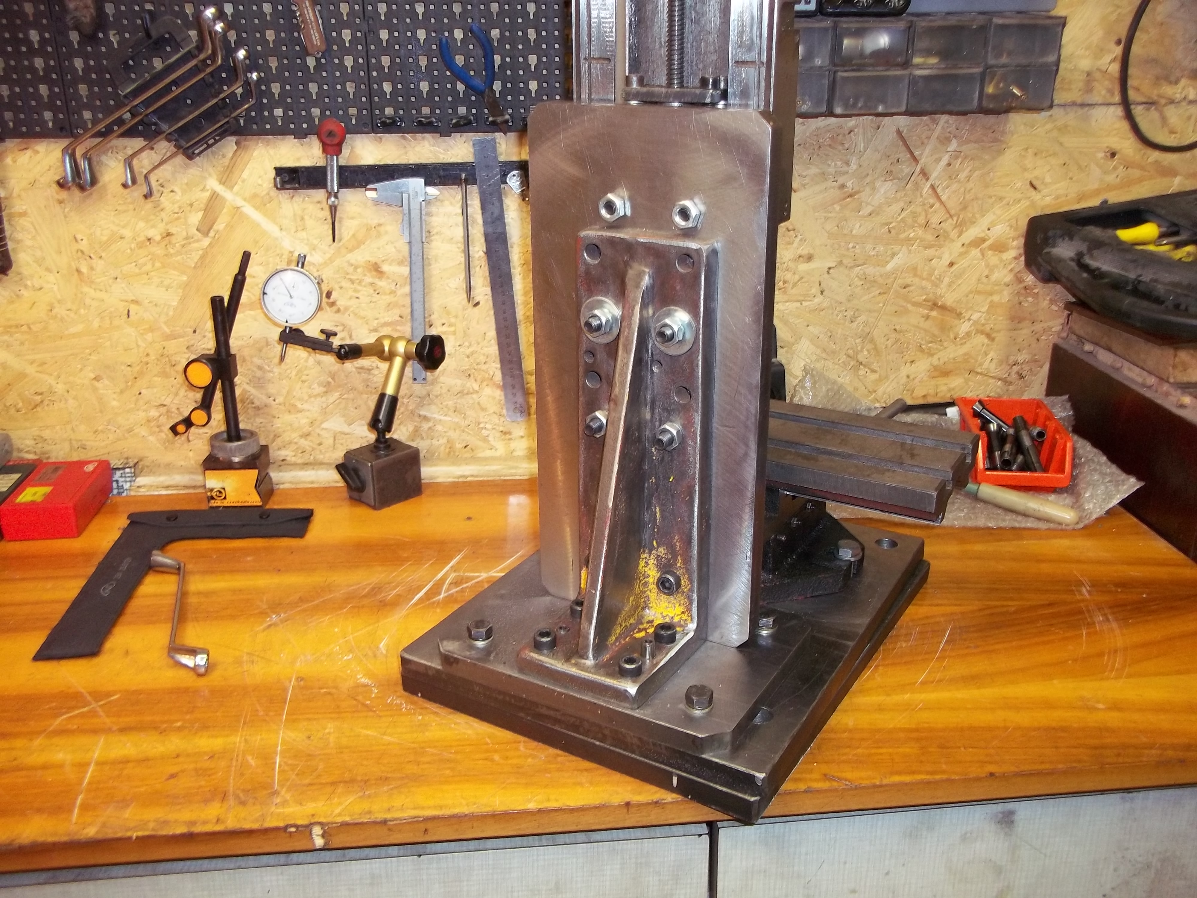

ahojte :) chcem vam predstavit moj vytvor :D chcel by som frezovat Plast, možno Hlinik, Mosadz ak to zvladne. Križovy stol je proma, suport na osu Z je znejakeho sustruhu. Zakladne platne su brusene na magnetke aby bola aka taka presnost... :lol: ake by ste mi poradili vreteno? Dakujem za každu pripomienku, radu kritiku :)

Ahoj, vypadá to solidně! :!: Akorát ten křížovej stůl jestli neměl bejt od toho sloupu trochu dál, přijde mi to tam takový nějaký moc nahňácaný :) Vřeteno - jakej máš rozpočet?

Příspěvek 3. 6. 2016, 5:58
ahoj. dakujem za reakciu :wink: ano je tam na doraz bol som dost limitovany zakladnou doskou :( ale ked vysunem vreteno 100mm tak budem presne v strede stola, ale ak budem muset ho posunut tak je tam možnost tak 20mm, čo ty nato? Na vreteno mam rozpočet 200eur len nevem ake by bolo vhodne lebo zatial budem prevažne ručne frezovať, ako som čital tu na fore tak najlepšie by bol 3F motor a niečo taketohttp://www.buildyouridea.com/cnc/Shrapnel/spindle/spindle.html" onclick="window.open(this.href);return false; alebo http://www.cnc1.eu/sk/vretena-" onclick="window.open(this.href);return false; ale to je uš dost nad rozpočet :( rozmišlal som aj nad timto ale nevem či by to bolo vhodne http://www.c-n-c.cz/viewtopic.php?f=8&t=20517" onclick="window.open(this.href);return false;

Příspěvek 3. 6. 2016, 6:23
Vřeteno Atas 500W a nějaký měnič z bazaru nebo Aukra.
To by ses do ceny mohl vejít, a kvalita bude slušná.

poskládal jsi prima stroj a půjde i vylepšovat ,
Dva magnetické stojánky a hodinky - pojedeš podle nich ..
Dej pak ještě "první špónu" a poznatky ..
na vřetenu bych nešetřila -
vodník 2,2kW a budeš spokojen ,stroj na to má ...posuň XY stůl

Mam frezku s tymto stolom. Moja prva cnc a pouzivam ju najradsej. Mam este velku na linearoch ale tu pouzivam lej ked tato rozmermi nevyhovuje. Skrutky sa daju nahradit gulickovymi, matice sa sice musia orezat, ale stol zvlada hlinik luxusne, liatinu v pohode a do ocele sa da.
Akurat ked to budes chciet dat na cnc tak ti zavadzia vzadu stlp, motor na osu Y das jedine dopredu, a ak chces pouzivat klucku tak musi byt motors vyvodom na oboch stranach alebo nejaky remenovy prevod. Vreteno 2,2kW sa mi zda zbytocne velke. Aj vzhladom na rozmery obrabanej plochy, v osi Y je to mozno 10-11cm. Presne nepamatam, ale casto potrebuhem prave o par milimetrov viac.Po vymene za gulickace 12/4 bol pracovny rozsah vacsi ako s povodnymi skrutkami.
