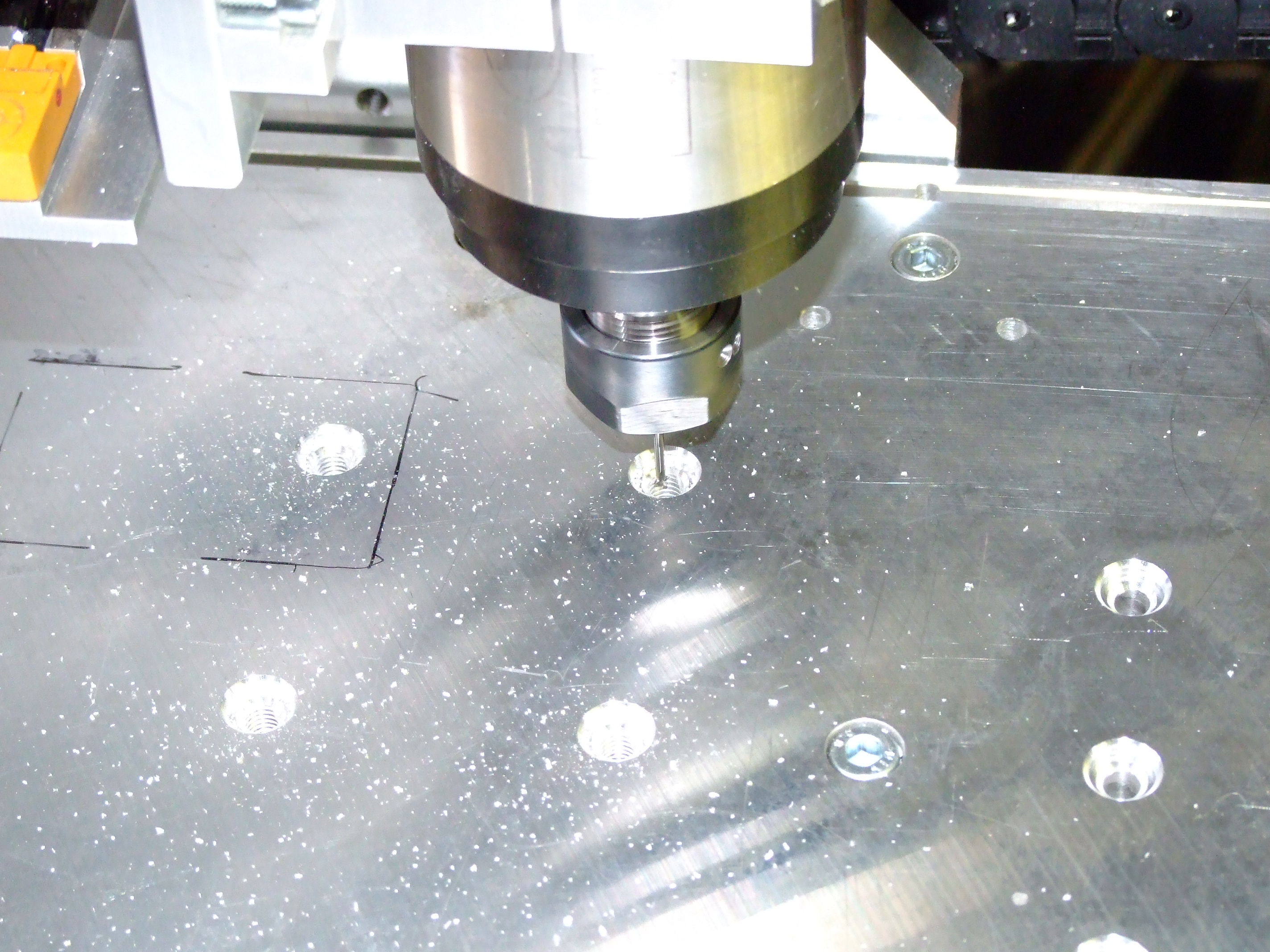

5. 6. 2016, 8:35
pokud nemáš jinou možnost, udělal bych to jak píše Testone
dej tam vrtačku a řež to vrtačkou. M8 neulomiš to bys musel byt uplnej trotl.. :lol:
naprogramuj najetí na diru v X Y , najeď na diru, dej pauzu , vyřež zavit , pokračovat na další díru a tak dokola

stul bohužel sundat nejde bez ztráty kytičky, hrozně dlouho jsem jej usazoval, aby byl alespoň trochu v rovině. Zkusim to s tou vrtačkou. Díky za rady.

Pokud Miruška umí jet po šroubovici, je závitořezná fréza nejlepší volba.
Pokud to neumí, tak zvaž použitý řídící systém.

neznám řidící systém který by to neuměl, je to jen otázka G kodu...

tak konečně video z řezání závitů, tedy frézování
https://youtu.be/ftbWbm_hj7Q" onclick="window.open(this.href);return false;
Prdel byla, že to byla vůbec první akce na této mašině. Navrtání, první a druhé vrtání, ohranění a frézování závitů. Takže celkem zhusta na první pokus. Začátek v 8.00 a do 17 bylo hotovo včetně mě. Myslím, že to holha dala celkem dobře, za což patří velký dík Mirdinovy a Staníkovi, kteří, sice vzdáleně přes skype, vedli celý experiment a udělali g-kódy. Chvílemi jsem byl jak cvičená opice, co jen tahá za špagátky :-).

ještě fotečka

Paráda! Ty předchozí operace jsi jel taky bez chlazení?

vrtani jsem chladil lihem zatím z ruky, jinak bez.
