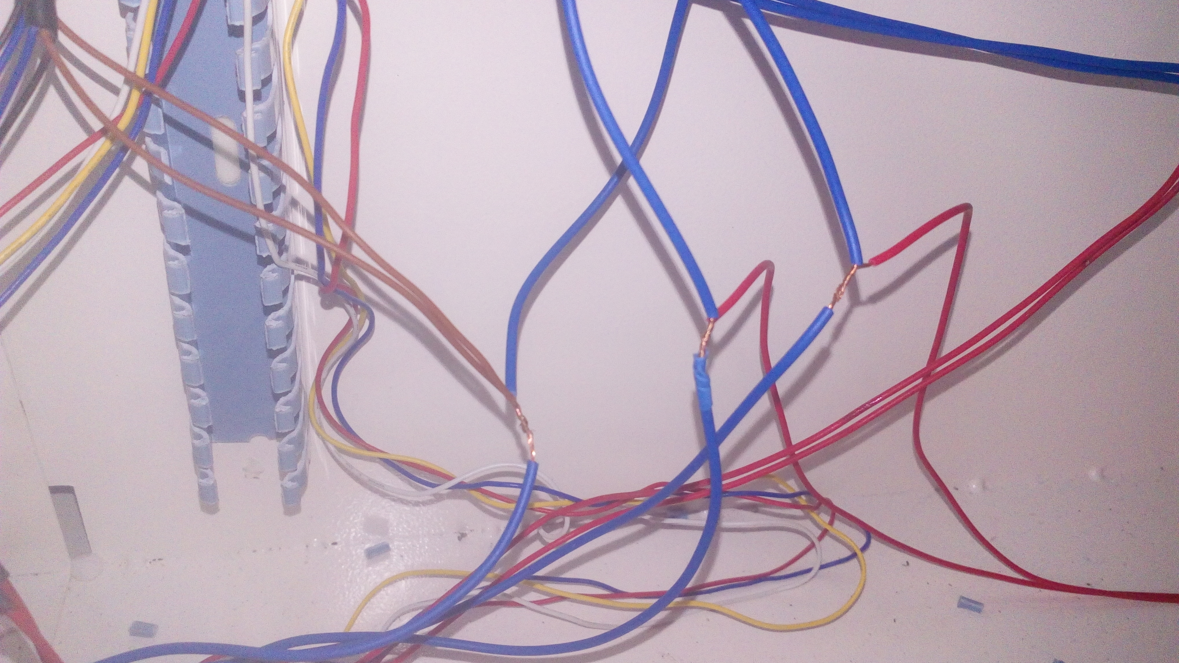

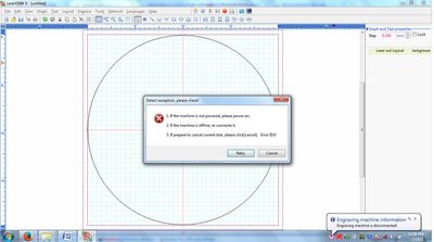

Problem je z čati vyriešený je to asi v kabloch vid priloha spoje , ked som to zaletoval tak to funguje pokial nenapojim rotačnu os potom my vypíše znovu chybu vid obrázok 2
laser machine error message.jpg (15.69 KiB) Zobrazeno 5383 x

To máš rozvidlené na ten druhý motor??
pokud ano udělej tam konektor a bud měj připojenou 4 tou osu nebo Y osu.
Pokud to máš doopravdy rozvidlené a každý motor je jiný tak se ani nedivím že to dělá problémy.

Zkus nejdřív zjistit kam ty 3 vodiče vedou.
Popiš jak připojuješ 4 tou osu.
Většinou je to dělané tak že osa Y je na konektoru, který se odpojí a místo něj se připojí rotační osa.

Z modrych dva červene idu na laser "cocku " a druhy hnedý ide na motor ana rotačnu os aj ja tak pripájam že odpojim konektor a zapojim rotačnu os .
