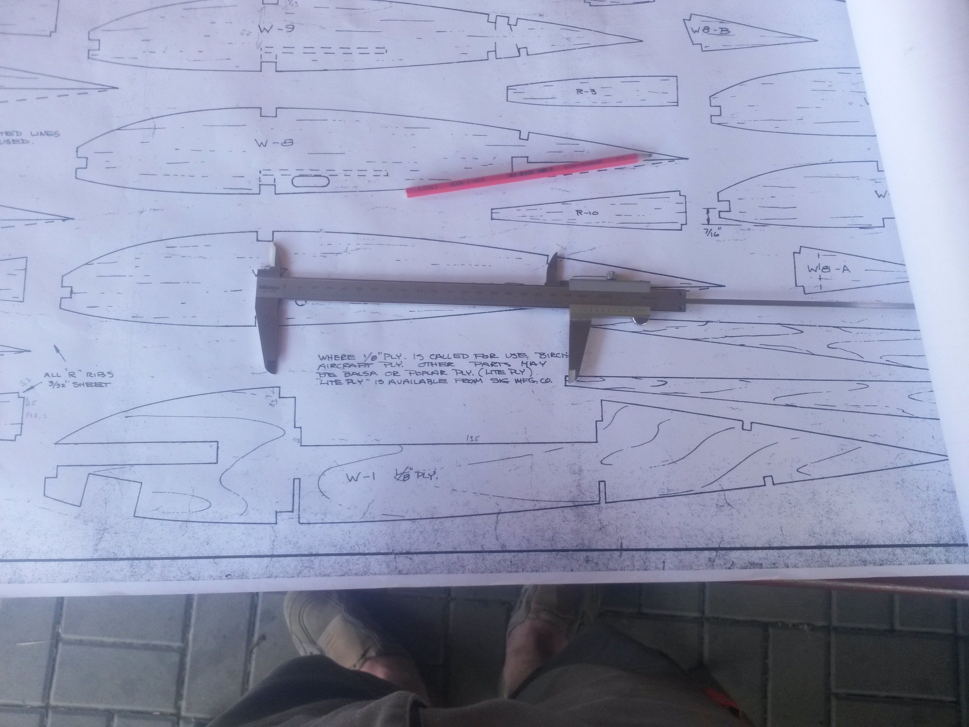

Zdravim mam dotaz mam plany na letadlo /tif/ jde mi o to překreslit plan do digitalni formy
jenze se mi nedaři trefit rozmer co je na planu v obrazku a to co črtnu skicou
muj postup je ze si zmerim nejakej rozmer , udelam skicu a nastavim si kotu a do teto koty nasmeruji obrazek na pozadi
nebo je jina moznost prekresleni ?

Natáhneš obrázek do CADu, obkreslíš obrys, odměříš co největší vzdálenost na plánku a tu samou kótu v CADu a nakreslený obrys zvětšíš či zmenšíš o měřítko - podělíš naměřený rozměr z papíru a CADu.

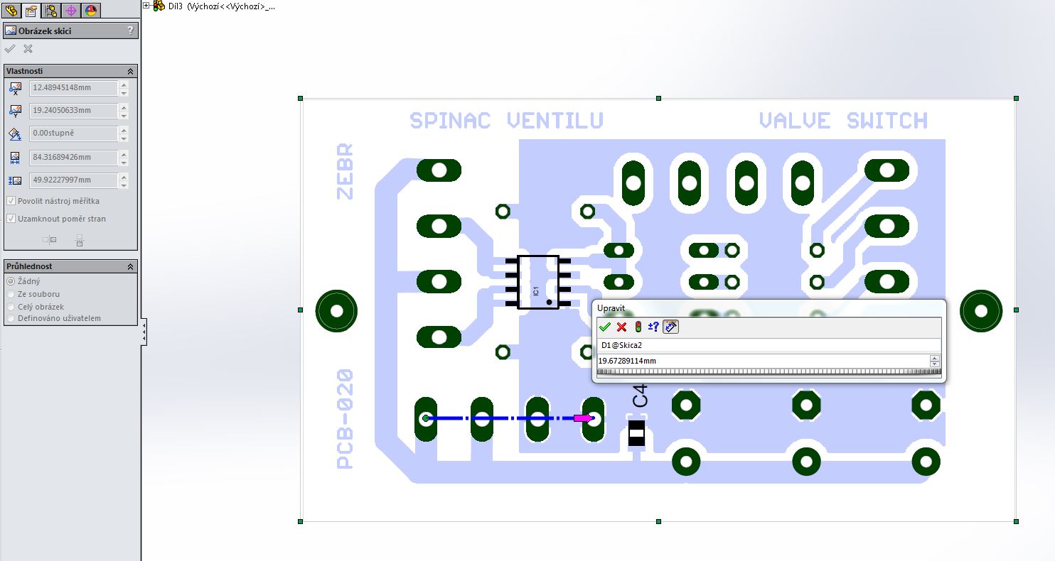

Lze za použití nástroje měřítko, při vkládání obrázku. Umístíš první bod nástroje na výchozí bod v obrázku a natáhneš na druhý bod(libovolným směrem). Poté zadáš skutečnou(nebo požadovanou) hodnotu vzdálenosti a hotovo.
