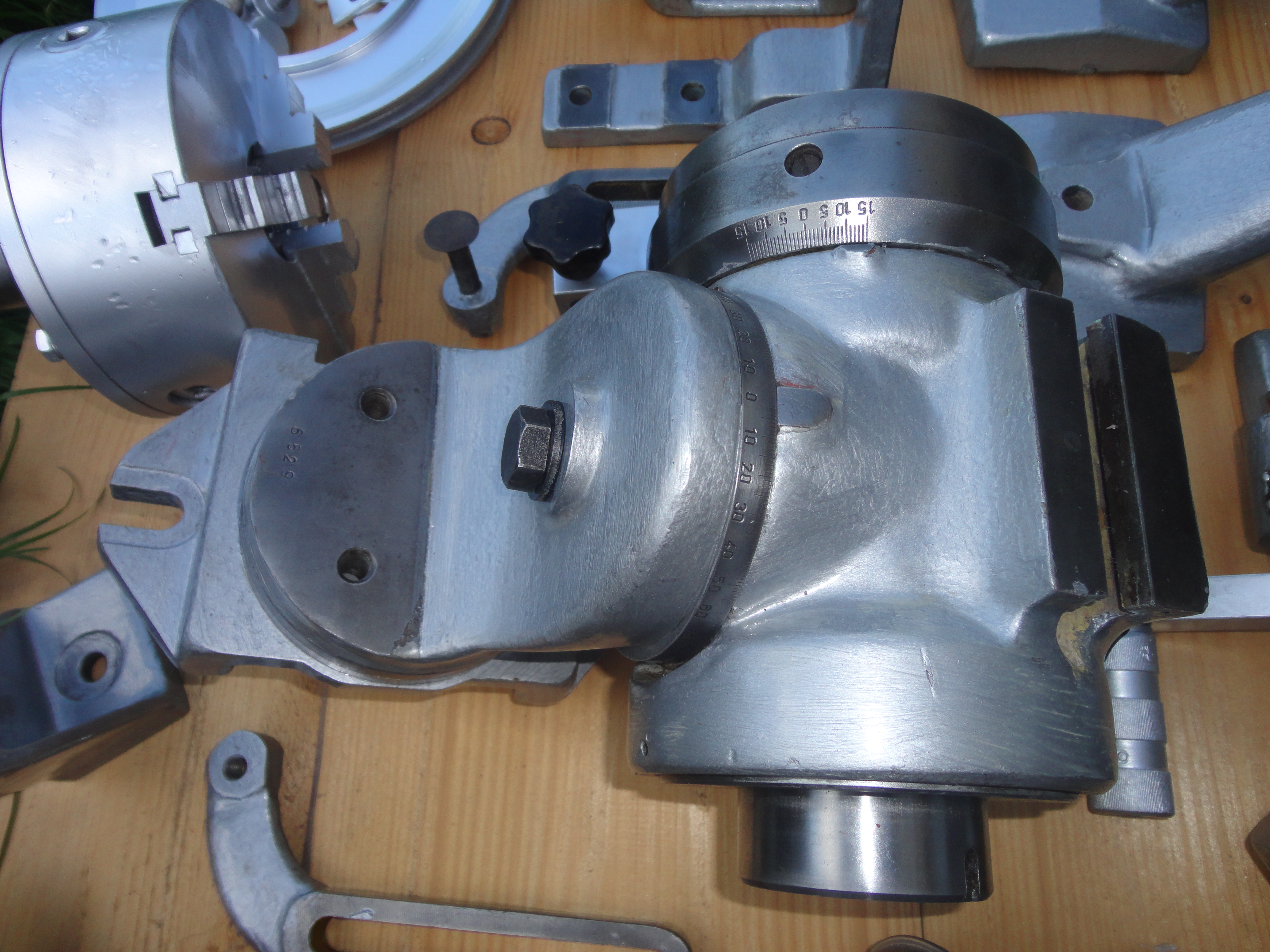

Konečne som sa dostal k renovovaniu a opravovaniu príslušwnstva k mojej NUA 25.
Prvú polovicu som už dal nejako dokopy.
Posielam sľúbené foto, potom pošlem aj druhú polovicu príslušenstva a nakoniec aj brúsku.
Robím si všetko sám pekne pomaličky a v kľude nech to je ako sa patrí.

Majo, mě z těch fotek přijde, že TVÁ renovace spočívá jen v omytí a v nátěru kladívkovou stříbřenkou. :roll:
Brusku jak píšeš máš po GO, u té stačí korektně umýt konzervaci - ale to příslušenství by si myslím rozebrání a eventuální rektifikaci před nátěrem zasloužilo (ať jím nedegraduješ přesnou brusku).
Příspěvky: 3847
Příspěvek 15. 6. 2016, 11:07
souhlasím, když už nad tím člověk nechá spousty času, tak by to mělo mít nějakou štábní kulturu :) , natřené čelisti svěráku, natřená univerzálka není to pravé, ale co je vysloveně do očí bijící jsou natřené hroty koníků, navíc ten pravý má výměnný hrot a ty to zabarvíš i s tou pinolou...... :roll:
ty tři "hokejky" (jedna z nich leží vlevo od měrky na prvním obrázku) jsou z tohoto přípravku na broušení kotoučových fréz, dorazová měrka středu s opěrným palcem......stačí ti jedna Obrázek

Takže nejaký blbec brúsil medzi hrotmi koníka a zabrúsil dosť veľa do hrotov aj do koníkov, tak som ich musel vykytovať a aj koníky a striekol som ich kvôli hrdzaveniu a vzhľadu (kyt).
Všetko som rozobral a namazal, očistil závity dosadacie plochy. Delička je nová nepoužívana, natrel som ju lebo chcem mať všetko v jednej farbe...
Zverák bol celý dobúseny, takisto kytovanie a brúsenie.
Ešte tam mám 2 ruské koníky prípravok na brusenie kotučových fréz, pripravok na vrtáky, staviteľné a iné opierky, krytovanie jednoducho veľa veľa ďalšieho...
Brúska je ulženka s prebytocnych skladov, len su doklepané boky ako si na ňu chlapi odkladali náradie,slúžila ako vešiak.
A takisto ju natriem, drobne defekty na farbe, niekto na nej asi chladil lebo sú tam stopy po kvapaline.
Potom dodám ďalšie foto.
