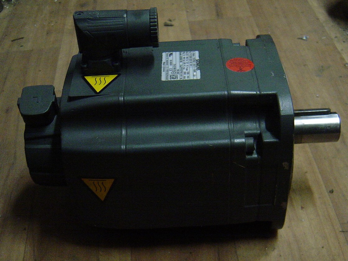

Zdravím, dostal se mě do ruk tenhle motor chtěl bych jej použít pro pohon vřetene neví někdo čím to řídit nebo jestli je to vůbec použitelné.

hledej měnič pro synchronní motor s permanentníma magnetama s řízením pomocí zpětné vazby.. počítej s cenovkou mezi 20-30000 zrovna dneska sjem takovej jeden poptával.. dělá to třeba emerson (verze 700) nebo třeba TG drives samozřejmě i siemens..
Příspěvky: 8842
20. 6. 2016, 9:22
ten TG drives vyjde asi ve finále levněji, musíš porovnávat porovnatelné.. některý měnič má v sobě filtr, brzdný odpor, některý podporuje přímo encodér/resolvér jiný na to potřebuje extra kartu, ovládací panel, kartu na komunikaci atd .. takže jeden co stojí 25000 může mít všechno, druhej za 15 nemusí mít nic a musíš to dokoupit a ve finále jsi třeba na těch 25ti taky..
jinak ten motor je typově asi to nejlepší co se dá na vřeteno pořídit.. jen je měnič proti normálnímu asynchronu složitej a drahej..

Musel bych udělat inventuru pohonů, ale možná bych k tomu našel servodriver přímo od SIEMENSU a asi i planetové převodovky, pokud bys potřeboval snížit otáčky.

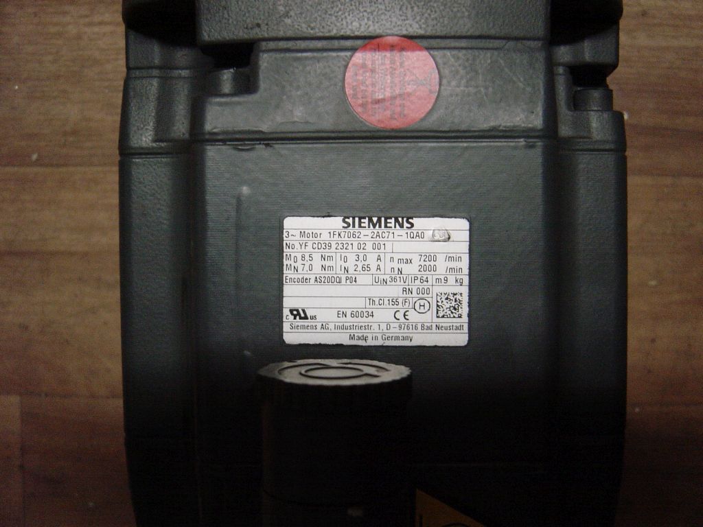

Jo a ještě jedna podstatná věc. Ten motor máš s absolutním enkodérem! Takže počítej s měničem pro absolut a s docela hustým kabelem (ale mám i to).

Vřeteno čeho? Potřebuješ i polohovat nebo jen točit?

Provedl jsem inventuru a měl bych tady pár měničů SIEMENS MASTERDRIVES MC, karet pro absolut enkodér i kabelů. Takže dejme tomu 3000Kč měnič 1000Kč absolut karta a 1000Kč kabeláž. V případě zájmu nafotím. Jo, ten absolut kabel je takovej delší, případně bych ho i změřil. Měnič je testovaný, ale dám týden záruku na odzkoušení.
