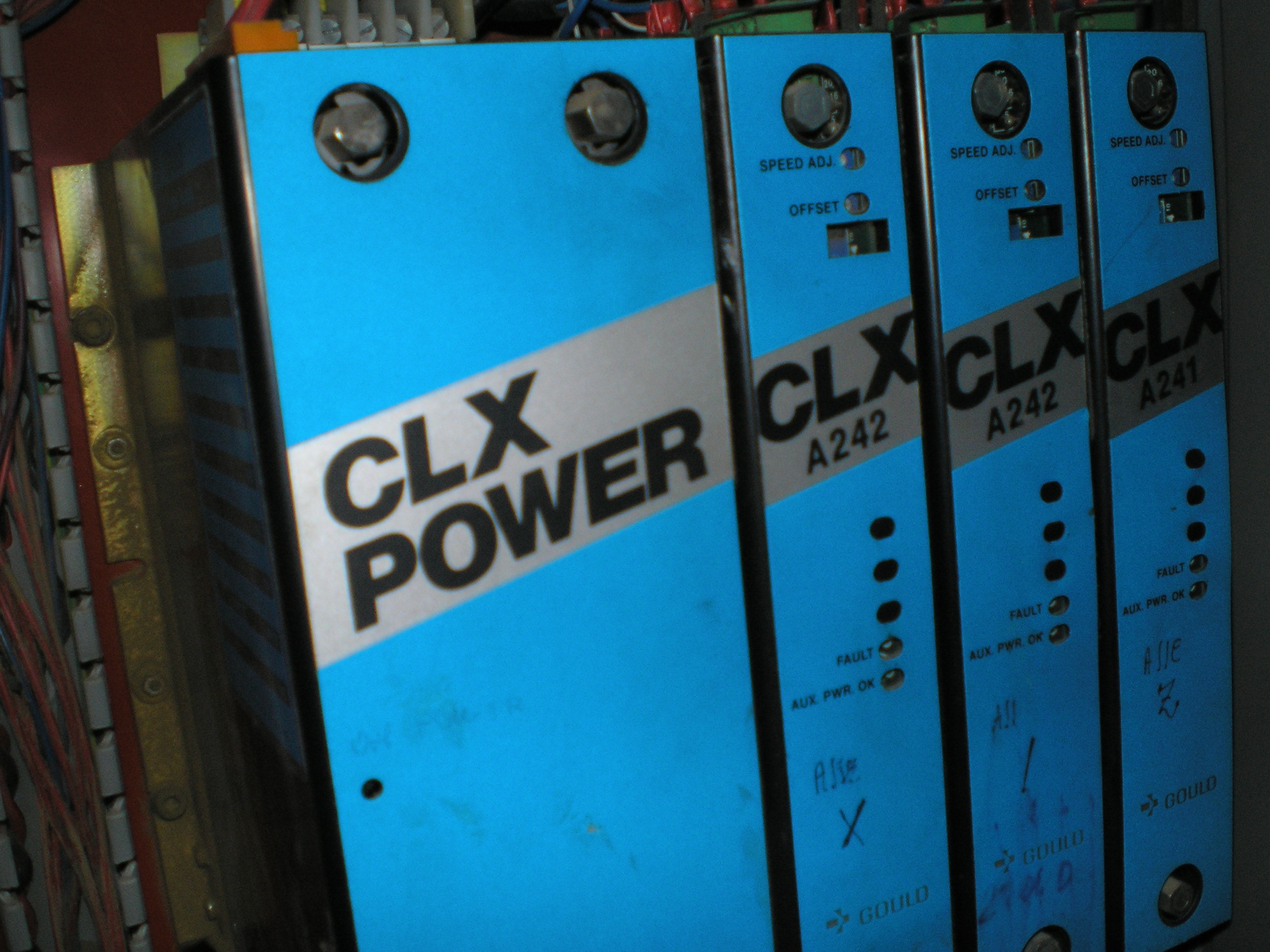

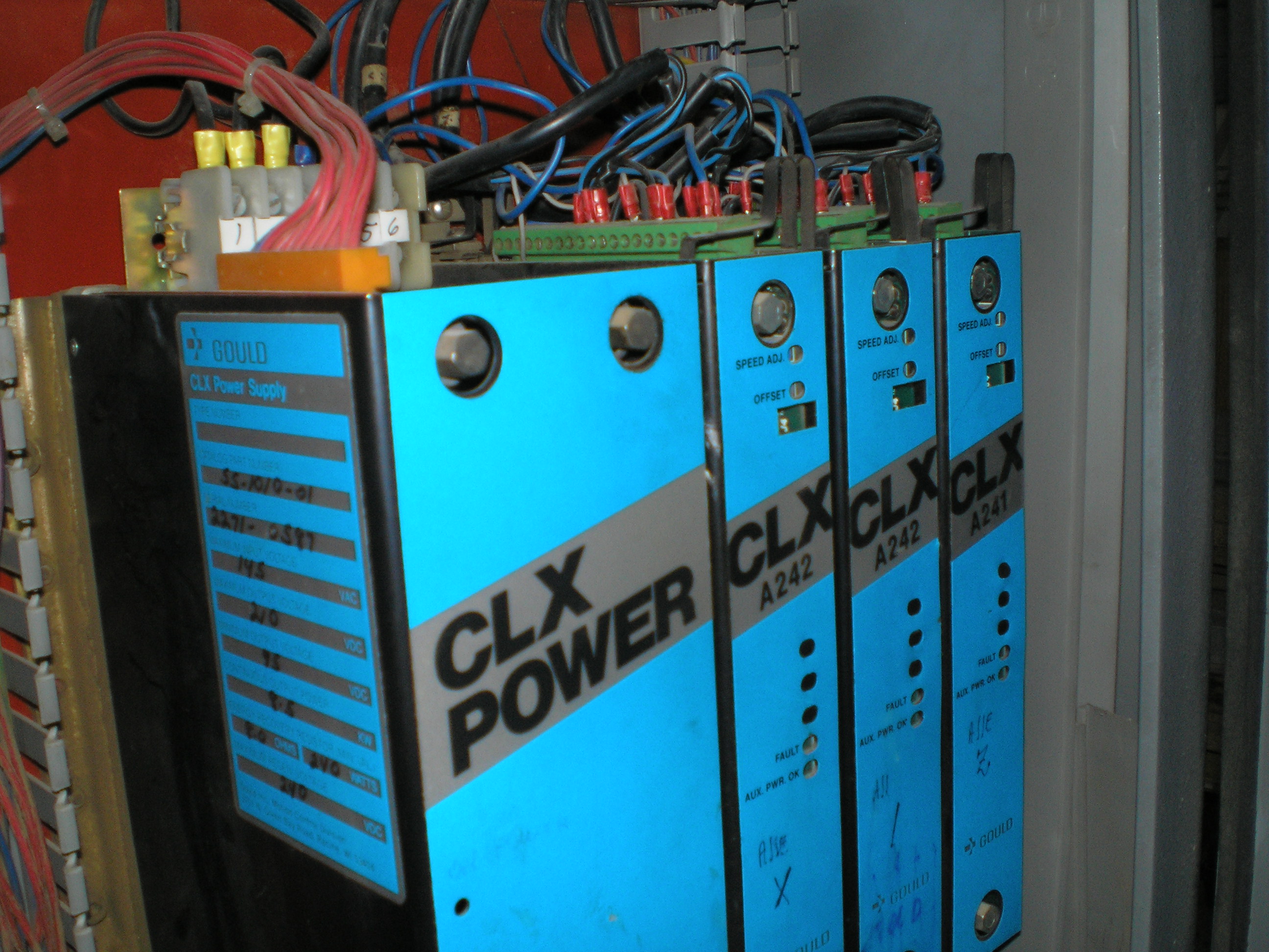

Mach 3 a Serva?
Má niekto skúsenosti z ovládaním DC serv cez mach 3.Prípadne konfiguráciu machu na serva.Akým spôsobom či podporuje mach PWM reguláciu.Dostala sa mi totiž pod ruku možnosť kupiť servo driver CLX-A242 a ma to dosť staré riadenie.Prípadne niečo čím by sa dal tento driver riadiť.Budem velmi rád keď mi niekto poradí.

No to je práve to čo neviem.Nemám moc skúseností zo servami. Riadenie je cez sériový port PC286.Ide to do skrinky kde je asi 500 TTL obvodov ,pamäte + DA prevodníky.Výrobci sú Taliani.Každá os má svoj konektor zo 14 pinmi kde predpokladám bude vstup inkrementálnych snímačov limity osy a riadenie no nemám ani potuchy akým spôsobom prebieha riadenie u komerčných servo driverov.Tie novšie vraj už podporujú riadenie ako pri krokáčoch STEP-DIR.No pokiaľ si nezaobstarám data sheet ku tým driverom tak s tým asi nepohnem.

Hm pokud je to tak ze nemate ani potuchu o rizeni takovych veci , doporucuju pokud je to funkcni a za dobrou cenu vzit a bud to ulozit a nebo prodat dale .
Reseni tohoto neni tak jednoduche , v podstate ty desky s mnoha obvody jak rikate je starsi PLC coz je v podstate dalsi pocitac , ktery se staral pouze o pohony , odmerovani pripadne dalsi periferie.
Takze je to tak ze je tam system ktery je stary a jeho nejvetsi nevyhoda je v tom ze dokaze zpracovat pouze kratky program o velikosti 8-64kb predpokladam. Ten predava jednoduche prikazy o pozadovane poloze a rychlosti PLC ktere to osetruje fyzicky."Drivery bodou zrejme analogove rizene DC se vstupem pro tachodynamo".
Reseni by bylo nekolik , ale pokud jste opravdovy laik, rekl bych nepoustejete se do toho je to na dlouhe lokty.

Nedá mi se nezeptat zda nepochází ta nabídka serv náhodou od uživatele stevuliak1 (viz. http://www.c-n-c.cz/viewtopic.php?t=207)?
Myslím si, že ano, ale pokud ne a ten systém by byl funkční a ta bedna s mnoha TTL obvody by byla PTP300, možná by se vám podařilo ten systém panu Števuliakovi dobře přeprodat, pokud by se vám s tím nechtělo drbat a pokud by on měl ještě zájem to zprovoznit s původním systémem.
Když jsem s ním naposledy mluvil, tak ještě neměl řešení, ale všechno nasvědčuje tomu, že se jeho serva dostali k vám, ale možná se pletu a pak by stálo zato ho kontaktovat.

Už to vidim, měl jsem se na obrázky podívat pořádně a nedoufat, že je podoba čistě náhodná.
K propojení s Machem byste potřeboval dost vymakanou řídicí jednotku, která by snímala polohy z enkodérů, reagovala na signály step/dir a generovala řídicí napětí pro serva. Pokud nejste schopen si takovou jednotku udělat, tak by vám vyšlo zprovoznění docela draze. Ty serva budou asi o.k., ale chce to k nim nějaký pořádný řídicí systém (staršího data výroby), což odhaduji nebude pro vás to pravé ořechové.

Áno ide presne o ten systém od pána Števuljaka a rozmýšľali sme to spojazdniť.Pred nedávnom som písal mail na www.gravirovanie.sk a dozvedel som sa že sa pracuje na novej riadiacej doske na servo riadenie a do 1 mesiaca sa na stránke objaví aj pokec k tejto doske.Bude plne kompatibilná z machom.No neviem či by nebolo lepšie pre pána Števuljaka osadiť ten stroj radšej krokáčmi a spojazdniť to s nimi.Aj keď rýchlosť obrábania by bola možno podstatne menšia a menej presnejšia.

A uz si taky vzpominam, myslel jsem ze je to vyreseno.
Proc si nepozvete nekoho kdo tomuto systemu rozumi nebo s nim delal ??
Myslim ze tomu stroji nic neni ze tam je nekde nejaka fish stupidni (z mych skusenosti to byva prkotina) Kdyz to jedzdi v manualu tak to musi chodit i v AUTO modu.
