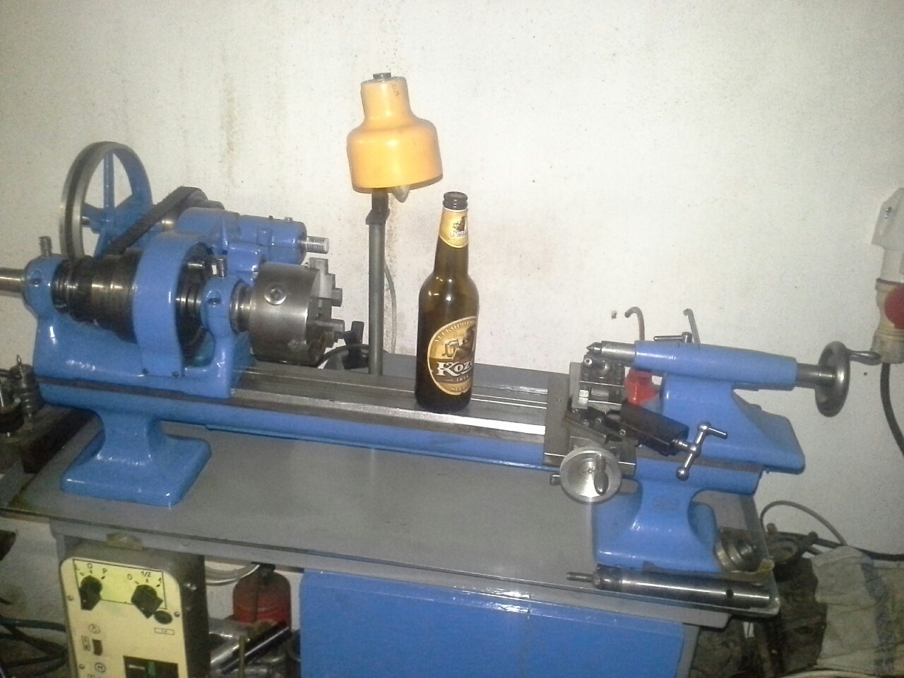

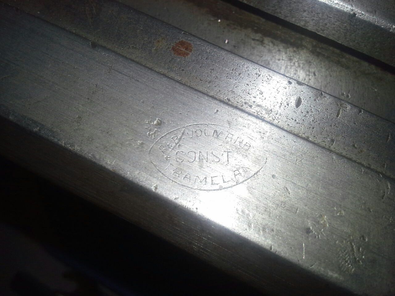

Ahoj! Po zprovoznění stařičkého stolního soustruhu mne začala trápit otázka kdo ho vlastně vyrobil. Jediné co vím je to, že šrouby na něm nejsou metrické ale nějaké palcové stoupání (možná UNF) a na loži je vyraženo razítko TRAMELAN což jak GOOGle praví je výrobce hodinek.
Stáří odhaduju dle vřetena tak 1920 až 1930.
Ten lahváč je na fotce jen kvůli porovnání velikosti. :)
Točný průměr 90mm; délka 330mm; průchod vřetenem 19mm.
Kdyby měl někdo tušení odkud vítr vane, ať napíše svůj postřeh. Předem dík!
Stránky lathes.uk znám a tenhle jsem tam zatím nenašel.....

Ono v tom znaku je také napsánou VOUMARD což je výrobce strojů (a našel jsem i hodinky této značky), ale to jsi snad také zjistil. Tramelan je snad město ve Švýcarsku ne?

It has the stamp on the bed "A VOUMARD TRAMELAN". Nothing else. Very similar to Simonet D102, but not exactly the same.

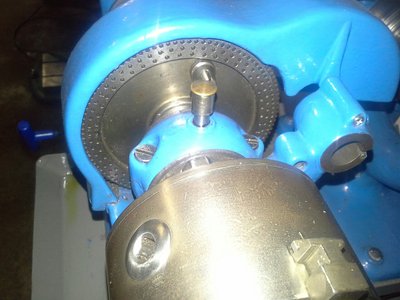

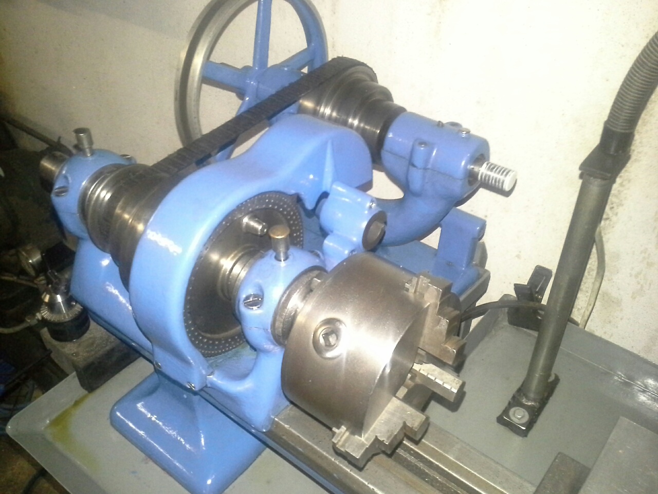

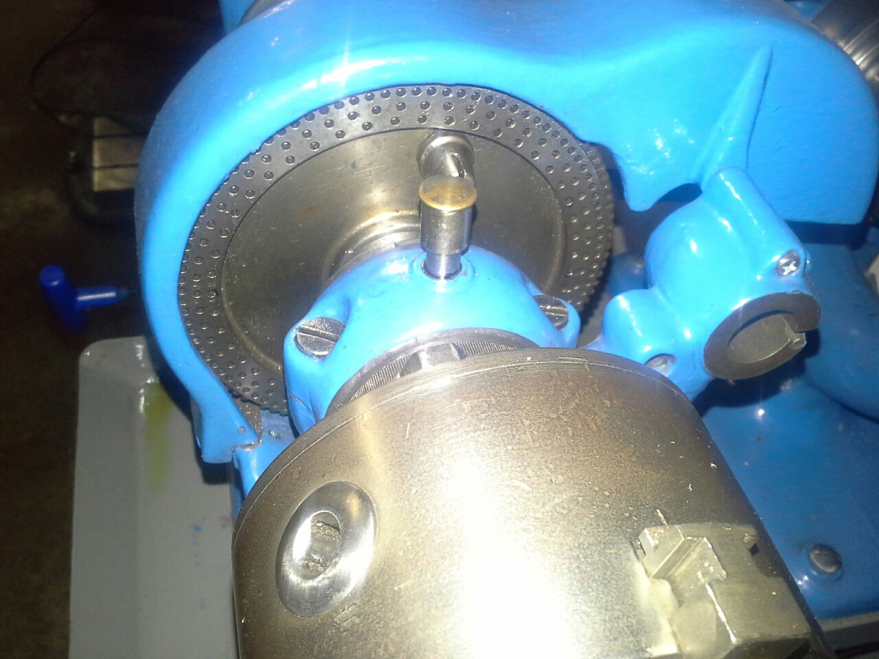

Likin: Jak je na tom tvém soustruhu řešená aretace dělicího kotouče? Můžeš mi to případně vyfotit.
Likin
Příspěvky: 5
Registrován: 29. 6. 2016, 9:04
23. 8. 2017, 6:14
QNX píše:Likin: Jak je na tom tvém soustruhu řešená aretace dělicího kotouče? Můžeš mi to případně vyfotit.
Ahoj fotit to nemůžu, protože není co. :( Na třetí fotce jsou vidět těsně za sklíčidlem v odlitku vřeteníku dva obrobené otvory. Ten velký je na předlohu co zpomalovala otáčky (pokud se tedy zařadila) a ten malý cca průměr 6mm v tom chodil jakýsi "palec" který se zasunul do dírky v dělícím kotouči. Ovšem díra v nálitku je v ose pouze se střední kružnicí děličky. Proto píšu palec (musel obsloužit všechny tři kružnice)
Jak se to vřeteno ale aretovalo to netuším......
QNX
Příspěvky: 3689
23. 8. 2017, 8:23
Likin: škoda. Já tam má také jen díru (tu s předlohou naštěstí obsazenou), ale nemám tam nic na aretaci. Ono to nebude složité dodělat, ale rád bych to udělal podobné původnímu provedení.
