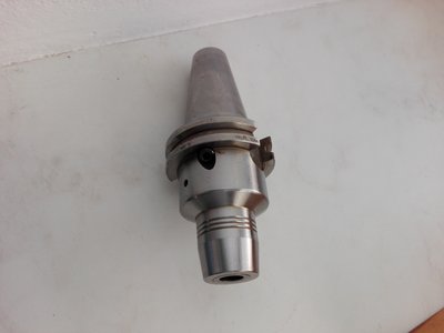

Zdravím.
Máte prosím někdo zkušenosti s těmito upínači.Podařilo se mi sehnat levně několik kusú. Bohužel některé už moc neupínají šroubek je na doraz. Dají se nějak repasovat nebo doplnit.
Děkuji.

Ahoj,taky jsem jich pár pořídil jako nefunkční. Stříkačkou doplnil hydraulický olej a fungují. Pozor, je daný utahovací moment šroubku na utahování.

Ahoj, kudy se ti ten olej podařilo dolit. Pod šroubkem je pístek ale ten se mi nedaří vytáhnout.Druhý otvor je zalitý nějakou hmotou.

Tak ten pístek se mi podařilo vytáhnout , ale pod ním je nějaká tvrdá umělá hmota. Zatím jsem zkusil silikonové lepidlo teď čekám až to vytvrdne.

u 5ks mam je ještě jeden otvor na imbus červika, kudy jsem stříknul olej,
ale u jednoho jsem musel vyškrábnout tu zalitou pryskyřici pod kterou byl zase imbus. čevik.
Na jednom upínači je napsán utahovací moment 14NM.
