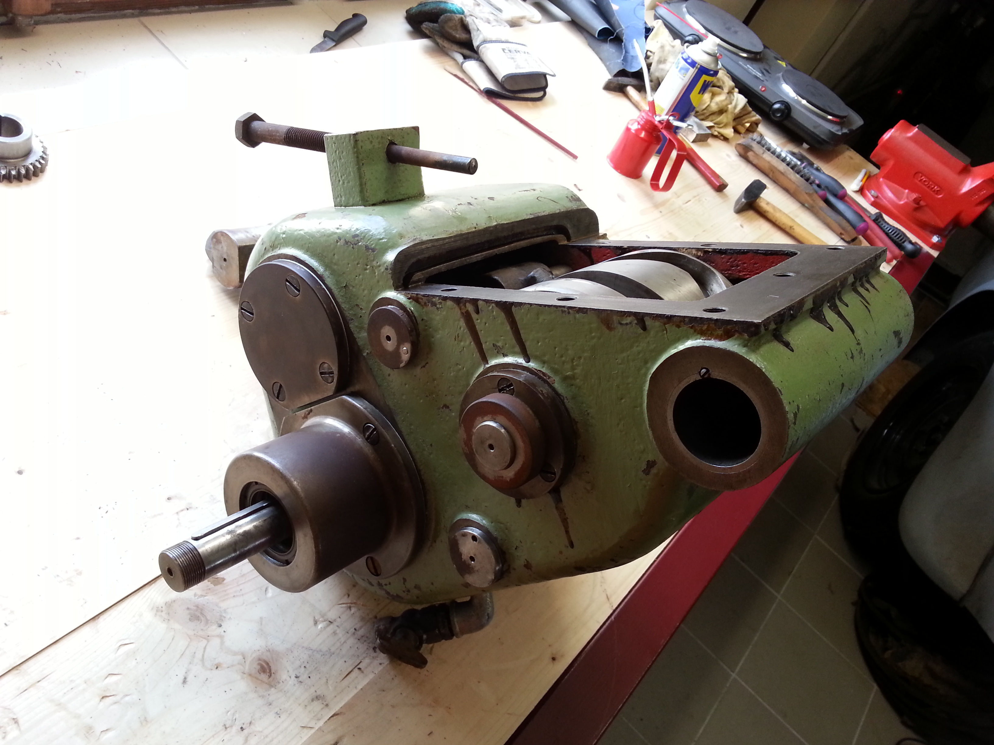

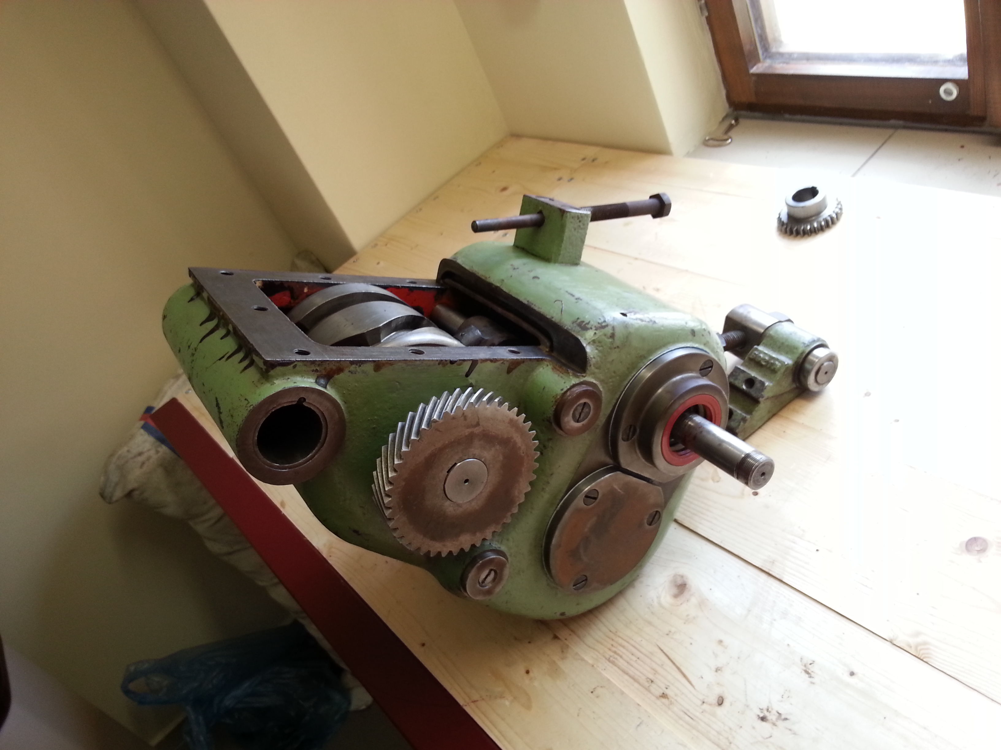

tak jsem se konecne dostal k tomu, abych provedl maly update z opravy prevodovky. Prevodovku jsem slozil, dal nova loziska, gufera, tesneni a hlavne nove vyrobene kolo. Na pohled vypadalo skvele a ted uz i muzu rict, ze krasne sedlo a funguje tak jak ma.
Jedine, co trochu zlobilo, byly ty zavarene vidlicky, protoze u jedne se netrefil presne uhel a stavelo me to kola proti sobe na vedlejsim prevodu, pri zarazenem jinem prevodu. Tim se to cele zaseklo a bylo po srande. Po dlouhem zkoumani jsem na to prisel a musel jsem tu jednu vidlicku ubrousit, aby melo kolo v ni trochu veci vuli. Pak uz to zacalo fungovat normalne. Neni to uplne koser, lepsi by byly nove vidlicky, ale nejsou ... Nakonec jsem tam dal olej Paramo PP44, coz mi bylo doporuceno ve specializovane prodejne s oleji s tim, ze se jedna o nejhustejsi dostupny olej, pak uz zacinaji vazeliny. Potvrdili, ze si tento olej berou lide, krome jineho, prave i do prevodovek na soustruhy. Je to fakt lepkava kase. Mam dva manualy na Kargera DL 3. Jeden uvadel mnozstvi oleje 1 a 3/4 kila maziva, ten druhy 2 a 1/4 kg. Dal jsem kompromis 2 kg. Kdyz jsem prevodovku rucne protocil, tak byla spodni kola pekne ponorena a okamzite nabrala olej i na predlohova kola, loziska a vidlicky, takze predpokladam, ze to bude v poradku. Pak uz jsem jen vse zavrel, dal dohromady zbytek a pustil soustruh. Vse funguje a radi jak ma. Nektere rychlosti jsou trochu hlucnejsi, nez jine. To ale priisuji tomu, ze kola na ruznych rychlostech maji ruzne opotrebeni, coz bylo i videt pri demontazi.
Prihazuji nejake foto z montaze prevodovky.
Naposledy upravil(a) mladysoustruznik dne 9. 7. 2016, 8:11, celkem upraveno 1 x.

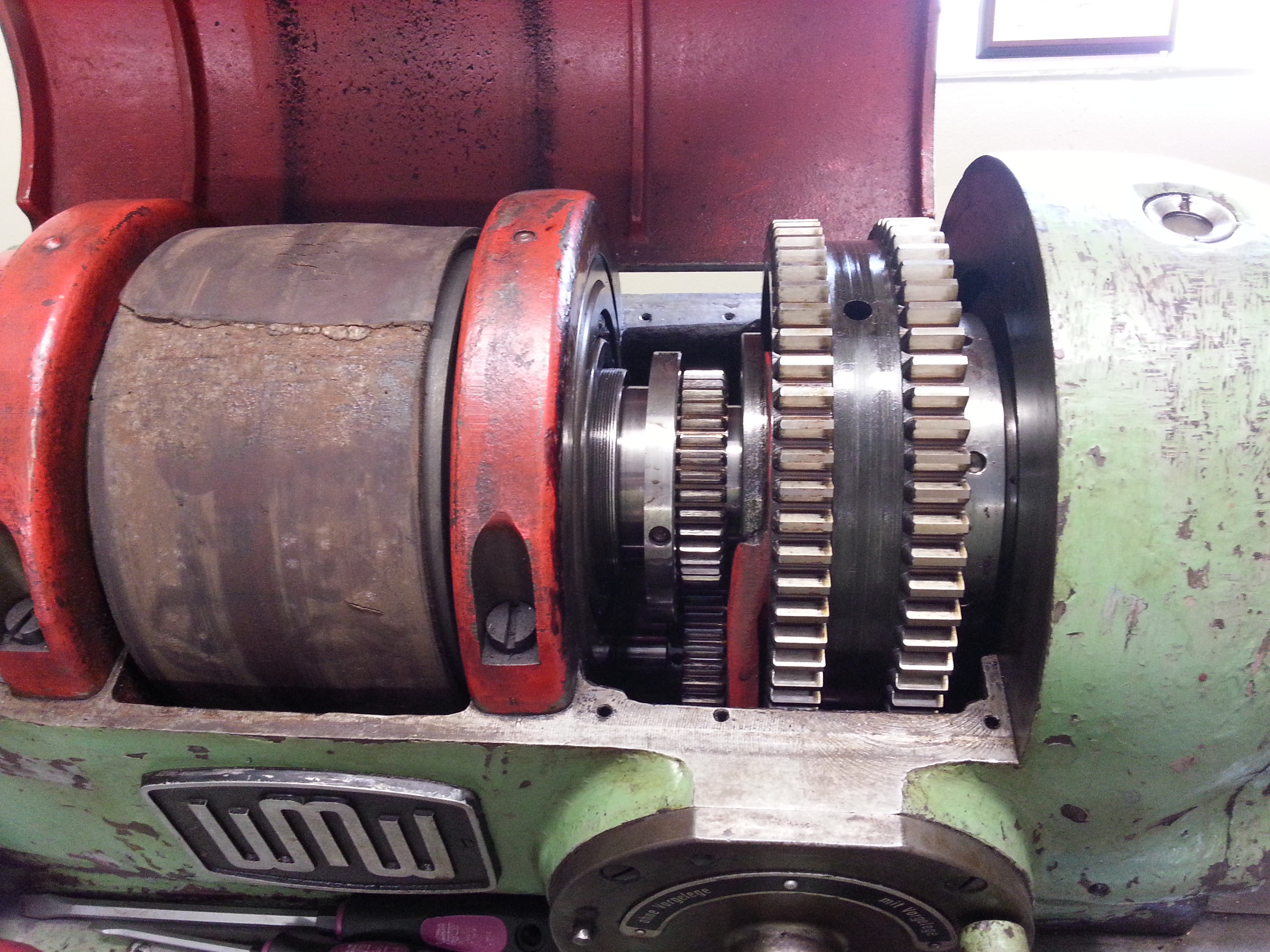

Budu pokracovat dal v tomto vlakne, ale mozna bych mel zalozit nove, neco jako ''renovace soustruhu WMW DL3, r. v. 1953''.
Po spousteni soutruhu (tomu predchazelo i kompletni vycisteni pumpy oleje do vretena), jsem mazaci system naplnil petrolejem (dle doporuceni v manualu) a nechal bezet soustruh na nejnizsi otacky (33 ot/min.) po dobu 15 min. Ze zadniho loziska vretene zacal postupne vytekat petrolej. Po naliti oleje do systemu (pouzil jsem Paramo CUT 3) se vytok zmensil, nicmene to pokracovalo. Nakonec jsem pretesnil domecek u zadniho loziska a hlavne jsem pod nim nasel povolenou matici na vretenu, ktera dotahuje matku na vymezovani axialni vule. Pak vse ustalo. V kontrolnich okenkach predniho a zadniho loziska vretene bylo videt pohyb oleje, ale jaksi nevesele. Nakonec jsem u obou lozisek provedl dratem z COcka ''kolonoskopii'' mazacich kanalku (predni byl takrka ucpany) a olej zacal proudit jako blazen. Kdyz jsem kontroloval predni lozisko vretene a mel jsem sundanou klemu, ktera kryje kola vretene a predlohu (v te kleme, zrovna tak jako v zadni, je medena trubicka na ostrik kol olejem), tak jsem zjistil nemilou vec. Matice stahujici valive lozisko na vreteni, na kterem bezi remenice nahonu od prevodovky byla uplne spadla a jak se tam plandala, tak stihla nakopat zavit, na ktery mela zpatky prijit. Viz. foto. Mate navrh nejakeho reseni, jak se s veci popasovat? Samozrejme tak ted nejde zpatky nasroubovat, protoze je zavit na zacatku poskozeny.
