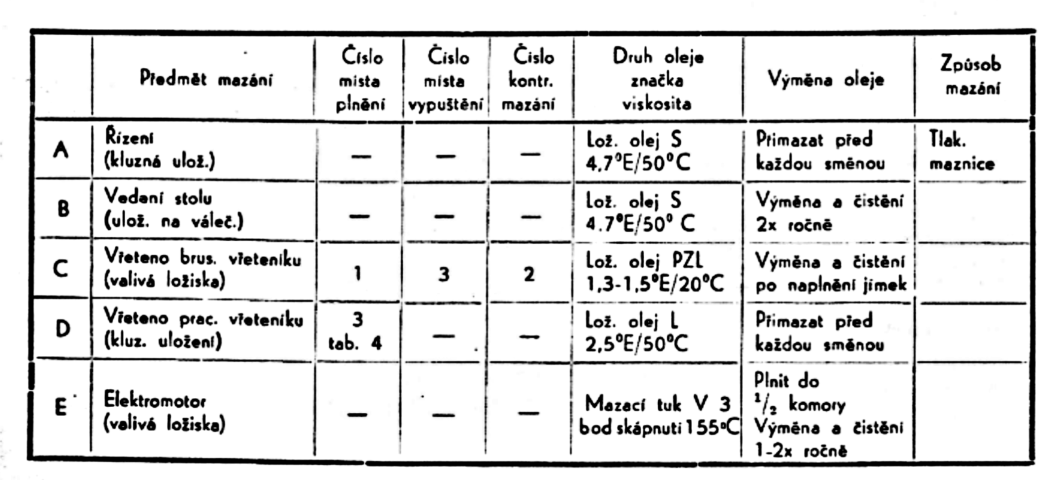

tak sem teď řešil oleje do bn 102 a možná to někomu pomůže:
V technickým pasportu jsou uvedeny tyto oleje: Chtěl jsem mít jen dva druhy oleje:
1. do brusného vřetene 1,3-1,5°E/50°C (v pasportu uváděn jako olej C)
2. a ostatní 4,7°E/50°C ( v pasportu uváděné jako oleje A, B, olej D má být sice řidší ovšem myslím, že pracovnímu vřeteníku vůbec neuškodí hustší olej)
Problém je v tom, že tyto oleje jsou psány ve staré jednotce "E"
tak sem se pídil co to je a ona to je jednotka "engler"
nikdy sem to neslyšel...
následně jsem našel převaděč této jednotky viskozity na jednotku dneska užívanou mm2/s
převod jednotek web:
http://www.jednotky.cz/kinematicka-visk ... odnota=4,7" onclick="window.open(this.href);return false;
a převedl 4,7 Engler = 35,63 milimetr čtverečný za sekundu
a 1,3 Engler = 9,855 milimetr čtverečný za sekundu
no a pak jsem podle této tabulky: určil odpovídající viskozitní třídu oleje.
osobně jsem do vřetene pořídil olej viskozitní třídy ISO VG 10 (9,0 - 11,0mm2/s) v mém případě to byl olj10
pro zbytek mašiny odpovídal olej viskozitní třídy ISO VG 46 (41,4 - 50,6)-(nezvolil jsem olej ISO VG 32 , 28,8 - 35,2 z důvodu, že odpovídající hodnota viskozity je na samé horní hranici)
Následně jsem uvažoval , že jde o starší stroj s vůlemi a opotřebením a tudíž jsem dal o třídu hustější olej- ISO VG 68 (61,2 - 74,8) v mém případě to byl olej olj68
Ovšem pozor u vřetena jsem raději nechal olej, který vycházel podle viskozity a nedával hustější(z důvodu vetších vůlí na mašině), aby se s vřetenem náhodou něco nestalo...
No a těď otázka:
v brusném vřeteníku se ložiska mažou přes knot, jak zjistím že to opravdu maže a knot není ucpaný nebo zaschlý??

r4cv
- Příspěvky: 2952
- Registrován: 8. 12. 2009, 8:32
- Bydliště: Topoľčany
Demontážou a fyzickou kontrolou (knotu).
