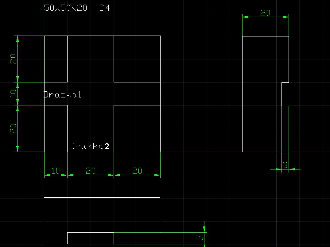

zdravím Vás.Skúšal som výrobu drážky bez Sl cyklov aj bez Tornado cyklus a chces sa opytat ci som to dobre naprogramoval. Dávam výkres kresleni v AUTOcad+Pogram.

- jcerki
- Příspěvky: 109
- Registrován: 24. 10. 2008, 12:47
- Bydliště: Bratislava , Slovakia , jcerki@gmail.com
v podstate je to ok ... len by som zadal viac pri vybehu Drazky2 ... je to s korekciou ...
- jcerki
- Příspěvky: 109
a ked hrubujes , drahy programuj bez korekcie a az na poslednu (na konturu drazky) zadaj korekciu ... ale tym padom budu pri hrubovani ine hodnoty ...

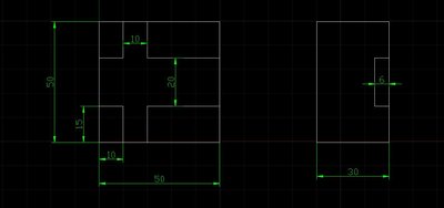

Zdravím. Vyskúšam to bez korekcie a dam vediet. Ale mam teraz dalsi problem a to s cyklom trochoidalna drazka. Môžete mi prosim skontrolovať? Dakujem.
Program:
0 BEGIN PGM trochoidlnadrazka MM
1 BLK FORM 0.1 Z X+0 Y+0 Z-30
2 BLK FORM 0.2 X+50 Y+50 Z+0
3 TOOL CALL 3 Z S1000 F200
4 M13
5 L X-10 Y+25 Z+50 R0 FMAX
6 L Z+0 R0 FMAX
7 CYCL DEF 14.0 OBRYS
8 CYCL DEF 14.1 LBL OBRYSU1
9 CYCL DEF 275 TROCHOIDALNI DRAZKA ~
Q215=+0 ;ZPUSOB FREZOVANI ~
Q219=+20 ;SIRKA DRAZKY ~
Q368=+0 ;PRIDAVEK PRO STRANU ~
Q436=+2 ;INFEED PER REV. ~
Q207= AUTO ;FREZOVACI POSUV ~
Q351=-1 ;ZPUSOB FREZOVANI ~
Q201=-6 ;HLOUBKA ~
Q202=+2 ;HLOUBKA PRISUVU ~
Q206= AUTO ;POSUV NA HLOUBKU ~
Q338=+0 ;PRISUV NA CISTO ~
Q385= AUTO ;POSUV NA CISTO ~
Q200=+2 ;BEZPECNOSTNI VZDAL. ~
Q203=+0 ;SOURADNICE POVRCHU ~
Q204=+50 ;2. BEZPEC.VZDALENOST ~
Q366=+2 ;PONOROVAT
10 M99
11 CYCL DEF 14.0 OBRYS
12 CYCL DEF 14.1 LBL OBRYSU2
13 CYCL DEF 275 TROCHOIDALNI DRAZKA ~
Q219=+10 ;SIRKA DRAZKY ~
Q201=-6 ;HLOUBKA ~
Q366=+2 ;PONOROVAT
14 M99
15 M2
16 LBL 1
17 L X-10 Y+25 RL
18 L X+50
19 LBL 0
20 LBL 2
21 L X+15 Y-10 RL
22 L Y+50
23 LBL 0
24 END PGM trochoidlnadrazka MM
