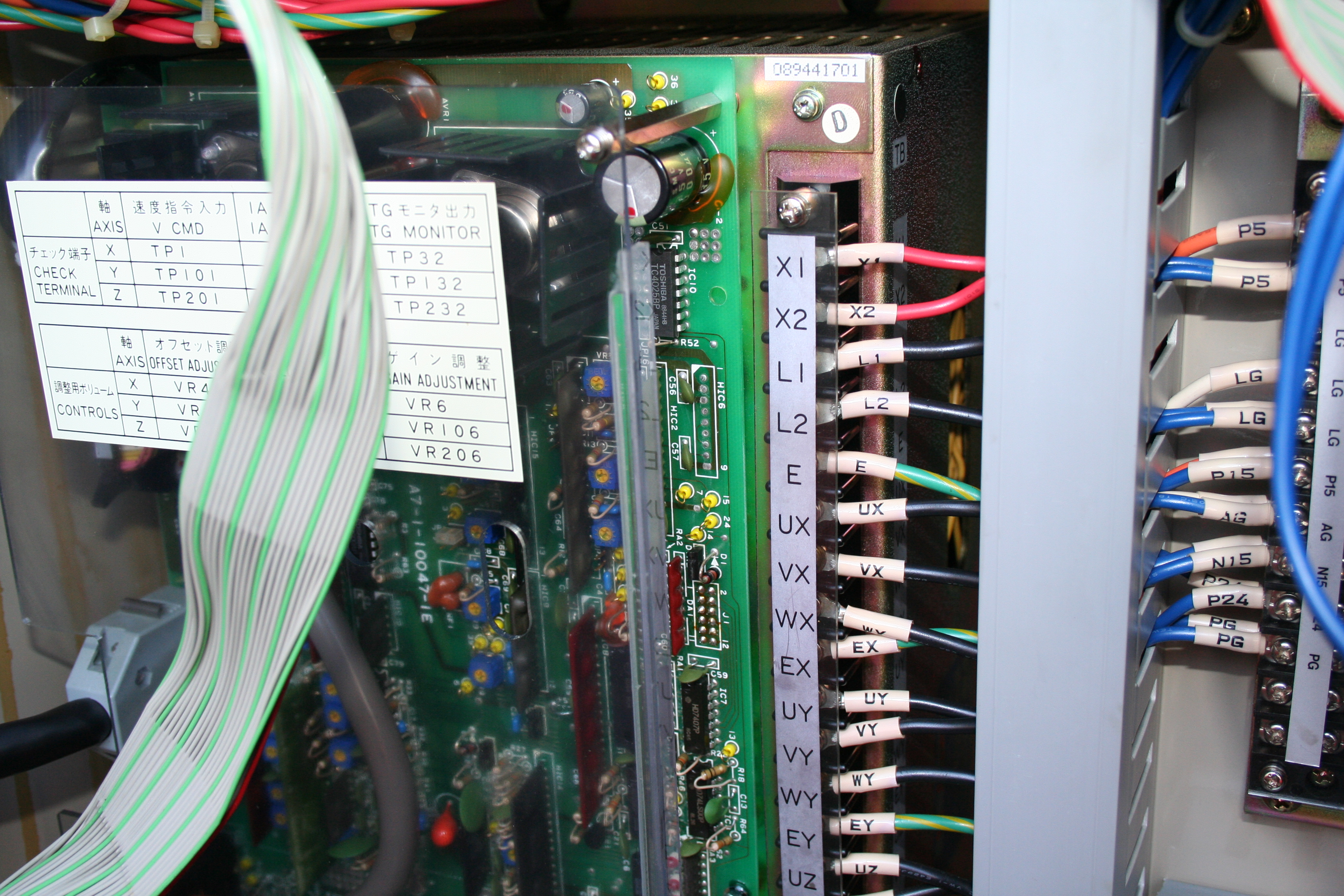

Šlo by to ovládat tímto?

22. 7. 2016, 8:26
zadní strana

22. 7. 2016, 8:28
ještě jedno foto

Pokud to používá signál plus mínus 10v tak ano.S ohledem na stáří to tak nejspíš bude

Nemohu souhlasit - soudě podle nápisů serial port a encoder. +-10V je analogové řízení, serial port bych předpokládal řízení číslicové - jako třeba Mechatrolink.

Chce to zkontrolovat zda to ridi +-10V a taky co to prijima za zpetnou vazbu a zda si to rozumi i v teto komunikaci
Oboji najdes v dokumentaci
