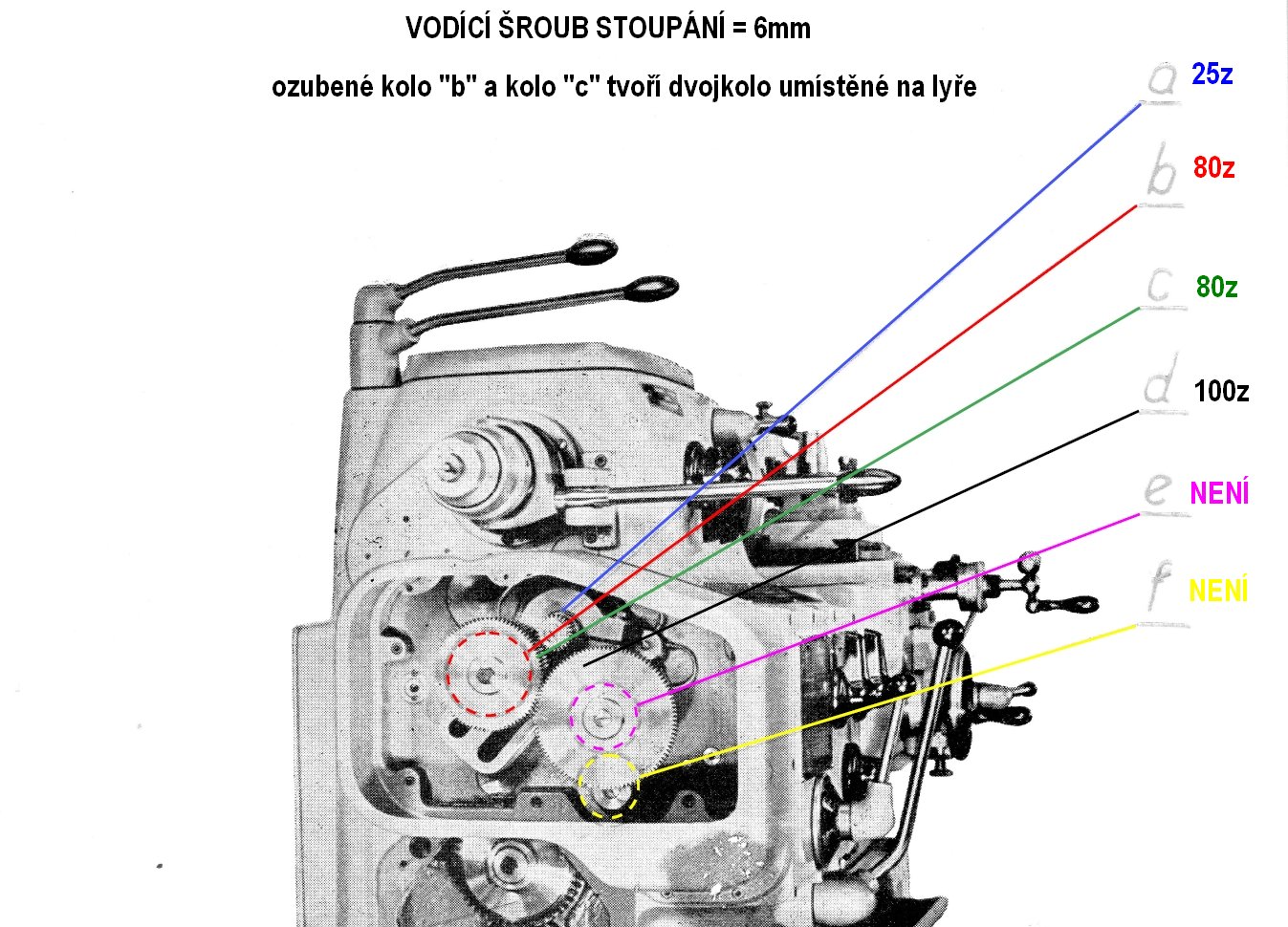

Omlouvám se za tuto otázku, ale nevypadl ti někde na lyře klínek?
Když rukou zatočíš s tou hřídelí, na které je to největší ozub. kolo - tuším 127zubů, tak se ti točí náhonová hřídel suportu, či nikoliv? Máš opravdu dobře zařazeno třeba i páku kulisy 1-6? U mě je tam jedna poloha, která mi taky trochu zlobí a správně zařazená je nepatrně mimo označenou polohu.
M
salus
Příspěvky: 1528
Registrován: 1. 9. 2013, 1:30
Bydliště: Chrudimsko
29. 3. 2016, 12:55

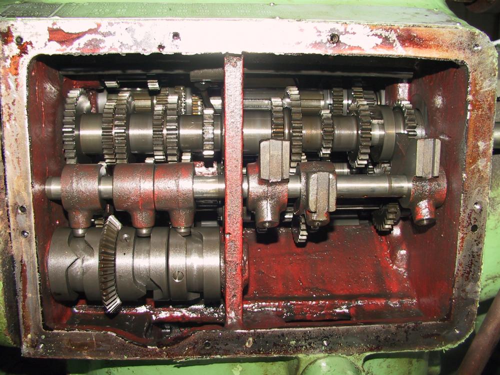

Tak jsem to prověřoval, jak to mám na řezání metrických závitů sesazeno já:
Myslím, že i Ty to máš správně.
A jen pro doplnění hřídel na kterou se nasazuje kolo "f", které pro řezání běžných metrických závitů není potřeba nasazovat se mě točí v obou polohách přepínací páky W a M. Vypadlým perem na výměnných ozubených kolech to podle mě nemůže být, protože by se vodicí šroub pak netočil v kterékoliv poloze přepínací páky W a M. Všechna výměnná kola jsou v záběru ať je páka v poloze W nebo M. Stále si myslím, že problém bude v nortonce.
Tady ještě fotka jak to vypadá v nortonce (není to moje fotka - já to neměl ještě nikdy rozdělaný):

ano, kola mám taky tak... aha já myslel že se netočí, dík za doplnění :) a přední kryt na nortorku jsem rozdělanej měl, ale po nandání žádná změna, asi půjde zase dolu :D
chmyri
Příspěvky: 7
Registrován: 27. 3. 2016, 10:12
29. 3. 2016, 5:30
klínky jsem si hlídal- kola jsem měl sdělaný... když jsem zatočil s tím 100zubovým kolem, tak se hřídel na metriku netočila, ale pokud jsem posunul na hřídeli to kolo na polohu whitworthového závitu, tak se točila, to mi je právě divný, páky vyzkouším jestli mám dobře zařazeno, ale to myslím, že jo, protože byl u mě i chlapík co na S28 dělal... :) ale vyzkouším ty polohy, jak si říkal... :) zatím děkuji za rady :)

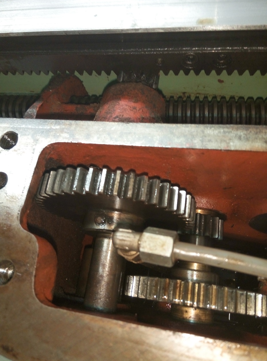

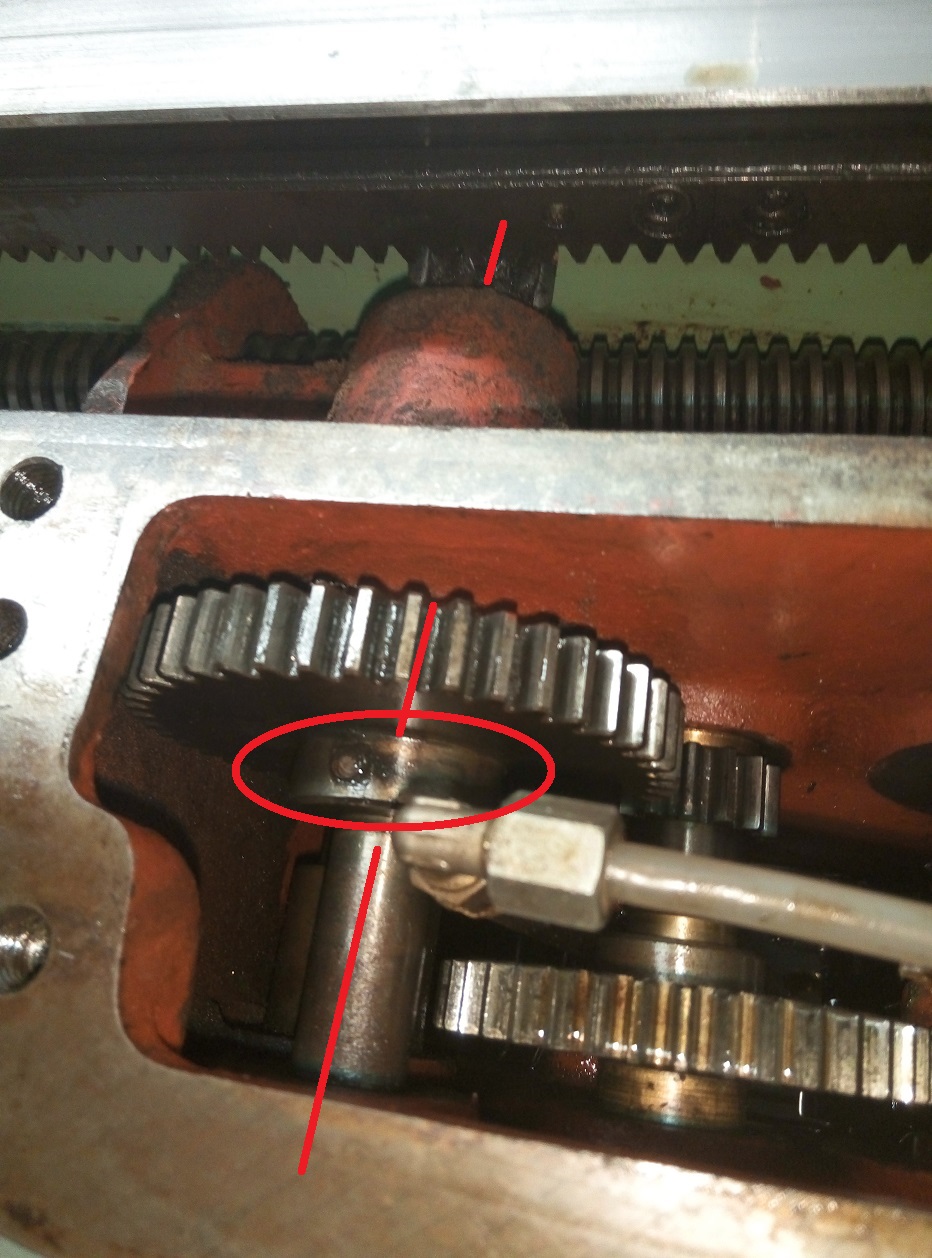

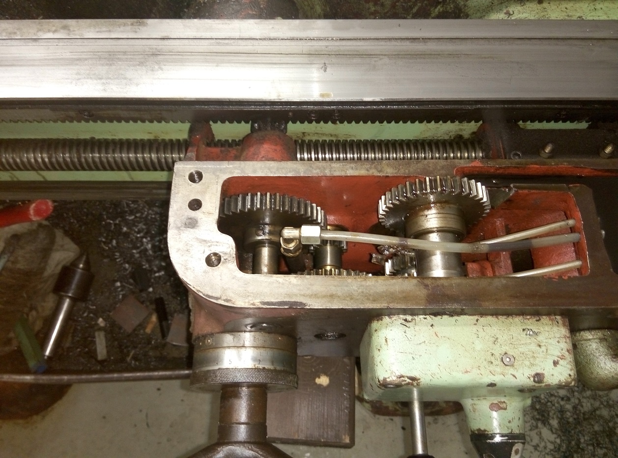

pit2000
Příspěvky: 16
Registrován: 17. 5. 2014, 5:32
6. 8. 2016, 9:20
Zdravim,
mozte mi niekto potvrdit ze tieto ozubene kolesa maju byt na tejto oske napevno (zvyraznene cervenou).
Ked som rozobral suport tak som zistil ze mne sa to velke ozubene koleso na tej oske pretaca ked otacam rucnym posuvom a teda presmykuje a support stoji - hlavne ked je vacsi odpor - sustruzenie cela....
Ak to ma byt na pevno tak potom v tom velkom ozubenom kolese mam prestrihnuty kolik.
Menil to tu niekto? treba dat dole zavitovu tyc, tyc posuvu a cely ten suport? To bude asi dost prace....
Asi to nepojde vytlct a nahradit tak ako to je kedze neviem kde je otvor cez osku a koleso sa mi na nej pootocilo - nenasiel som ziadny znak co by to oznacoval, predpokladam ze je oska prevrtana skrz a je tam strceny kolik - je to tak???
Vdaka
P.
castentroy
Příspěvky: 10
Registrován: 16. 10. 2012, 5:23
7. 8. 2016, 12:50
Zdar, máš tam střihlý kuželový kolík. Hlavně to neodvrtávej. Celou skříň musíš sundat ze soustruhu a celou hřídel vybouchat ven. Tento kolík bývá dost často střihnutý.
Příspěvky: 8846
7. 8. 2016, 1:06
já bych to klidně zkusil odvrtat :D našel bych si tu širší část kolíku, navrtal 2,5ku díru hlubokou cca 5mm tak aby nenavrtala do hřídele udělal 3ku závit pomocí šroubku bych tu část střiženého kolíku vytáhl, pak natočil do správné polohy a vyťuknul ten zbytek a dal nový kolík.. bude to podstatně rychlejší než to rozebírat..
