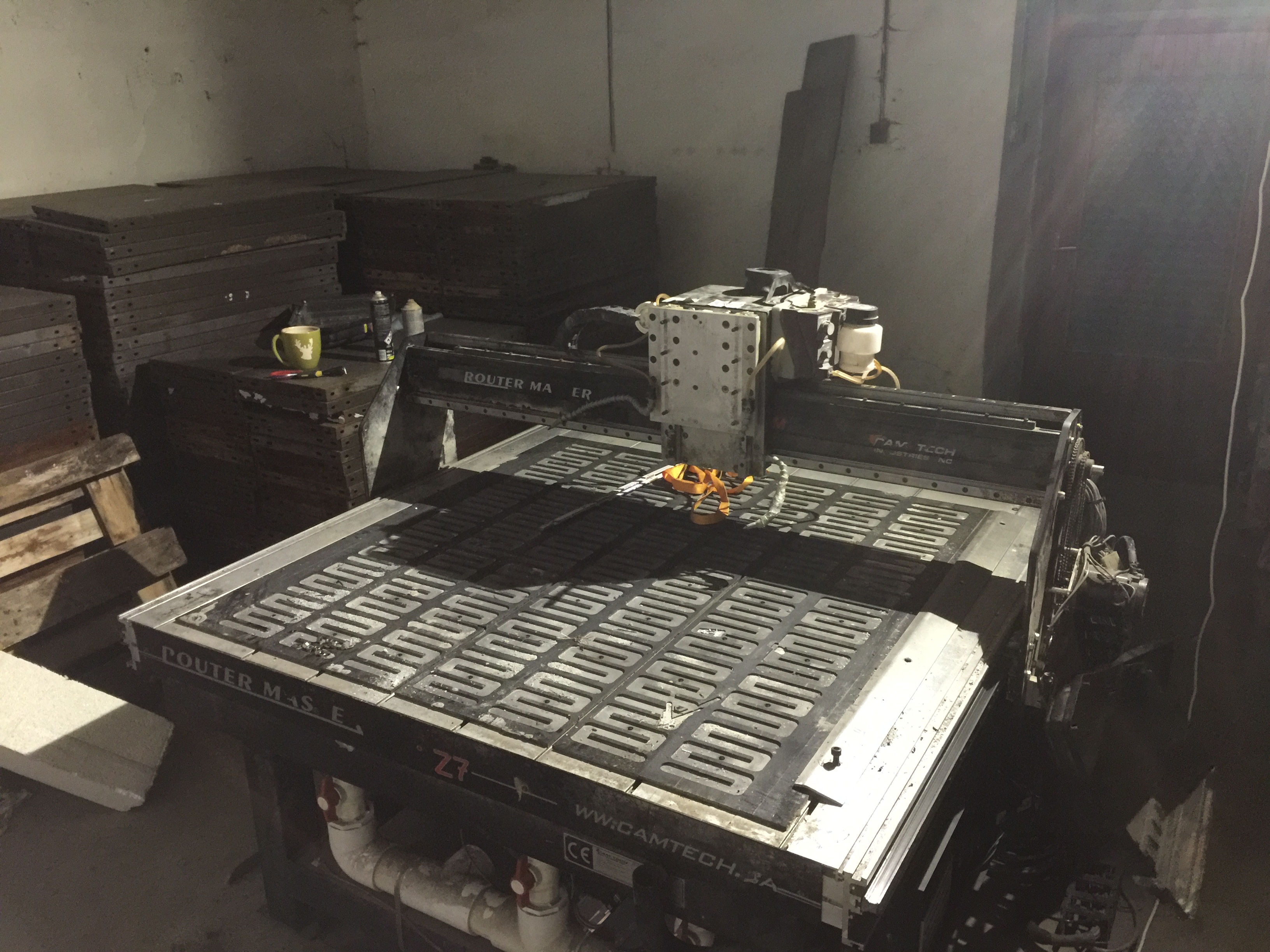

Dnes jsem koupil starší cnc od firmy camtech
Jedná se o stroj z roku 2003.
Aktuálně nefunkční koupil jsem ho ze zlikvidované firmy takže absolutně bez informací.
Výrobce jsem nenašel takže pravděpodobně už nefunguje.
Má někdo zkušenosti s touto firmou a jejich stroji?
Celý stroj je na lineárech. Pohon hřebeny a všechny osy jsou osazené servy.
Pojezdy zhruba 1400x1400x180mm
Vřeteno Perske 5,1kw 23400rpm.
Elektronika vypadá kompletní.
Moje představa je použít tuhle mašinu jako základ a přestavět ji na mach. Ten už znám a ze staré mašiny mám k němu všechno připravené.
Přidané foto je dost tragické. Musím mašinu vyčistit a složit pak budou i lepší fotky.

Nějaký informace na webu jsou. Pokud vidim správně, je to Z7 http://www.grupocastec.com/img/8/specifications.pdf" onclick="window.open(this.href);return false;, takže řídící systém by měl bejt A2MC http://www.axyz.com/us/a2mc-controller/" onclick="window.open(this.href);return false;

Pomalu pracuju na frézce.
Včera jsem nasadil portál. Vzhledem k velikosti a spůsobu toho jak neodborně to někdo rozebral to dalo dost práce ale je tam.
Musel jsem sundat vřeteno tak rovnou udělám prohlídku.
Hlavní problém bude elektrika ale to se snad nějak poddá.
Drivery vypadají ok. Přívod mají na 5 drátů. No musím to projít a zjistit více.
Ale určitě to chci předělat na mach pokud to půjde rozumně. Vím že je tu hodně odpůrců machu ale já ho používám už 2 roky a bez problému. Navíc s ním umím.
Jestli někdo tuhle elektroniku zná budu rád za každý postřeh
Ty drivery jsou hodně podobný tomuhle: http://www.super-tech.com/root/projects ... 20v3.5.pdf" onclick="window.open(this.href);return false;
Pokud je to ono tak to lze připojit ke step/dir kontroleru.

ty drivery mi prijdou ze by mohli byt stepdirovy
to co tam ted vede vypada jako napajeni a rizeni s tim ze motory nejsou pripojeny
je to tak?
jestli jo tak to co do toho ted vede by mohlo byt step dir
mas fotku toho co to predtim ridilo?
je to tak?
Podle toho manuálu co jsem poslal jsou připojeny řídící signály step, dir, gnd, ready a +5V (piny 5,9,14,17,18) takže s nevětší pravděpodobností i ten původní řídící systém to ovládal pomocí step/dir
