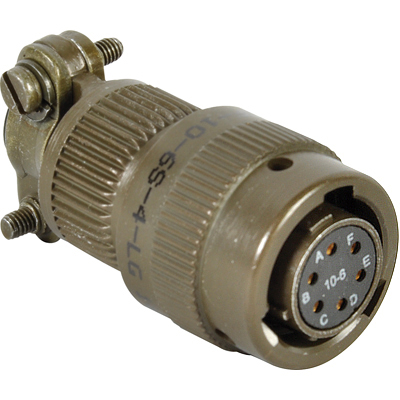

umí někdo rozebrat tuto potvůrku?
Obrázek
Napadá mne pouze jediná možnost, vymáčknout tuto "segrovku" (retainer ring podle DS):
Tak jen jestli mi něco neuniklo.

Rozobrať sa dá všetko :) ale kto to zloží...
Pravdepodone asi tam bude tá závlačka/krúžok: http://www.militarysystems-tech.com/fil ... 0Guide.pdf strana 22.
Ináč, kde nepomôže sila, pomôže ešte väčšia sila :)

Tak jo, segrovku jsem vyndal, ale nebylo to potřeba (aspoň myslim, 100% jistej si budu, až to zase složim), stačilo by bejvalo konektor zasunout do protikusu (nebo ho jinak fixovat proti protáčení) a kryt odšroubovat :roll: Njn, chybama se člověk učí. Každopádně dík za link, tendle dokument jsem nenašel, T.

Je podle normy MIL a tedy armáda je používá...
Podle strany 15 byto měla držet distanční trubka opřená o matici držáku kabelu ...
Nebo jde ještě rozšroubovat jako původní vzor ruský ŠR respektive německý Telefunken ...
Pomůžeš si protějškem na vřetenu ...jde to rukou bez násilí -žádný svěrák siky atd...
Ségrovku nešťourej :wink:
Nebo se zastav a ukáži jak na to ...on je někdy zatuhlý na konci závitu ...
