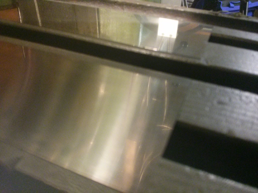

Moc mě nebylo jasné jak může být srovnán stůl pod svěrák. Tak jsem poprosil prodejce o vyvětlení. Prodejce vyvětlil, že plocha je odfrézovaná pouze v místech kde se upíná svěrák. Zbytek stolu je původní.
Tato nerovnost stolu se vyrovnává pomoci planžet. Tímto zásahem - odfrézováním, je stůl znehodnocený. Na požádání prodejce o fotku toho stolu a podkládacích planžet jsem dostal tyto fotky. Dávám je sem, aby ostatní věděli a viděli jak to s tím stolem je. Beruto jako férovou informaci pro ostatní.

No tak třeba se to dá ještě zachránit přefrézováním celého stolu...
Pavka
Příspěvky: 908
Bydliště: Ronov
14. 10. 2016, 9:45
To nevím, ale v každém případě je to další investice do stroje. A nebude malá.

A to si ta fréza ten stůl nepřeletí sama? když už ho načla?
Pavka
Příspěvky: 908

Stůl je větší než rozjezd.

O hodně? kdyby se tam dala fréza většího průměru tak by nedosáhla?

To nie, to by bola fušerina. To jedine na hoblovku- podložiť kockami v mieste rybiny, prerovnať nožom, a nakoniec malé žliabky 5mm od seba

Mě je to jasný. Je to vlastně stejnej případ jako u mě lože, srovná stůl, pak by mohl srovnat vedení, jedno, druhý, pak by mohl vyladit hlavu, elektriku a nakonec udělá GO. Buď se prostě koupí nová mašina, nebo stará, tak to je.
Buď se do toho nasype, nebo se změří hodinkama přejezd a stůl se přeletí. Bude to třeba fušeřina, ale nebude muset nic podkládat, horší už to nebude.

qwer píše:To nie, to by bola fušerina. To jedine na hoblovku- podložiť kockami v mieste rybiny, prerovnať nožom, a nakoniec malé žliabky 5mm od seba
No s tou hoblovkou je pěkná kravina. Jak chceš takovou plochu na jedno upnutí dělat na hoblovce. To by byla fušeřina.
